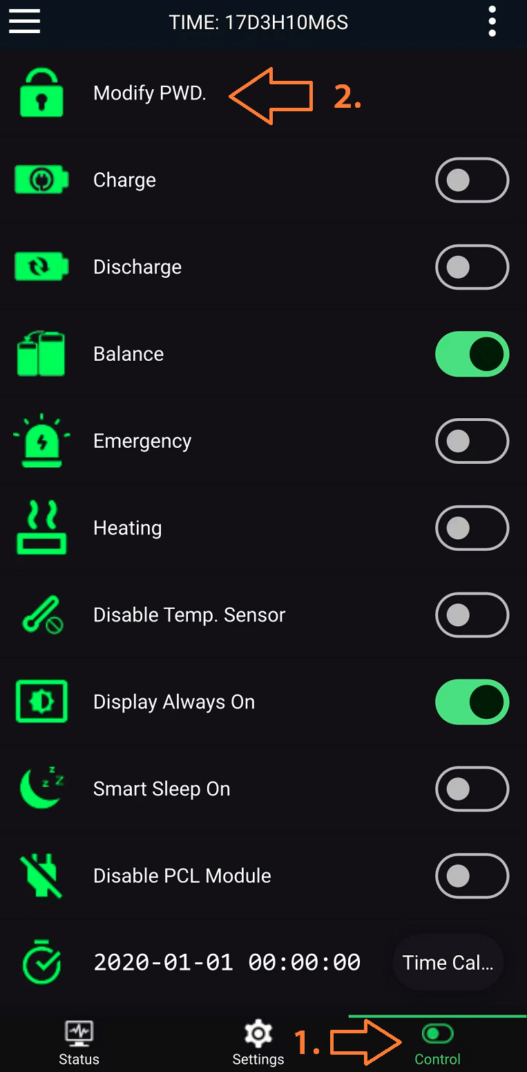

Hi zusammen,
Ich habe ein jk BMS und möchte das Passwort ändern bin aber augenscheinlich zu doof dafür.
Das BMS ist neu und funktioniert auch mit 1234.

Ich würde gerne ein persönliches Passwort vergeben.
Hmmm ? Unter "Control"/"Modify Password" ?
Geht in zwei Schritten in der JK APP

Mir ist es bisher nur gelungen das Kennwort für den Schreibzugriff (für Änderung der Konfiguration) zu setzen. Für das Ändern des "1234" für BT habe ich bisher keinen Weg gefunden.
Hmm berechtigte Frage aber warum weist mich die jk app bei 1234 ab... auch bei 123456 und bei 12345678

So jetzt hab ich die Antwort... JK sagt Verkäufer fragen der kann ein OneTime PW erstellen...
Tja was weder der Verkäufe noch JK sagte, ist dass wenn die mir das PW um 13:04 erstellen, es nur bis 14:04 funktioniert...

Na klar. Also:
  1. jkbms App öffnen
  2. Ein BMS in der Bluetooth device auswählen. -> Die Status Seite des BMS öffnet sich.
  3. Dann wieder das Bluetooth Symbol oben links anklicken -> Nun wird hinter dem "aktiven" BMS ein Stift angezeigt.
  4. Auf den Stift klicken und man kann Name und Passwort ändern
