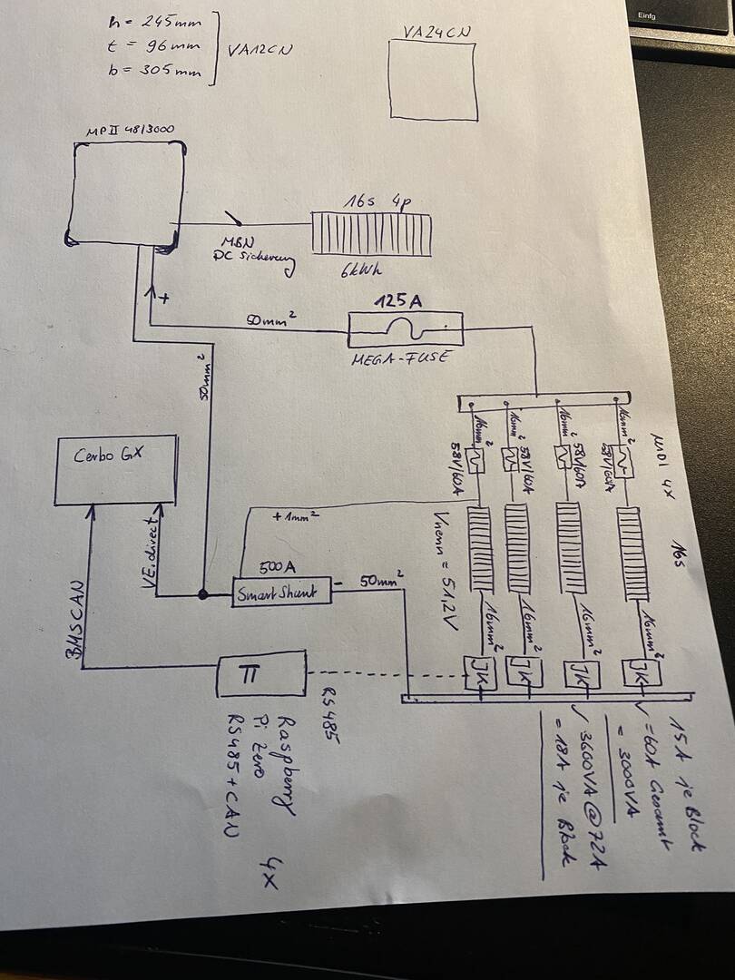

ich habe aus einen Recycling Projekt 16s LiFePo4 Akkus bekommen können, die ich gerne zu parallelen Blöcken für eine 16s 48V Victron Insel verwenden möchte.
Es handelt sich um Q-Cells Hochvolt Akkus mit 3,1kwH. Intern sind es 2x16s Akkus, welche mit einem großen Balancer in Serie verschalten sind. 32s.
Ich habe also die Einzelbänke geerntet, diese sind perfekt sauber verschweißt - deshalb möchte ich diese ungern auseinander reißen, um damit einen großen 16s4p Akku zu bauen.
Meine Überlegung ist nun folgende:
Ich verwende die 16s Einzelbänke mit 4 JK-BMS (JK-BMS mit 60A), die ich dann alle parallel schalte und auf eine große Busbar + und - hänge.
Ich habe bereits zwei Einzelblöcke am laufen, das funktioniert auch perfekt und ich kann mit meinem Victron MPPT 150/35 laden.
Meine Vermutung wäre gewesen, wenn ich diese beiden Powerwalls auf eine Busbar hänge, sollte sich die Spannung angleichen und ich kann diese laden und entladen. Leider war ein erster Test erfolglos. Die Spannungen der Einzelbänke war 52,59V und 52,45V - leider hat sich hier keine Spannung angeglichen.
Einen Ladeversuch mit den zwei parallel geschalteten Blöcken habe ich nicht unternommen. Mir war die Sache dann suspekt.
Habe ich etwas übersehen oder einen Denkfehler drin?

Anbei mein Konzept, unten rechts sind die 4 Einzelakkus mit jeweils einem JK-BMS auf dem Minus-Pol.
Auf der Plus Seite jeweils eine 58V-60A Einzelsicherung, von dort geht es dann auf eine Busbar. Plus-seitig dann auf eine 125A Mega Fuse und auf einen Multiplus II 48/3000VA und auf der Minus-Seite auf den Smart Shunt und dann in den Multiplus. Eigentlich sollte das so alles klappen, sobald ich das Problem mit der Ladung lösen kann.
Nein. Kein Denkfehler.
  • Die Regel lautet: Beim Zusammenschalten von Blöcken ungleicher Spannung ergeben sich Ausgleichsströme. Und zwar je mehr Unterschied in der Spannung, umso mehr Strom.
  • Der Strom an sich ist nicht schädlich, und er sorgt von alleine dafür, dass sich die Zellen ausgleichen.
- Vorausgesetzt: Der Strom ist (anfangs) nicht zu hoch.
Das ist schon alles.
Daraus ergeben sich deine Möglichkeiten:
  • entweder gleichst du die Spannung solange mit Laden oder Entladen gut genug an.
  • oder du sorgst dafür dass der Strom nicht zu hoch wird.
Letzteres geht z.B. indem dur statt einer Verbindung der Plusleitung.... eine Fernlicht-Autobirne anschliesst. Dann siehst du in den BMS den Ausgleichsstrom. Entweder mit Geduld nen Tag stehen lassen.
Oder statt der Glühbirne einen 1 m langen 1,5 qm Draht zum verbinden nehmen. Entweder wird der so schnell warm, dass du es merkst, oder du schaust nach dem Strom im BMS....
Einfach stehen lassen, bis der Strom runter ist, dann an der Brücke anschliessen und nach dem Strom schauen.
Alles, was weit unter den Auslöseströmen des BMS oder von Sicherungen liegt, ist erlaubt.

Bei sehr hohem Strom ergibt sich der Strom eines Akkus nicht durch seine Kapazität oder seinem Ladezustand, sondern durch seinen "Innenwiderstand" bis zum Verbindungspunkt mit dem anderen Akku. Dabei zählen Übergangswiderstände, Verbinder und Kabel mit, und der Widerstand des Schalters im BMS auch.
Das ganze geht nach dem Kirchhoffschen Gesetz.
Kann also sein, dass gleiche Blöcke bei niedrigem Strom fast gleiche Ströme haben, je mehr strom umso ungleicher wird die Verteilung. Nimmt man dann den Strom weg, sind "eigentlich" die Spannungenunterschiedlich, was zum Ausgleichsrom führt, bis die Spannungen wieder gleich sind. Das ist zwar kein problem, aber lästig.
Im Notfall kann man es beseitigen, indem man die "Innenwiderstände" angleicht. Also dem Akku, der zu hohen Strom gibt, zusätzlichen Innewiderstand gibt. Dazu kann ein Stück längeres zuleitungskabel ausreichend sein.
Oder man findet schlechte Verbinder im schlechteren Akku .... je nachdem.
Das Thema wird interessanter und schwieriger, wenn man mehr als 2 Akkus parallel schaltet. Weil wahrscheinlich der gesamtstrom so hoch wird, dass einer alleine es nicht schafft, und demnach einer, der sich mit grösserem strom beteiligt, sich nächer an die Abschaltgrenze des BMS annähert. In dem Fall sollte man sich darum kümmern.
Die Moral von der Geschichte: Erstmal macht man von Den Akkus bis zum Verbindungspunkt möglichst alles gleich, oder im Verhältnis der Kapazität. Querschnitte kabel, länge Kabel.
Und wenn dann der Strom sich nicht schön aufteilt, dann bosselt man das hin. Wie oben gesagt.
(Das ist genau das Thema wegen dem man parallel geschaltete LiFePo "diagonal" anschliessen soll.)
Und wenn ich deine BMS Auslegung so ansehe - mir scheint deine Wahl des 60 A BMS eine genau gleiche Verteilung des Stroms vorauszusetzen. Da solltest du ggf. - ich habs nicht genau nachgerechnet - etwas Luft einbauen. Oder eben angleichen.
Vielen Dank für die sehr ausführlche Antwort.
Das mit dem Ausgleichsstrom sollte soweit passen dachte ich, hab ich jedoch komplett unterschätzt!
Ich habe eine Differenz von DeltaV = 0,14V
Bei einem Innenwiderstand von 0,2mOhm - ergibt sich 0,14V / 0,0002V/A = 700A (theoretisch)

Ein Fehler in deiner Rechnung: du hast die innenwiderstände einer Zelle genommen. Du musst aber mit dem des ganzen Akku rechnen... Plus Verbinder, plus Kabel, plus BMS.
Okay stimmt!
Für das BMS habe ich keinen Anhaltspunkt,das macht die Rechnung aber deutlich besser.
Wenn ich mit 16s rechne ohne das BMS ergibt es 0,00015Ohm *16=0,0024Ohm.
0,14V/0,0024V/A= 58A // wäre also fast im Rahmen.
Ich sehe mal zu, dass ich da eine Birne in ie Plusleitung reinhänge und es nochmal probiere.
Kleiner Rechenfehler : 1,5mOhm sind 0,0015Ohm. Du kommst also bei 0,14V auf 5,8A.
Du brauchst eigentlich keine Birne, nur Geduld {green}:wink:
