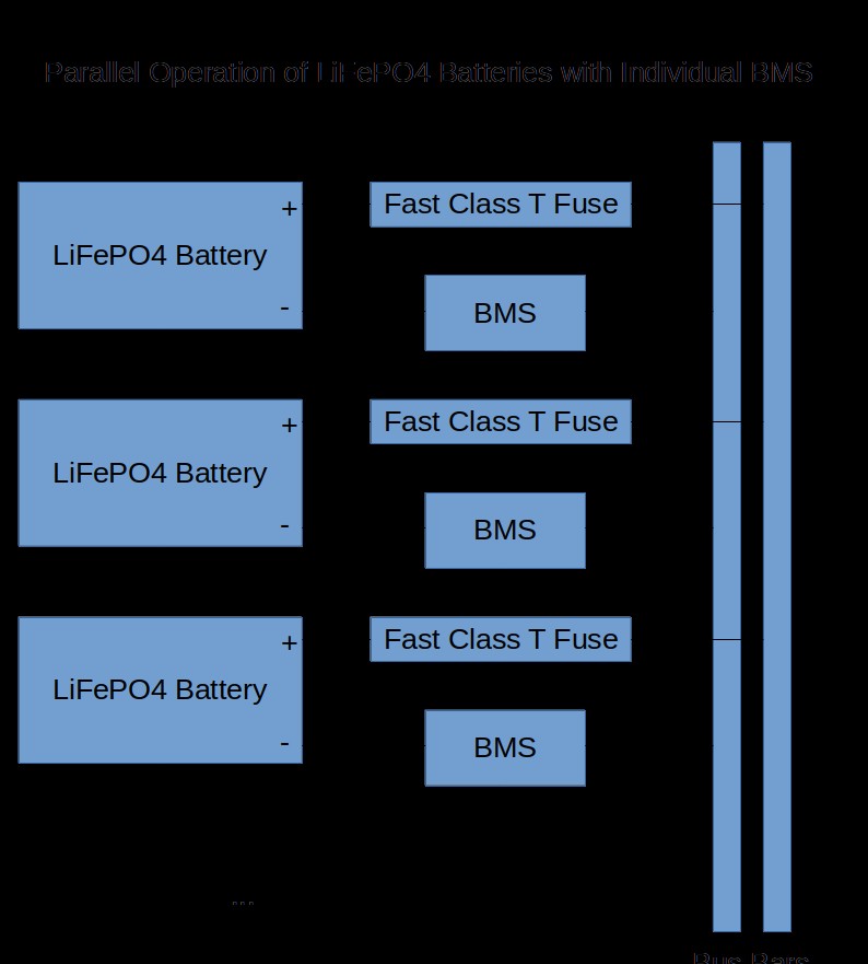

Hab eine Frage zur geforderten Sicherung bei der Parallel Schaltung von mehreren JK BMS.
Falls das jemand so nutzt, welche Sicherungen sind das? Hat da eventuell jemand einen Link für mich?
Das ist ein US Sicherungstyp.
Bei mir stellt sich zufälligerweise dieselbe Frage. Gibt es denn etwas entsprechendes, europäisches? Sind z.B. die Victron MEGA-fuses geeignet?
Guten Morgen,
ich bin ganz neu hier und habe bisher immer kräftig mitgelesen. Ich habe mir auch mehrere JK BMS bestellt und dort auch den Hinweis zu der T Class Fuse gefunden. Diese referiert auf das DIY Solar Power Forum.
Ich habe dort mal nach dieser Sicherung gesucht und folgenden Eintrag dazu gefunden
https://diysolarforum.com/threads/daily-bms-vs-jk-bms.48068/
Die Sicherung dient dazu, dass BMS zu schützen wenn eines oder mehrere andere abgeschaltet haben. Um die BMS zu schützen sollte demzufolge auch andere Sicherungen möglich sein
