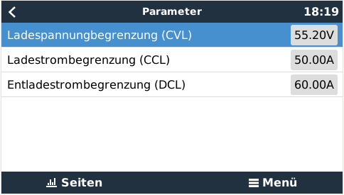

Nun habe ich das Problem, dass zwar alle Daten (Zellspannungen, Temperaturen etc.) sauber angezeigt werden, allerdings im Cerbo unter dem JKBMS - Parameter immer ein Charge Limit von 50A und ein Discharge Limit von 5A angezeigt wird. Diese Werte führen dazu, dass speziell beim Entladen kaum Leistung aus der Batterie geholt wird. Ändern kann ich Sie im Cerbo nicht, im JK BMS kann ich zwar Charge und Discharge Current einstellen, die Werte werden aber nicht im Cerbo übernommen.
Weiß jemand woran das liegen kann?

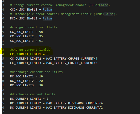

Hmm 5 Ampere ist seltsam, aber ändern kannst du das normal in der utils.py:
Hi ?
Der maximale Ladestrom sowie die Min und Max Zellenspannung können im Utils.py verändert werden.
Zudem hat der Serialbattery Treiber hat 3 verschiedene Begrenzungen die den maximalen Ladestrom reduzieren.
Charge current control management, kurz CCCM, nennt sich das.
CCCM Abhängig vom SOC, der Zellenspannung und der Temperatur. Alle drei können jeweils im Utils.py konfiguriert bzw. auch ausgeschaltet werden.
Zum Nachlesen auch in der Features Beschreibung auf Github. charge-current-control-management
Utils.py ist etwas statisch geschrieben darum habe ich anstatt den statischen Werten z.b. 60A Prozent vom Max Lade/Entladestrom angegeben.
Siehe Screenshot. Und das in allen CCCMs.
Ich hoffe es hilft weiter.
EDIT: Die 5 Ampere kommen zustande wenn der Akku fast voll ist. Und zwar 98 Prozent.
LG, Lukas

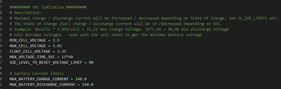

@windhund-93 Geile Idee das so umzuschreiben! Muss ich auch mal so abändern. Dann muss man die Maximalströme nur an einer Stelle eintragen...
@windhund-93
echt ne super Idee! Vielen Dank fürs teilen!
Aber noch als Hinweis, für alle Noobs wie mich, die Zeilen mit
# battery Current limits
MAX_BATTERY_CHARGE_CURRENT = 150.0
MAX_BATTERY_DISCHARGE_CURRENT = 160.0
müssen in Zeilen oberhalb von Cell Voltage limitation... stehen, sonst läuft das Skript nicht mehr ;)
Hallo zusammen, auch auf die Gefahr hin dass ich einen Rüffel für ein Doppelposting bekomme weil ich die Frage an ander Stelle bereits in ähnlicher Form gestellt habe, aber das Thema wurmt mich und ich komme irgendwie nicht weiter.
Irgendwie werden sämtliche Einstellungen die ich in der utils.py vorgenommen habe völlig ignoriert oder ich hab einfach noch etwas übersehen.
Das System besteht aus einem MP2 3000, einem MPPT150/45 sowie einem 16S 105Ah DIY Akku der mit einem JK BMS ausgerüstet ist. Ein Initalladen und TOP Balancing habe ich vor einiger Zeit schon durchgeführt. Der MPPT lädt (aktuell im Testbetrieb mit einem Labornetzteil) wie er soll. Aber ich bekomme aus irgendwelchen Gründen weder CVL auf meinen gewünschten Wert, noch kann ich den max. Entladestrom auf die gewünschten 75A erhöhen.
Anbei meine utils.py eventuell kann mir jemand auf die Sprünge helfen warum meine Änderungen in der utils.py vom VenusOS ignoriert werden?

@hf_spsler hast Du dafür schon eine Lösung gefunden?
Ich habe bei meiner Anlage damit kein Problem, aber bei der identisch aufgebauten Anlage eines Freundes ist das Problem genauso vorhanden, wie bei Dir. Keine Ahnung woran das liegt...
bei mir lag es vermutlich daran, dass ich serial-battery zwei mal installiert hatte. Das kommt davon wenn man unter der Woche nach der Arbeit ständig Nachtschichten schiebt um das System fertig zu stellen. Da hatte ich dann am Folgetag schlicht nicht mehr auf dem Schirm ob ich serial-battery bereits installiert hatte oder nicht. Jedenfalls, nachdem ich das VenusOS noch mal neu aufgesetzt- und serial-battery noch mal neu installiert hatte wurden die Einstellungen dann einwandfrei übernommen. Achja, ich hatte dann auch noch den Wahlschalter am MPPT150/45 auf Nr. 7 (LifEPo) gestellt.
