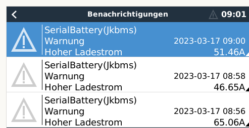

Moin zusammen,

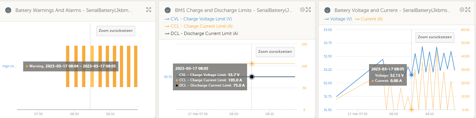

ich habe ein merkwürdiges Phänomen in Verbindung mit dem JK-BMS angebunden über dbus-serialbattery an 3x Multiplus 2 48/3000
Das Ganze läuft an einem Raspberry mit Venus OS.
Ich bekomme im 2-Minutentakt Meldungen über einen hohen Ladestrom. Die Werte liegen deutlich unter der knfigurierten Grenze von 105A. Sobald die Meldung kommt, geht der Ladestrom auf 0, lädt dann wieder eine Minute und das Spiel geht von vorne los. Somit lädt gerade mein Akku wie mit einer PWM 50%.
Ich habe dazu einige Screenshots mit angehängt. Weiß jemand wieso diese Meldungen auftreten oder auch wo ich vielleicht die Grenzwerte anpassen kann?

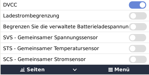

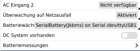

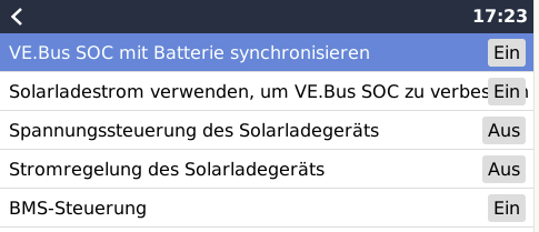

Was ist denn im MP eingestellt? DVCC an? Steht der MP auf externe Steuerung? Was ist als Batteriewächter eingestellt?
@bennyb21 Hi Benny,
DVCC ist an, Batteriewächter ist das BMS.
Externe Stuerung ist BMS-Steuerung, oder? Wenn ja, ist eingeschaltet.

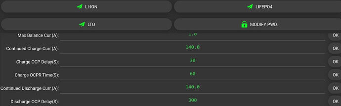

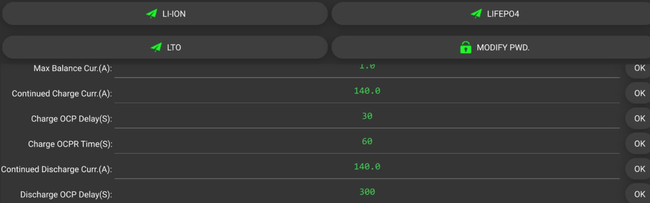

da aber das JK die Warnung wirft, und nicht die Venus, überprüf doch mal die Einstellungen im JK
@helge
Helge, ich glaube das war der entscheidende Hinweis, hier habe ich tatsächlich noch gar nicht (wieder) reingeschaut. Dachte immer der Ladestrom wird übertragen und von serialbattery ausgewertet und weitergereicht. Hier stand tatsächlich noch 25A, ich hab wohl den Entladestrom angepasst aber den Ladestrom nicht :shock: :sad: .
Tausend Dank, natürlich auch an @bennyb21 , jetzt bin ich super gespannt auf morgen, heute ist ja leider keine Sonne mehr da zum Testen.
EDIT: 18.03. Es lag tatsächlich an der Einstellung im JK selber, heute keine Fehlermeldungen mehr ? .

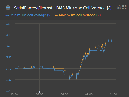

Wie hoch ist denn bei Dir die Abweichung zwischen min. und max.?
@alkazar Danke für die Antwort, die Differenz scheint kurzeitig zu springen. Schaue ich wieder rein ist alles ok 0.003 oder 0.002 aber auch mal 0,2 - und das wird es sein. Sind flexible Zellverbinder unbedingt angeraten? Daran hab ich schon gedacht. 15 Stück sind aber unheimlich teuer . 85€ hab ich schon gesehen. Den Artikel arbeite ich mal durch - eine Initialisierung oder sonst was habe ich nicht gemacht.
@dv2000 Du kannst dir im VRM-Portal die Differenz zwischen min. und max. Zellspannung ganz gut anschauen:
Wichtig ist die Zellen annähernd auf gleichen Ladezustand zu bringen, hier ist das Stichwort "Top-Balancing", wie das geht beschreibt der verlinkte Artikel sehr gut.
War bei mir am Start aber auch noch nicht optimal, ich war da etwas zu ungeduldig. Über die Zeit hat das dann bei mir der Balancer des BMS optimiert, allerdings braucht das ne Weile, der Balancer kann nur 2A und fürs Top-Balancing muss der Akku dazu auch voll sein. So als Anhaltspunkt, ich war nach 3-4 Wochen auf Abweichungen im einstelligen mV Bereich.
