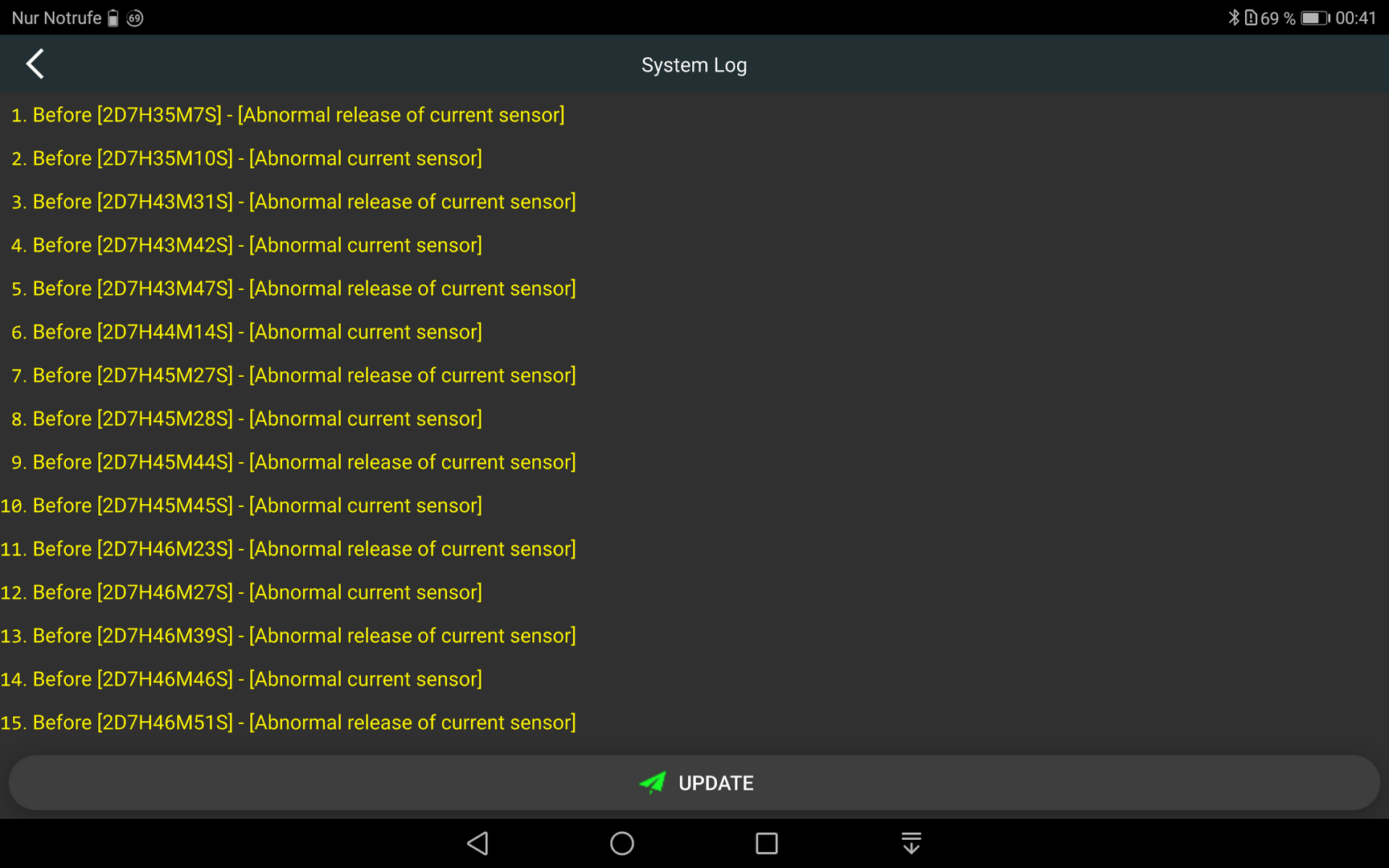

JK BMS Log (Abnormal Current Sensor)

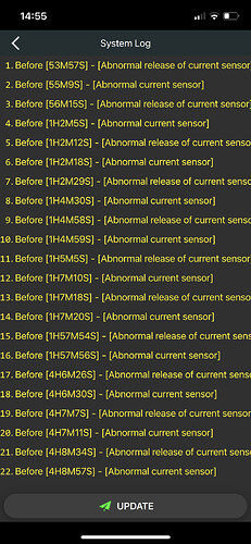

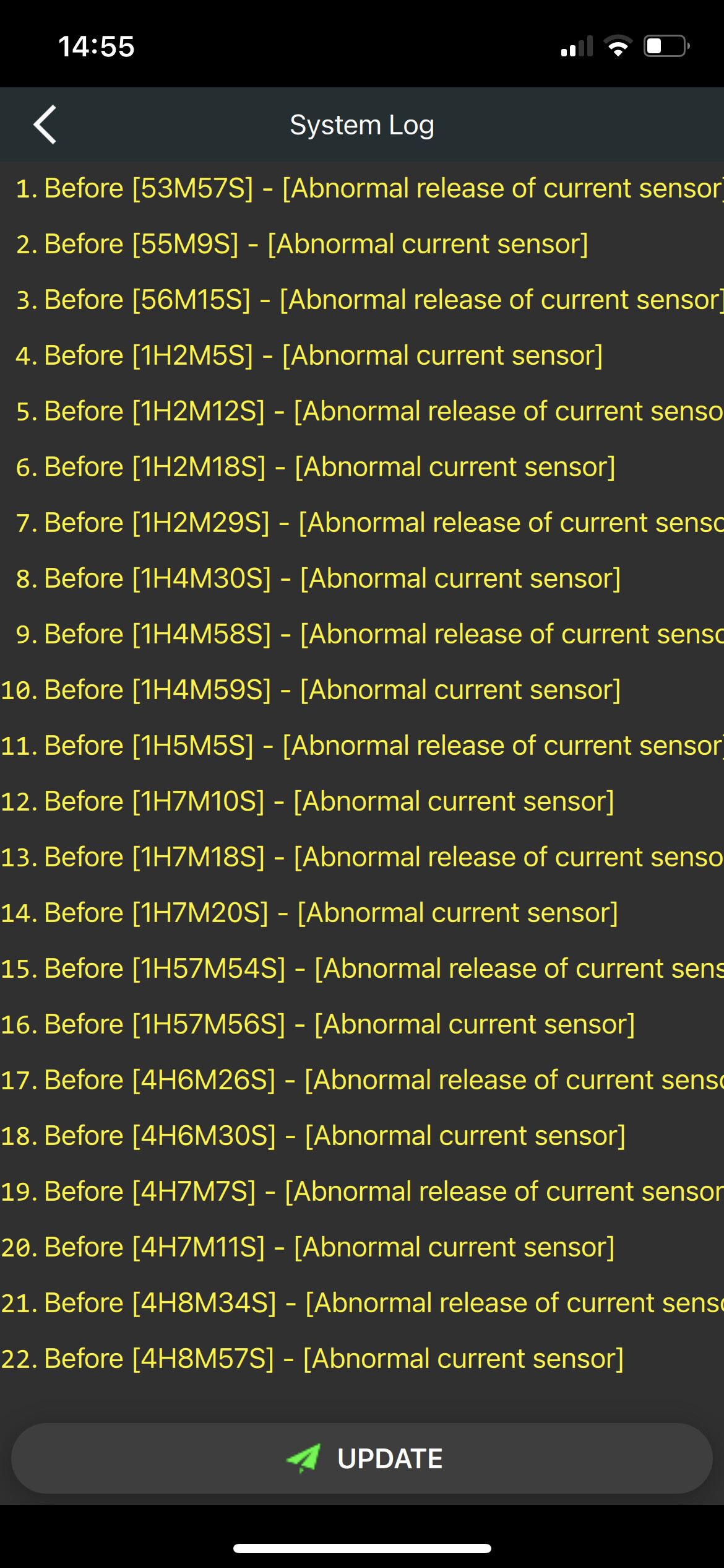

ich hab immer wieder meldungen im JK BMS Log.
- Abnormal Current Sensor
- Abnormal release of current sensor
Das BMS läuft, aber es kommen immer wieder diese meldungen.
Hat das schon jemand lösen können?
LG Sascha aus Bielefeld

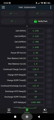

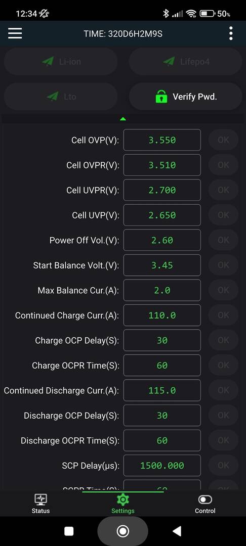

Wenn es das nicht ist, welche Einstellungen für Ueberstrom gibt es denn, und passieren die Fehler nur unter Last?
PS: mich stört der Spannungsabfall von 0,5 V. Beschreibe Mal genauer. Wo ist der, wann ist der bei welchem Strom, wann kommen die Fehlermeldungen.

Ich konnte es inzwischen einmal reproduzieren... es liegt wie schon vermutet an den Lastschwankungen beim laden/entladen.
Mein MPPT war schon in CV-Phase (unter 4 Ampere) und ich hatte keine weiteren größeren Lasten am Akku, darauf hin habe ich eine größere Last eingeschalten, der MPPT hat sofort drauf reagiert und die Leistung schlagartig wieder hochgefahren. Kurz darauf hab ich mir gleich den Log angeschaut und siehe da--> Abnormal Current Sensor.
Liegt wohl am internen Shunt vom BMS... kann man sicher nix machen und stört aber soweit auch nicht, läuft ja alles.

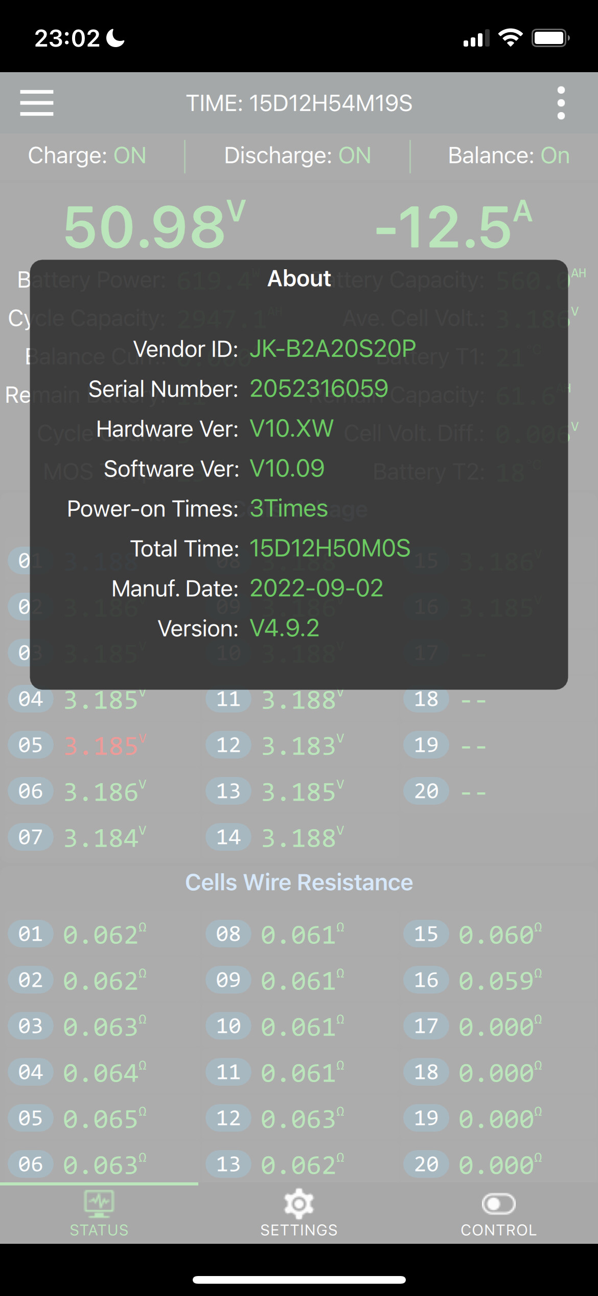

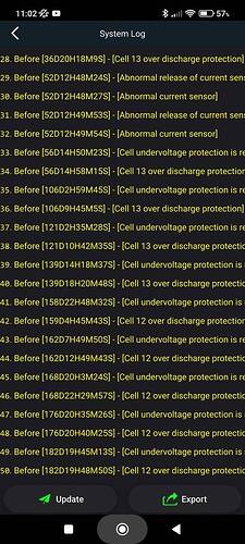

ich hab jetzt auch mal mein log angesehen und da kam auch die selbe meldung, ich hab alle leitungen kontrolliert sind fest hab mit dem multimeter die zellen nachgemessen sind alle im bms bereich bis auch ein paar Millivolt.
gibt es zu der Meldung neue Erkenntnisse?

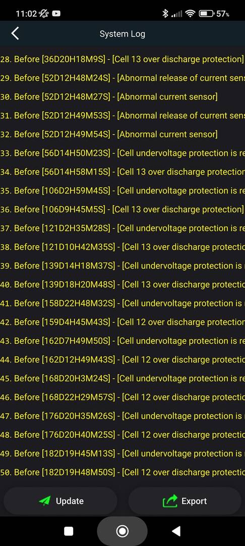

ich hab bei mir auch noch >over discharge protection von einzellnen zellen in mehreren tagen abstand mal
kann man das vernachlässigen oder ist handlungsbedarf?
