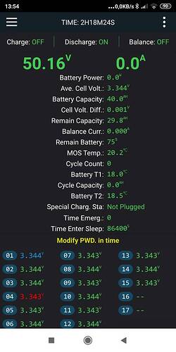

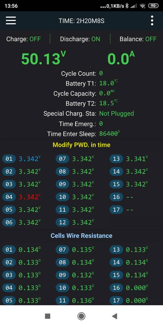

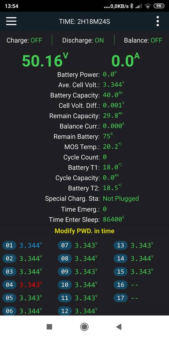

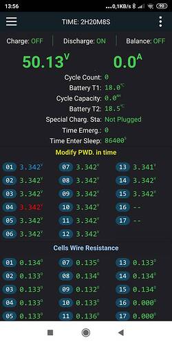

bin gerade fertig mit meinem 15S2P 40Ah Akku aus EVE C40 40135 - 20Ah - 60A LiFePO4 - 3.2V - A-grade Zellen
BMS (JK-BD6A17S6P) mit Labornetzteil aktiviert, hat schön gepiept und wurde auch von der App über Bluetooth gleich erkannt, :d in die Einstellungen gegangen (PW 123456)
und die Anzahl in Reihe geschalteter Zellen von default 17 auf 15 korrigiert, Voreinstellung von LiFepo4 aktiviert, alles schön alles gut und im grünen Bereich. :cool: Laden/Entladen/Balancen aktiviert.
Wenn ich allerdings die App schließe bzw mich aus der BT-Reichweite herausbewege schaltet sich das BMS ab, ersichtlich am langsamen Blinken, eingeschaltet ist die Blinkfrequenz höher. Was habe ich übersehen, das kannst doch nicht sein dass das Handy immer ein paar Meter vom Akku mit geöffnter App liegen muss. Es gibt doch sicher einen Weg das Bms ohne App laufen zu lassen.
Hab übrigens nur das nackte BMS ohne Zubehör, die Screens zeigen den das BMS im Betrieb, auch wenn gerade nicht geladen wird weil nix von oben kommt

ja, hat abgschaltet, sahs am Lobornetzteil dass dabei auf Null ging.

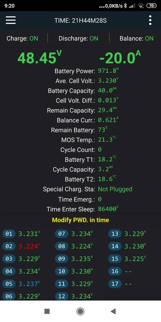

Hab aber garnix gemacht ausser die App morgens neu aufgerufen, auf einmal läufts, :d das schnelle Blinken scheint aber nur anzuzeigen dass eine BT-Verbindung besteht, App musste vermutlich erst "eingefahren" werden, anfangs hatte sie auch nicht mal die Einstellungen behalten. Akku hier beim Insel-Kaffeekochen:
wie man sieht fordert die App noch den Wechsel des PW, hab ich aber schon erfolglos X-mal gemacht
Hast du es herausgefunden?
Die Meldung (auf dem Bild in gelb) war auf einmal weg :sunglasses:
