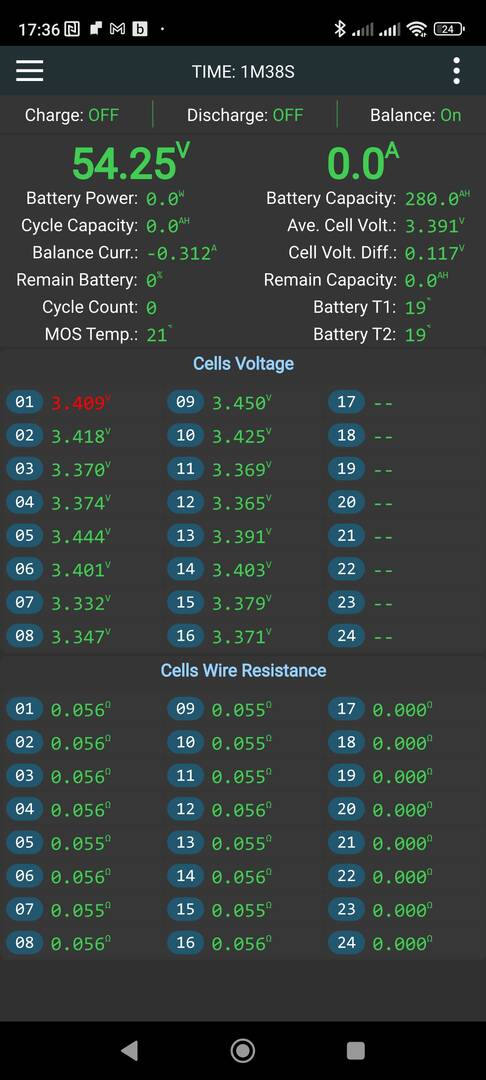

Das ganze soll mit noch Mal 16 Zellen und JK BMS erweitert werden. Heute hatte ich alles fertig und wollte heute einmal.nur den neuen Akku laufen lassen. Nach Änderung der Verkabelung habe ich leider das BMS nicht gestartet bekommen. Irgendwann habe ich es mit einem Widerstand am Displayport geschaft es zu starten. Ich bin per Handy online gegangen und habe die Zellenanzahl und die Leistung der Zellen eingestellt. Leider schaltet das BMS nicht zu sondern immer wieder ab. Nach dem Starten mit Widerstand geht es nach ca. 10-20s immer wieder aus. Ich komme online per Handy online aber wie gesagt, es schaltet immer ab. Hat jemand eine Idee?

Die Spannungen werden aber im BMS richtig angezeigt. (Siehe Foto) warum ist eigentlich die Spannung der ersten Zelle rot?

Also vollkommen normal?
Nein. Du musst die beiden Drähte, die zur ersten Zelle gehen, überprüfen. Eine geht an minus, also Masse, eine an plus der ersten Zelle, also bei 3,3 V.
Möglich ist, dass der massedraht nicht richtig dran ist. Da geht auch der Betriebsstrom des BMS drüber. Deswegen falsche Spannung Zelle 1 und Abschaltung.

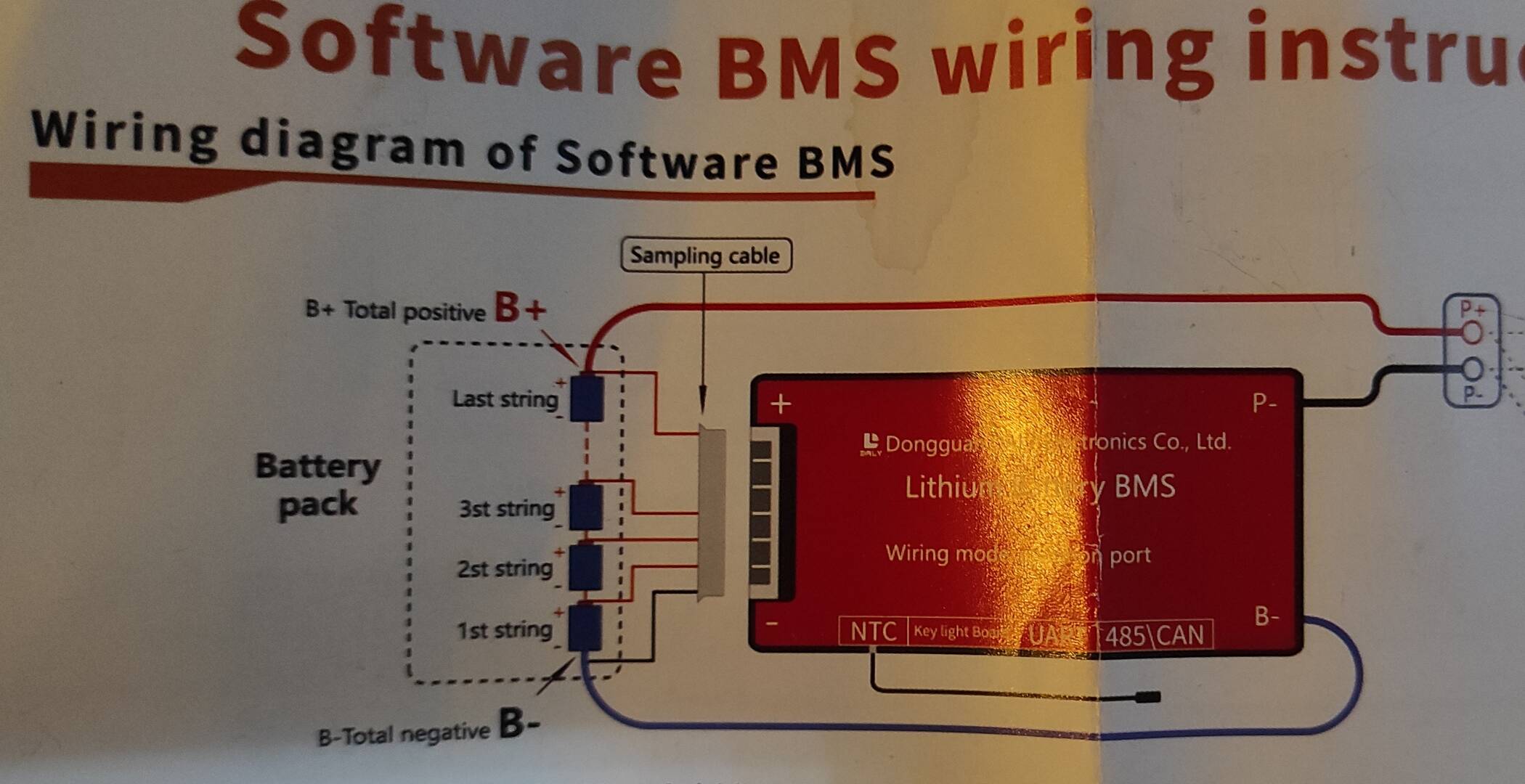

wenn du der Meinung bist, es soll nochmal über die "verdrahtung" geschaut/kontrolliert werden, würden ein gutes Bild der Verkabelung helfen :wink:

Auch ein beliebter Fehler bei der Verkabelung: beim zweiten Stecker der Balancing-Leitungen muss das letzte Kabel auch parallel mit dem korrekten Balancing-Kabel auf die letzte Zelle gelegt werden. Da penibel auf das Anschlussschema achten!
Super!!! Das war die Lösung!!!
Ich habe die Leitung der Letzten Zelle parallel mit der letzten Steckerleitung geklemmt und nun funktioniert es. In dem "Schaltplan" konnte man das leider nicht sehen. Spielt ja auch nur eine Rolle wenn man nicht alle 24 Zellen nutzt.
