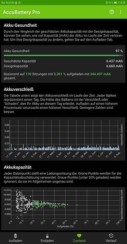

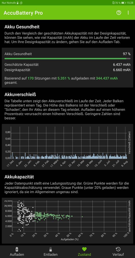

Ist doch ein völlig normales Verhalten einer PV Anlage mit Speicher. Besser als das der Akku jeden Tag randvoll rumsteht oder randvoll geladen wird. Das ganze sind dann alles Teilzyklen und weitaus gesünder als Vollzyklen. Hier mal ein Beispiel wie ich meinen Handy Akku behandle... der Akku selbst ist aus 2016 (NOS gekauft) und immer noch Kerngesund. Wie sich das auf die Gesundheit des Akkus auswirkt kann man daran denke ich sehr gut sehen:

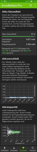

Und hier vom Tablet... hab ich aber erst vor kurzem gebraucht und sehr wenig benutzt gekauft:
