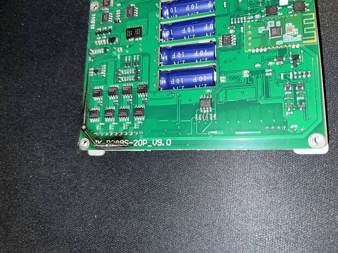

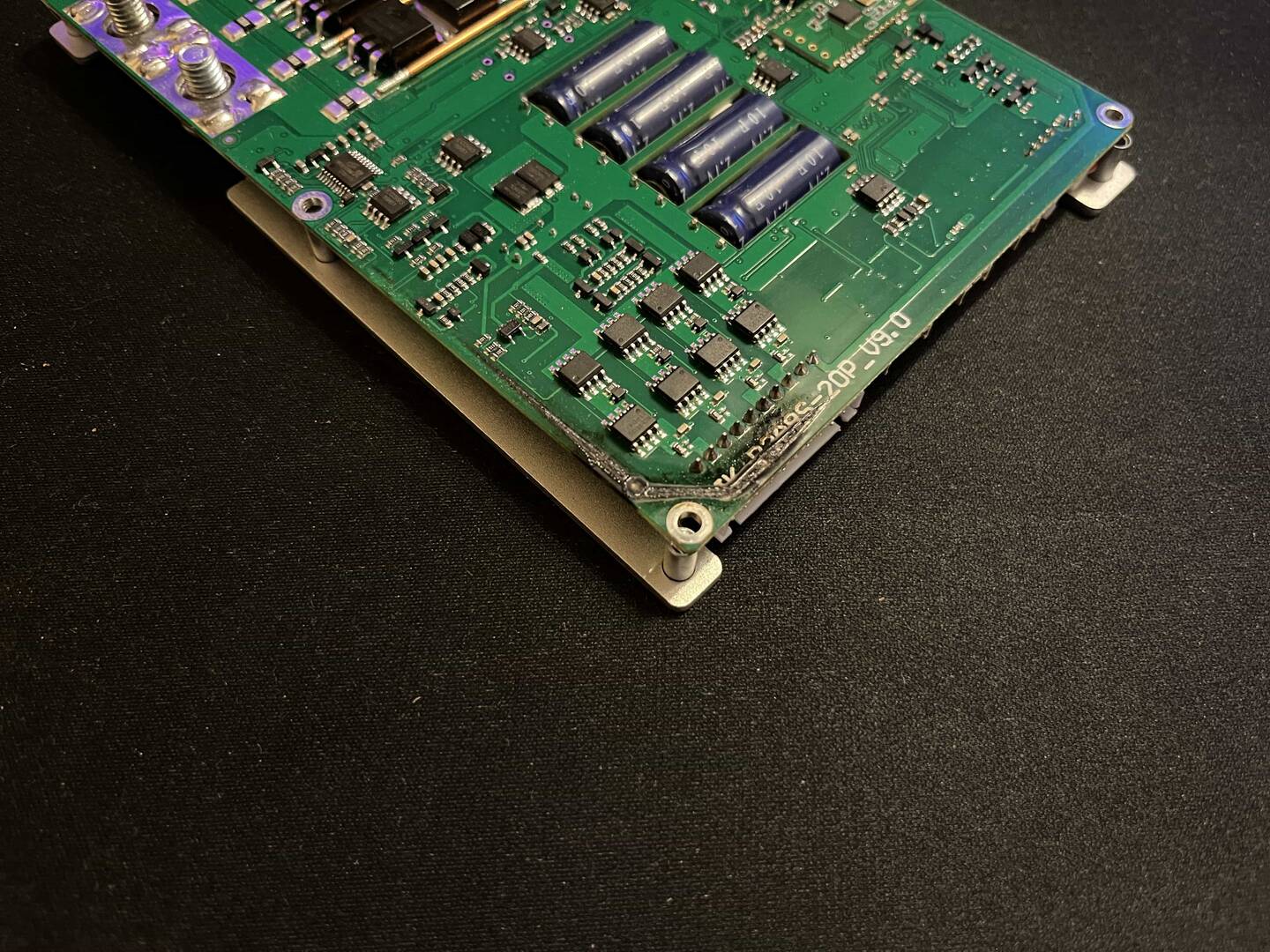

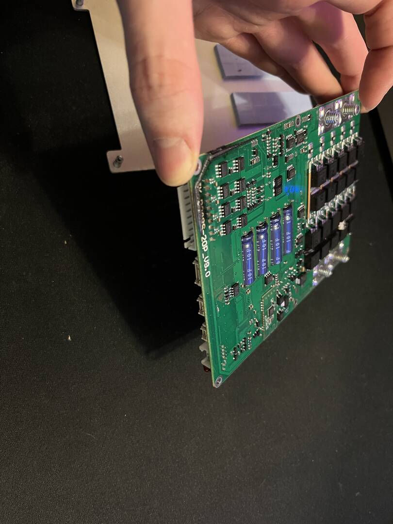

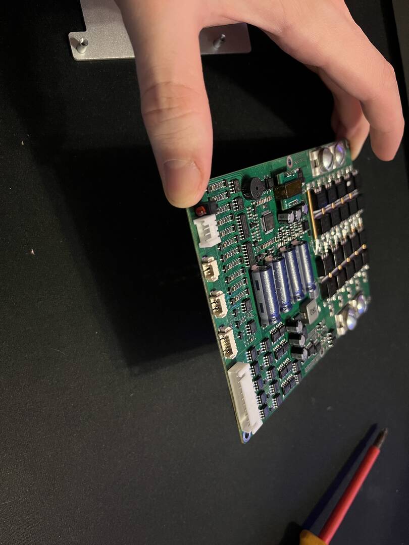

Ich habe das BMS jetzt auseinandergenommen und folgendes gefunden.

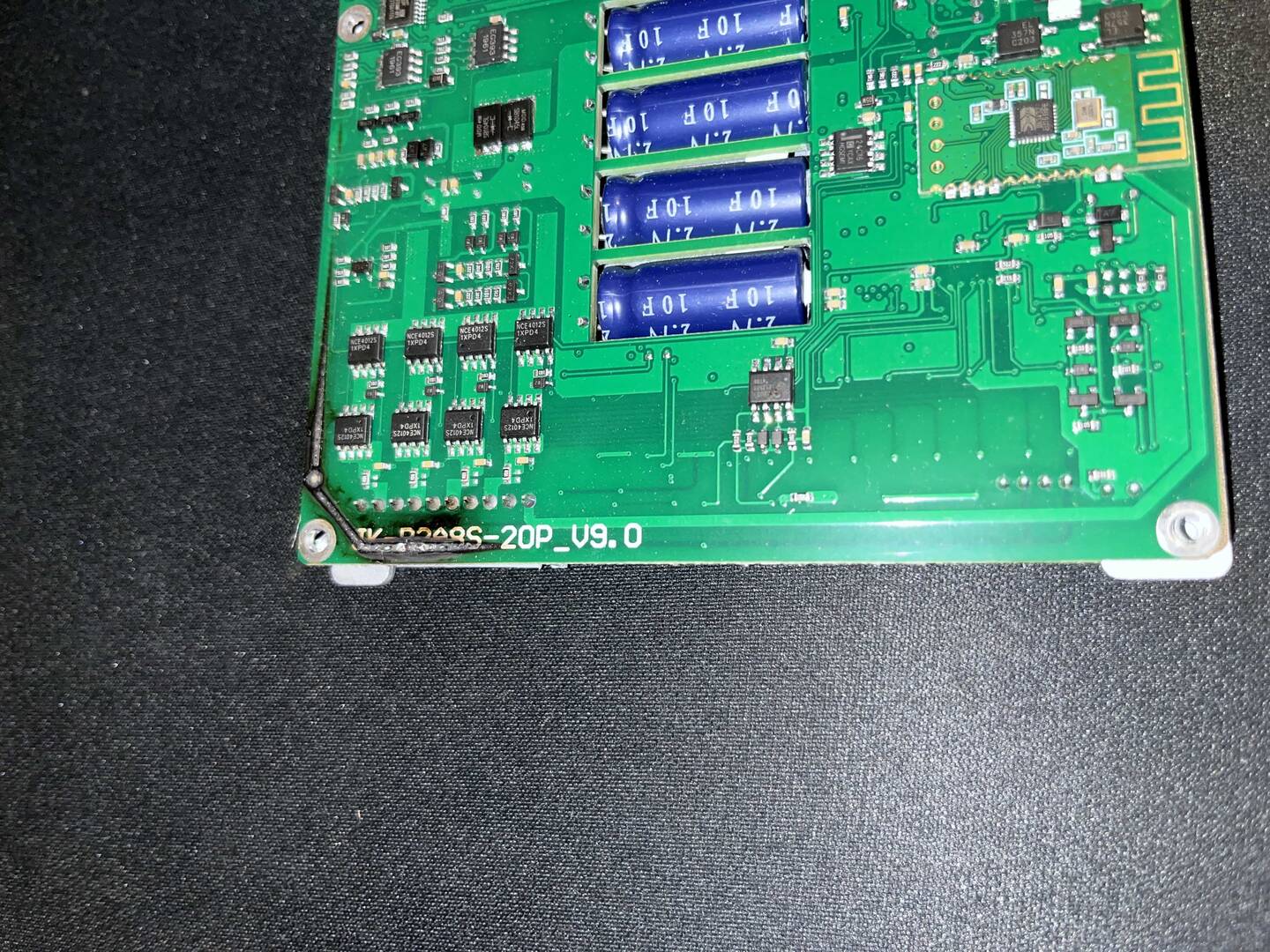

Es scheint wirklich der Tempsensor gewesen zu sein, da ausschließlich die Leiterbahn abgeraucht ist, die mit dem Tempsensor stecker verbunden ist.

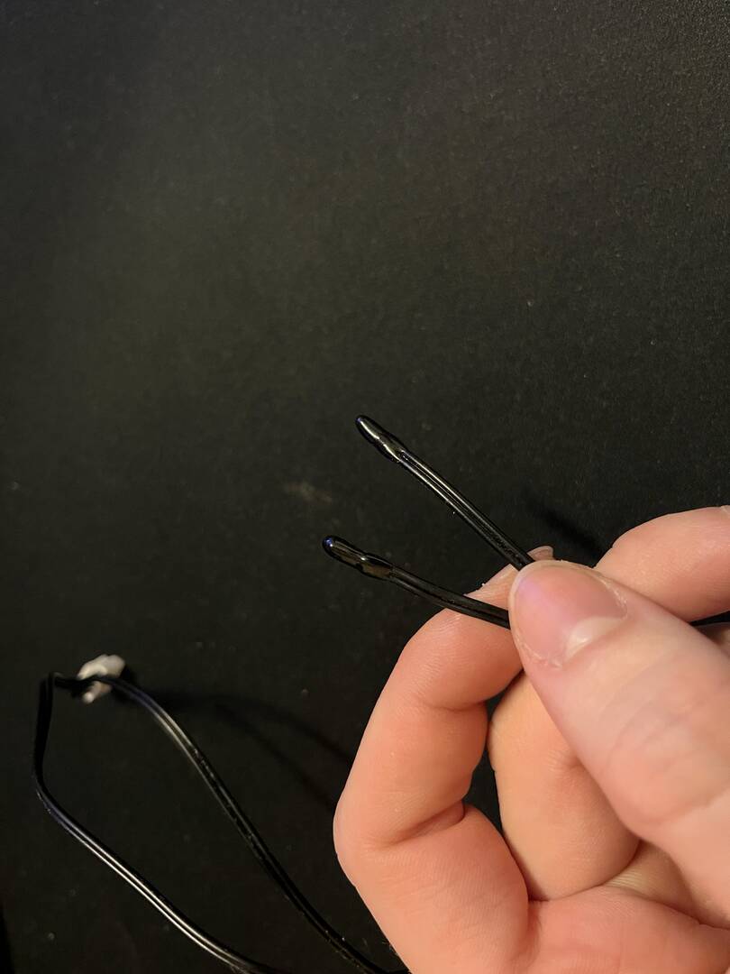

Einen habe ich oben auf eine Zelle mit isolierband geklebt und einen anderen unter die Zellen in eine aussparung.

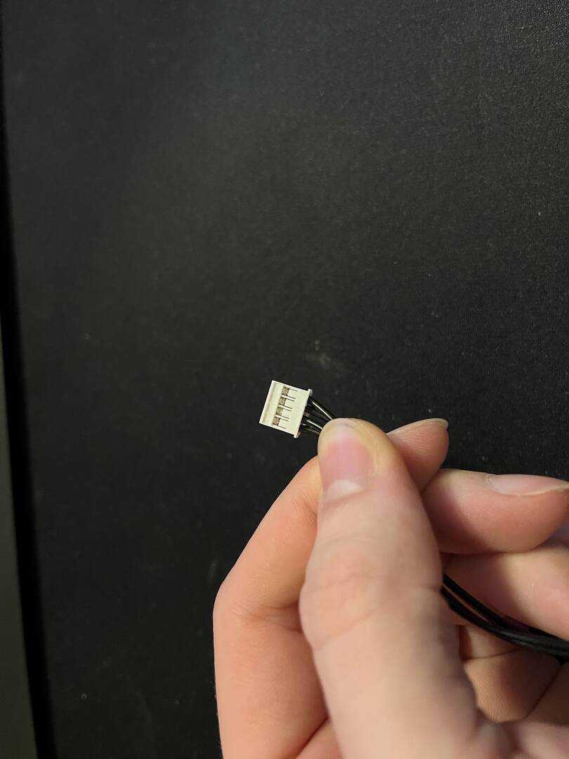

Was für mich unverständlich ist: weder der connector ist auf irgendeiner seite schwarz/beschädigt noch die tempsensoren an sich...
Hat da jemand eine Ahnung woran das gelegen haben könnte, damit ich mein nächstes BMS nicht auch wieder brate? :confused:
Das sieht mir eher einer GND Leiterbahn aus...
Die Seite vom BMS mit B- hast du hier auch getrennt oder war die immer verbunden?
@u-f-o die war durchgehend verbunden

Wenn ich ehrlich sein soll kamen mir beim Begucken deiner Fotos auch Zweifel auf dass es an der hohen Stromaufnahme im Einschaltaugenblick kommen soll. Für gewöhnlich schaltet das BMS dann meist mit einem Overcurrent ab - aber hier mag es durchaus unterschiedlichste Erfahrungen der einzelnen JK-BMS Benutzer geben.
Bist du denn sicher dass diese Leiterbahn direkt zu den Temperatürfühler-Sockel geht? Ich hab leider kein JK hier liegen wo ich mal rein gucken könnte. Aber im ersten Augenblick sieht es so aus als wäre das die B+ lane vom Balancer-Anschluss. Die Steckwanne von den Temperaturfühlern ist am ganz anderen Ende der Platine. Mit welchem Querschnitt und Länge ist denn dein WR an das BMS angebunden?

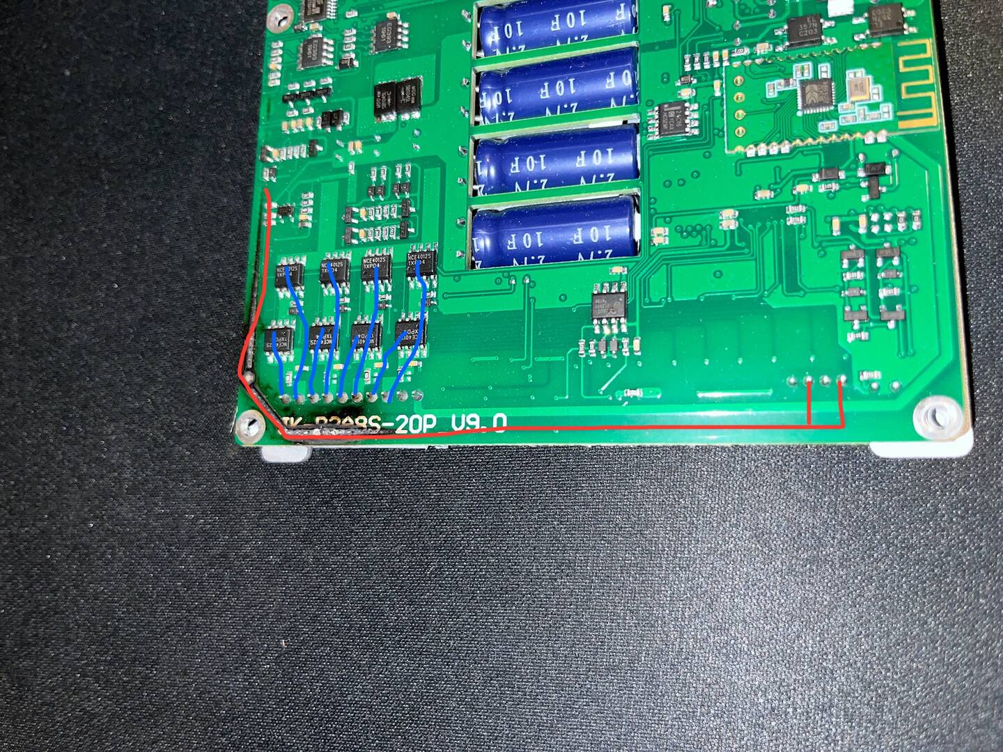

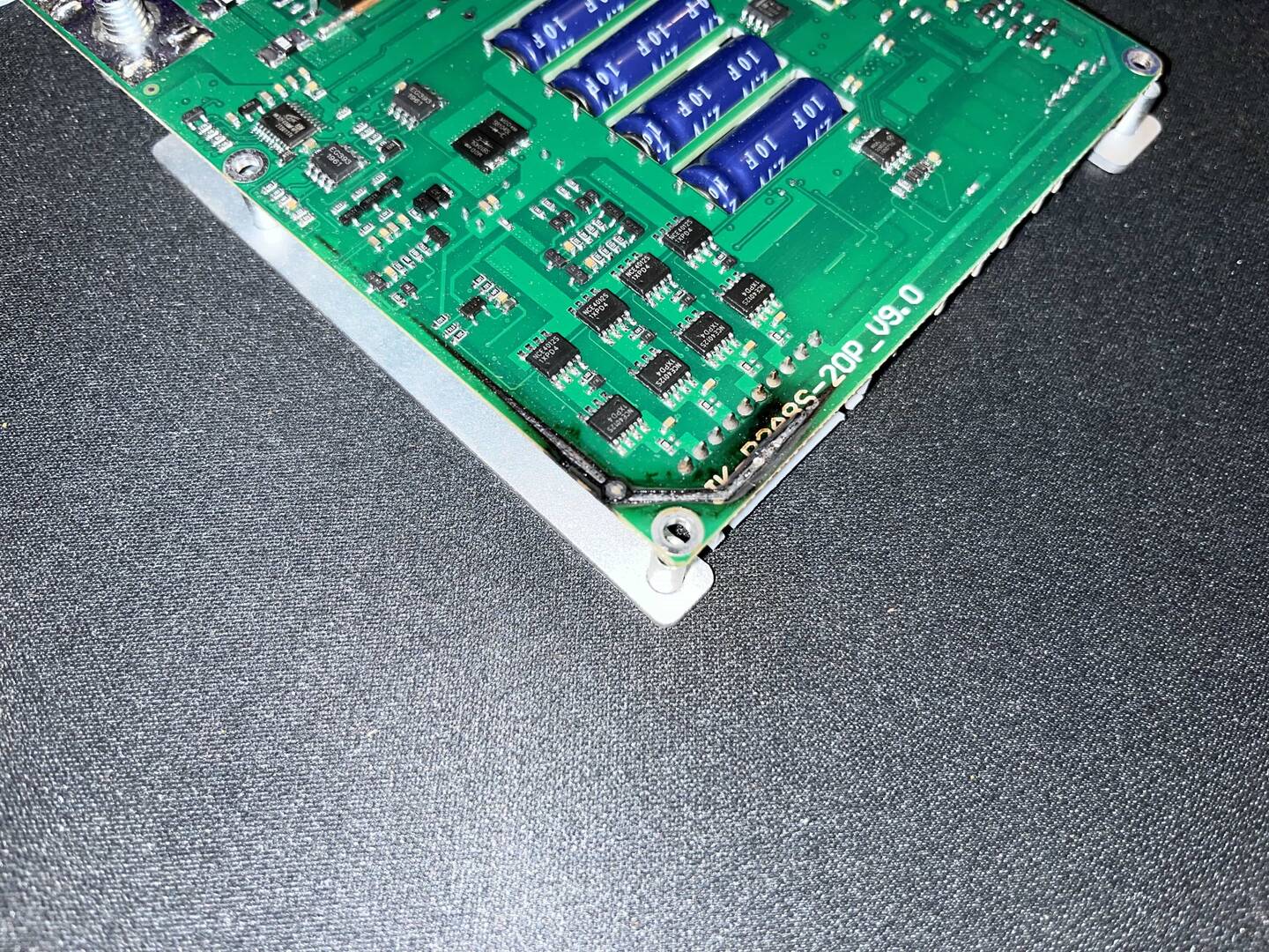

Hier nochmal ein Bild wo ich versuche so gut wie möglich die Leiterbahn sichtbar zu machen. Das ist definitiv mit dem Temp sensor verbunden. Ich weiß nicht ob das vielleicht Ground ist und zusätzlich mehr dran hängt, aber die sind auf jeden Fall mit dran.
Zum Bild:
In Rot die Leiterbahn vom Temp sensor.
In Blau: meine Vermutung wo die Balancer pins angeschlossen sind und "weggehen".
(zum nachschauen hab ich auch noch dasselbe Bild ohne gekritzel angehängt)

nachdem ich mir deine Fotos noch mal angesehen habe - ohne das Layout genauer zu kennen - schleicht sich irgendwie das Gefühl ein, dass es sich um eine Masseschleife handelte und der WR sich über den Steuer-GND des BMS ein gewisses GND Potential geholt hat. Das ist aktuell aber nur eine sehr vage Vermutung.
Sind die Leiterbahnen die du am Wannenkontakt für die Temperaturmessung eingfärbt hast auf der anderen Platinenseite klar und deutlich zu sehen?
Könntest du eventuell die Schmauchspuren mal mit Spiritus und einem Wattesäbchen entfernen und neue, möglichst scharfe Bilder machen?
soweit ich das beurteilen kann sind sie das nicht. Nur der runde Kontakt über dem Schraubloch geht durch.
