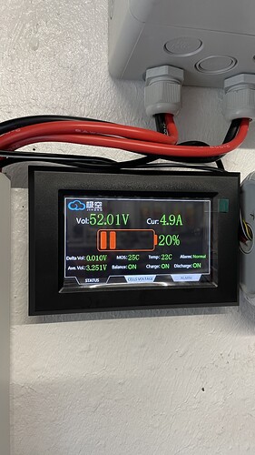

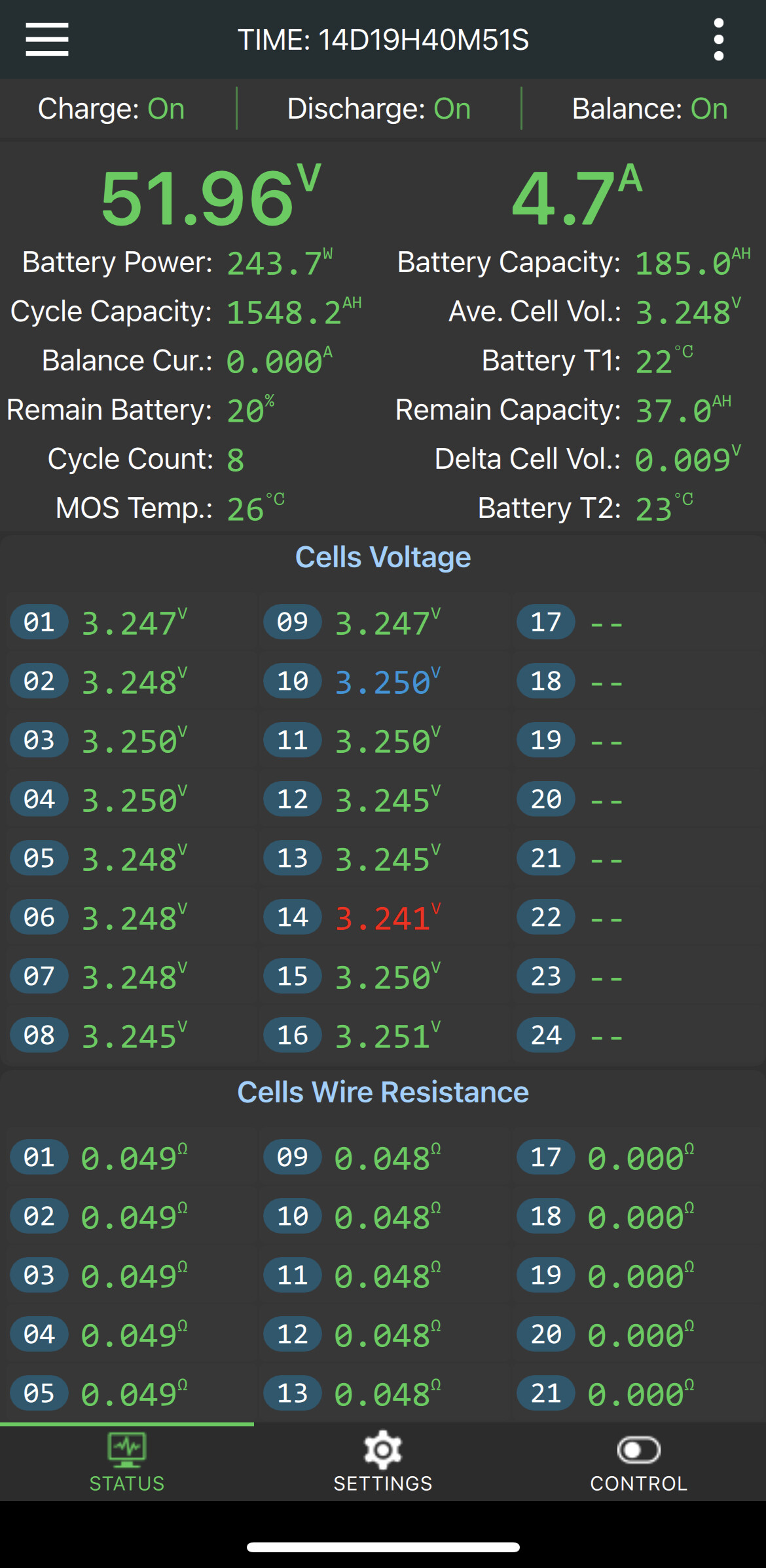

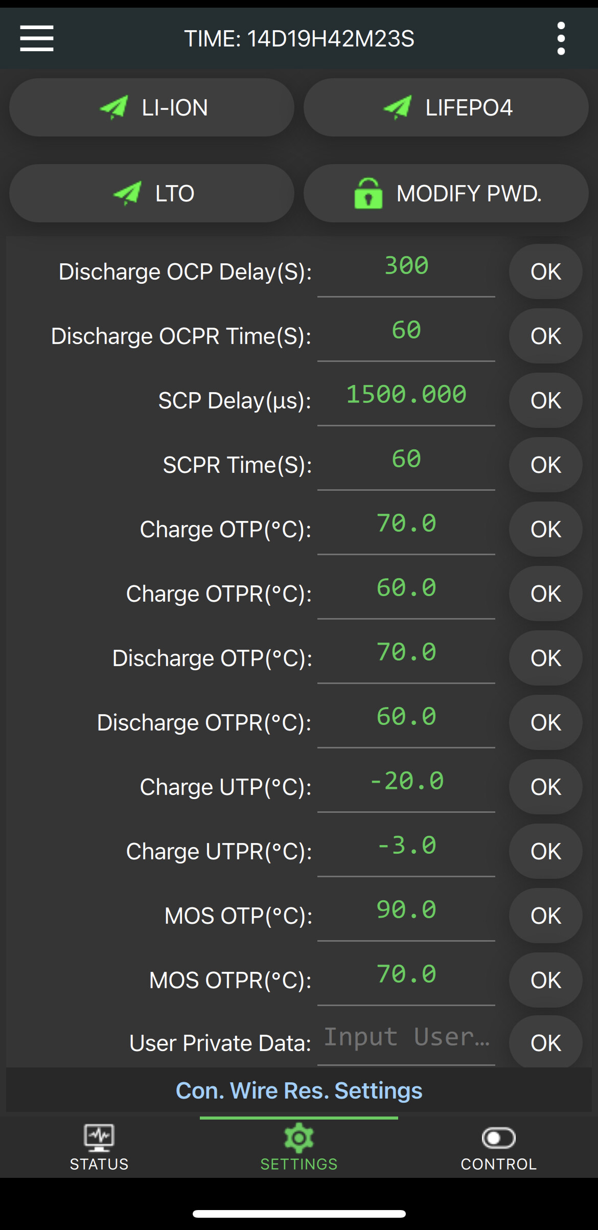

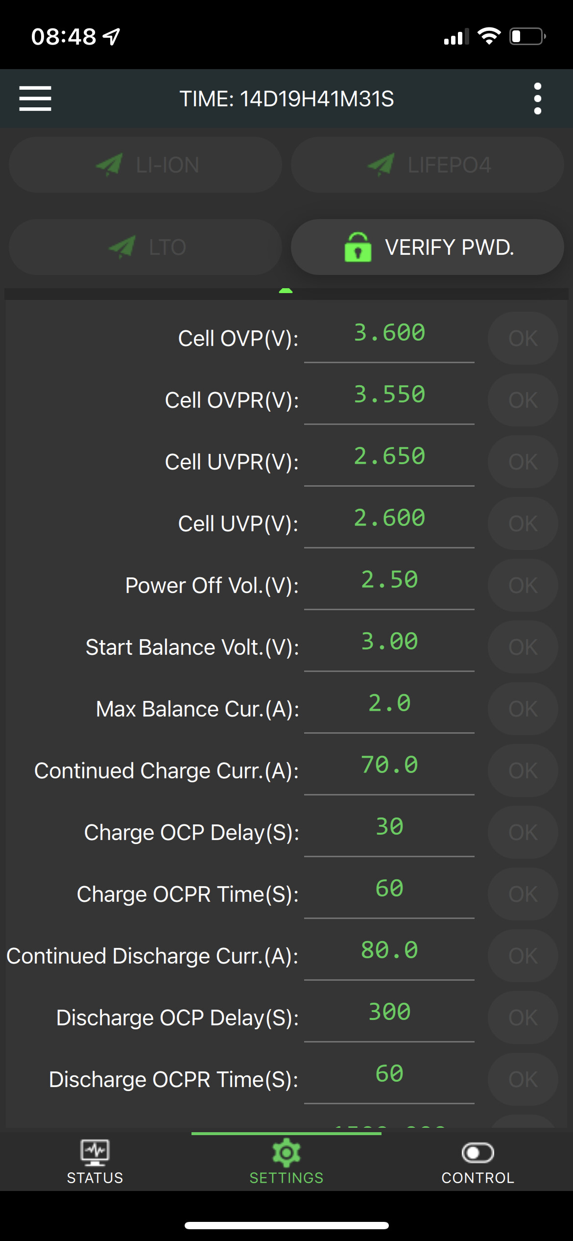

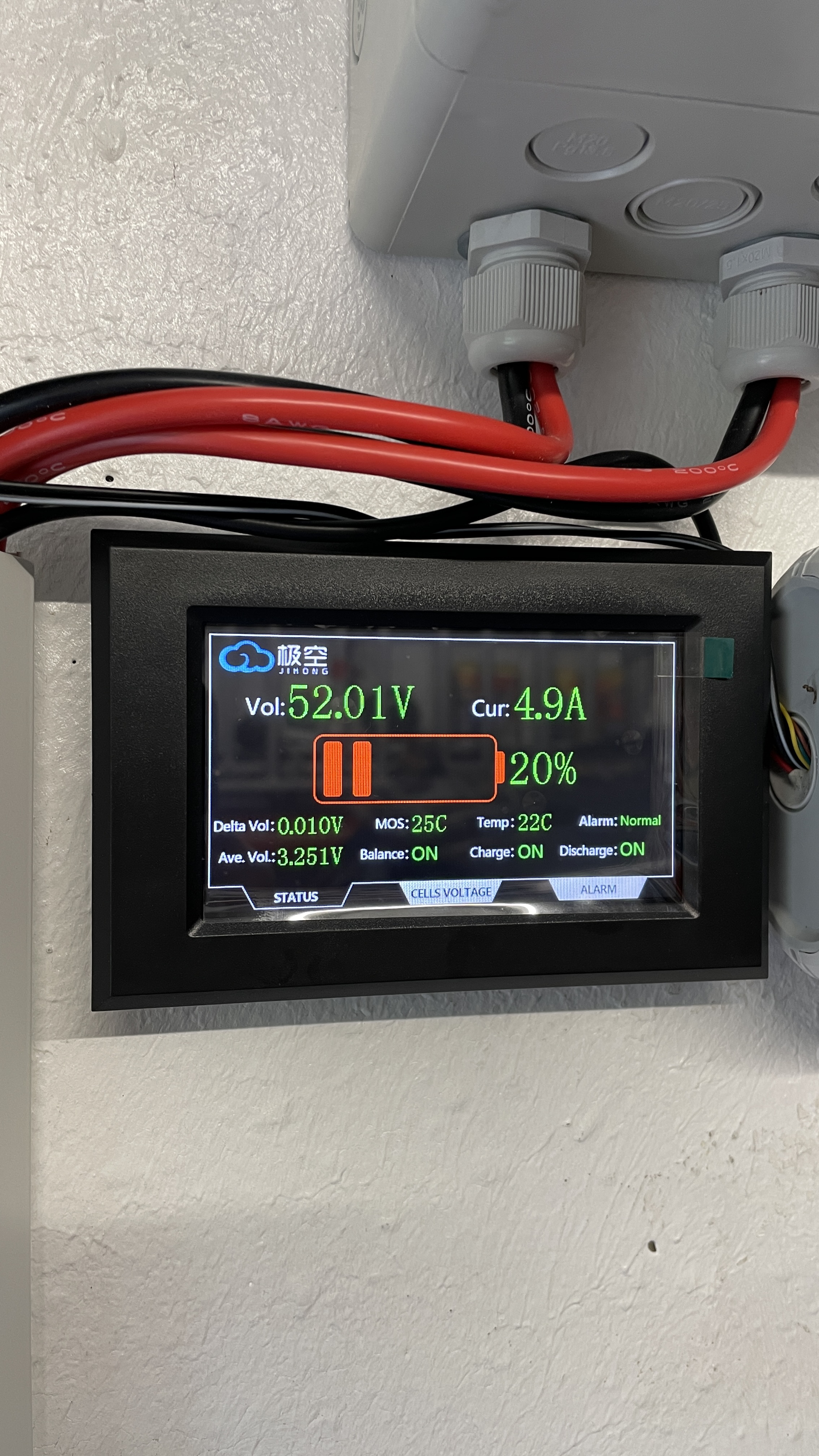

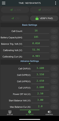

Guten, habe mal bitte eine Frage.
Könnte man mal bitte über meine Eistellungen gucken, ob eventuelle Fehler vorhanden sind?
Grund ist, das ich grade gelesen haben das ich erst ab 3,4Volt Balancen soll. Dies hatte ich vorher auf 3,0Volt ( jetzt geändert ).
Habe das JB BMS erst seit 14 Tagen Aktiv und hatte vorher ein 120A BMS von DALY - dort rechten mir aber die 60A Ladestrom nicht mehr aus.
Um weitere Fehler zu vermeiden, wäre es nett, wenn mal über die Einstellungen geschaut wird.

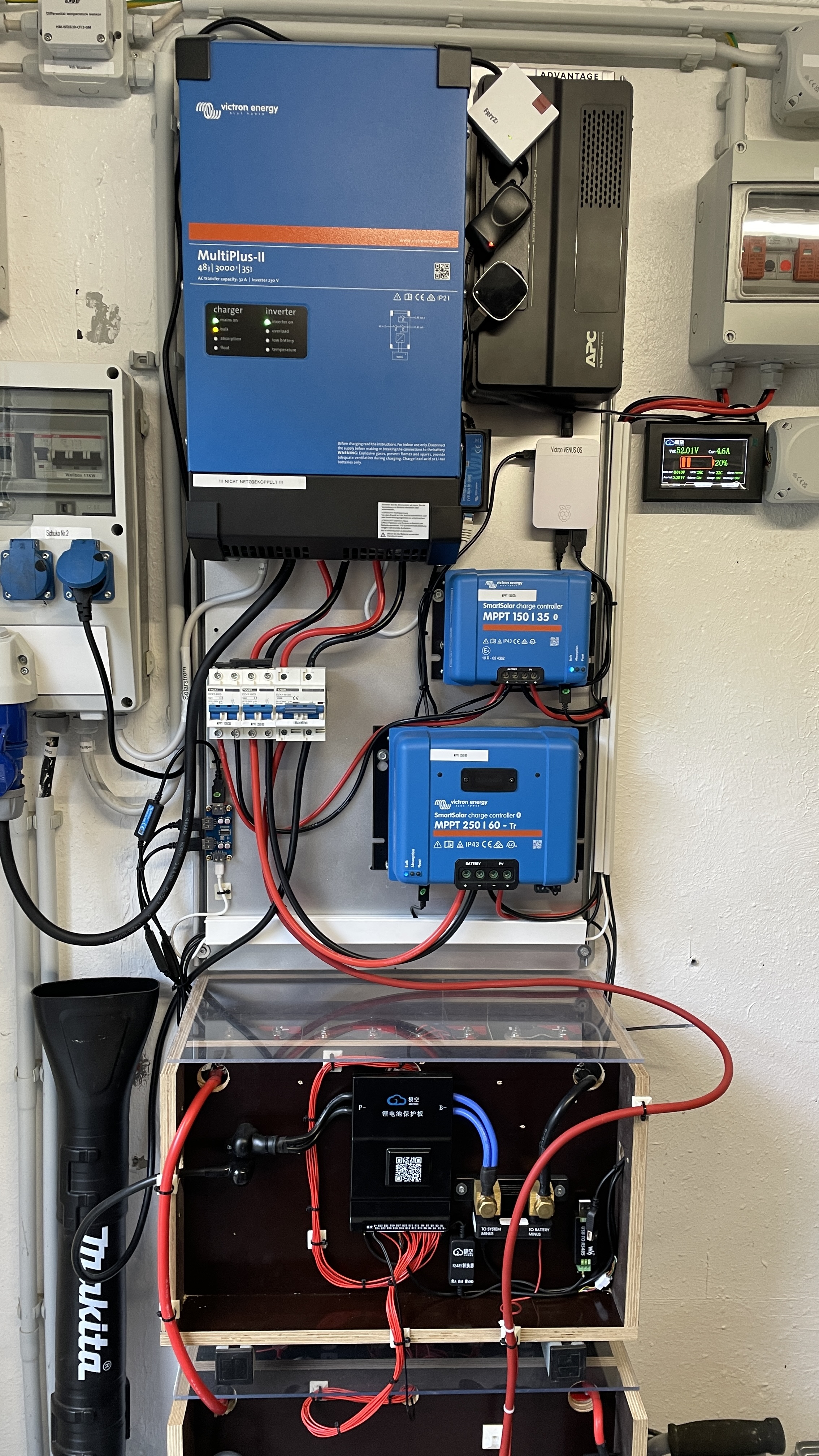

Verbaut ist 16S 185Ah - Victron MP2 3000 - USV für Raspberry und WLAN - ESS mit Nulleinsteisung - 5x DS3-L APSYSTEMS Microwechselrichter an Fassade - 2x MPPT Victron ( Garage und Schuppen ) -

Ich sehe jetzt keine offentsichtlichen Fehler.
