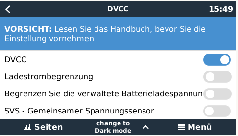

@autoschrauberix Da kann ich jetzt nicht ganz folgen. In meiner kleinen Testanlage sind Multiplus2, BMS und der MPPT an ein VenusOS Raspi gekoppelt. Alle Teilnehmer können also miteinander kommunizieren. Das System ist als ESS konfiguriert und via Script eine Nulleinspeisung unter Berücksichtigung des aktuellen Bezugs realisiert. Selbstverständlich kann das BMS den Ladestrom, je nach Parametrierung, selbstständig reduzieren. Das bietet das JK BMS doch schon von Haus aus in Abhängikeit von z.B. Zellentemperatur, Ladestand usw.
Wenn jetzt aber 55,36V Ladeschlussspannung erreicht sind, um die 250W auf L1 eingespeist werden und die Sonne knallt (könnte also potentiell 2,4kWp liefern), sinkt der MPPT Wert auf 250W (Netz) + 90W Akku (wenn der gerade mal auf 1,5A laden gependelt ist) und ich würde dann irgendwann erwarten, dass das BMS in den Float-Modus geht. Stattdessen wird der Akku dann zyklisch immer mal wieder mit um die 1,5A entladen. Anschließend wieder mit 1,5A geladen, das Spiel setzt sich dann ewig so fort. Ich denke jedoch nicht dass das mit den Parametern im MPPT zusammenhängt, der wird doch durch das BMS fremdgesteuert. Lasse mich da aber auch sehr gern eines Besseren belehren.

Die folgenden Parameter sind doch in der Konfig (<= 0.14 utily.py / > 0.14 config.ini) des BMS zu parametrieren und nicht im VenusOS. Sie sind ja auch über die Remotekonsole nicht editierbar:
siehe utils.py:
# Charge current soc limits
CC_SOC_LIMIT1 = float(config["DEFAULT"]["CC_SOC_LIMIT1"])
CC_SOC_LIMIT2 = float(config["DEFAULT"]["CC_SOC_LIMIT2"])
CC_SOC_LIMIT3 = float(config["DEFAULT"]["CC_SOC_LIMIT3"])

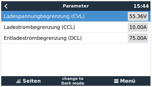

Die Ladespannungsbegrenzung im Venus ergibt sich doch aus dem folgenden Parametern *16:
# Cell min/max voltages - used with the cell count to get the min/max battery voltage
MIN_CELL_VOLTAGE = 3.1
MAX_CELL_VOLTAGE = 3.45

All das bringt mich allerdings noch immer nicht darauf, warum mein System zunächst 100% SOC erreicht, dann auf 99% zurück geht und dann bis zum sanktnimmerleinstag immer zwischen +1,5A und -1,5A pendelt.
So, jetzt kommen wir doch der Sache näher, also Du verwendest dbus-serialbattery . Das ist eine Schnittstellensoftware die gar nichts mit dem BMS zu tun hat (die funktioniert mit vielen verschiedenen BMS und nicht nur mit JK). Auf Basis der gemeldeten Daten werden Parameter im VenusOS so verändert, dass die hoffentlich gewünschten Effekte entstehen. Da scheinst Du schon etwas gemacht zu haben. Hast Du auch in die battery.py geschaut, da sind aus der Erinnerung die Werte für die Reduzierungen der Ladeströme drin. Habe allerdings noch eine ältere Version im Einsatz und evtl. hat sich das geändert.

Nein die battery.py ist nicht zum Einstellen der Lade- Entladeparameter, das ist in der älteren Treiberversion die utils.py und in der aktuellen Version die config.ini. Und ja, die habe ich entsprechend meines Akkus angepasst und eingestellt. Das System verhält sich ja im groben und ganzen auch so wie es soll. Nur wechselt es eben nicht in den Float oder idle wenn der Akku voll ist und der MP2 weniger abnimmt als der MPPT im Stande wäre zu leisten.
Da muss ich eindeutig widersprechen. Per PWM Ansteuerung wäre es selbstverständlich möglich über den dutycycle den Ladestrom sowie auch den Entladestrom zu limitieren. Dabei spielt es keine Rolle ob nur ein FET oder mehrere Parallel angesteuert werden. Die Parallelschaltung hätte am Ende nur den Sinn, dass die Strombelastbarkeit sowie, in einem gewissen Rahmen, die thermische Belastbarkeit gesteigert wird. Das aber nur zu dem was die MOSFET-Technik (in diesem konkreten Fall offensichtlich aber nicht das JK BMS) grundsätzlich im Stande wäre zu leisten.
Aber ich denke so langsam dämmert es mir, dass der MPPT das Spannungsniveau insofern anhebt oder senkt als dass er dadurch indirekt den Ladestrom auf die im dbus-serialbattery Treiber parametrierten Werte, je nach erfüllter Bedingung, regelt. Ich denke dazu werde ich bei Zeiten mal einen Graphen in Grafana plotten um zu sehen wie sich die Ladespannung und LAdestrom zueinander verhalten.
Jetzt wäre es nur noch spannend zu wissen, welche Parameter an welcher Stelle einzustellen sind damit das Pendeln aufhört.
