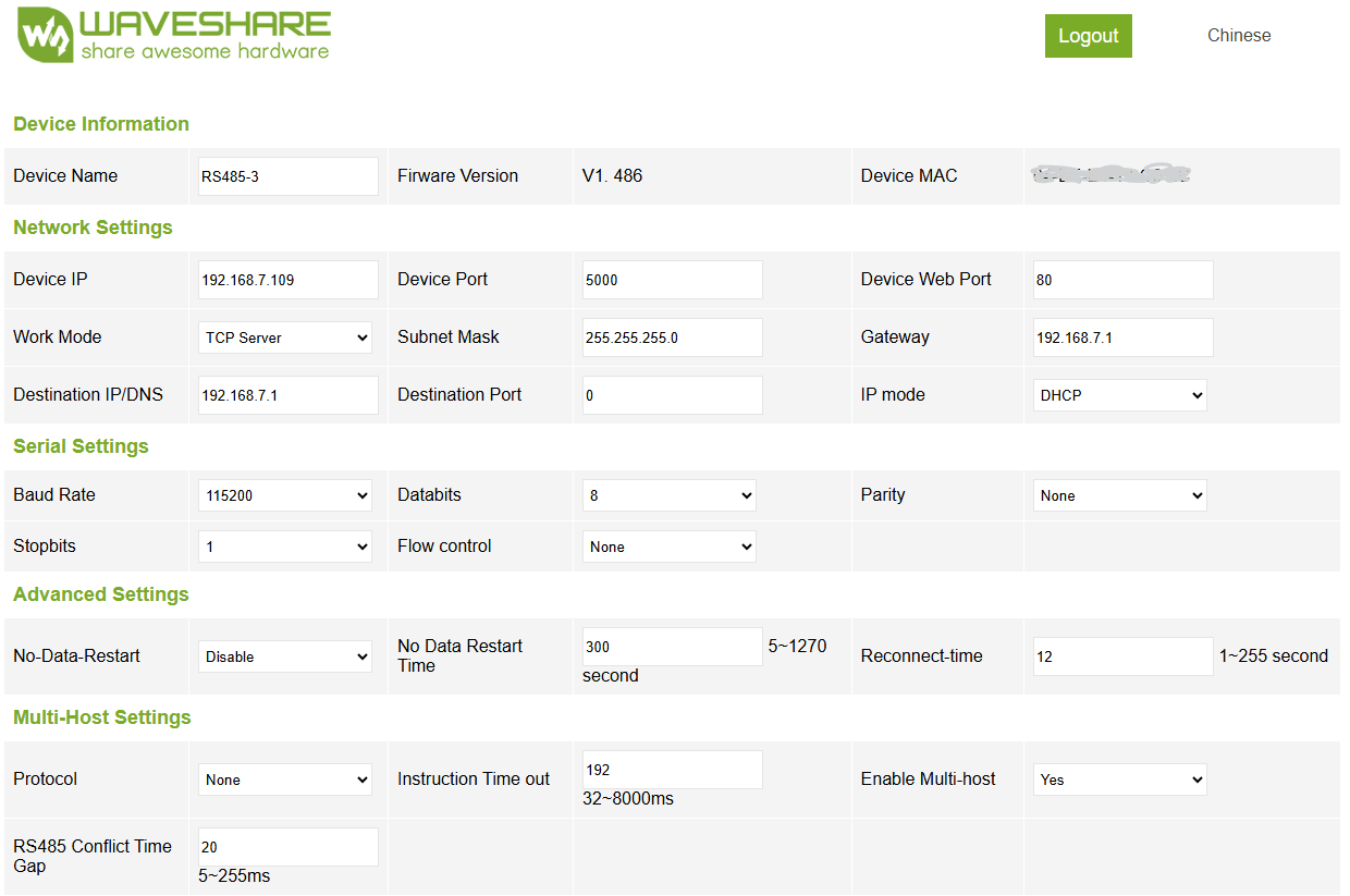

Andy hat gestern das Gobel Power Home Assistant Addon für JK BMS & Pace vorgestellt.
Endlich eine getestete Vorlage um auch zB mit IOBroker das JK BMS (Im Verbund) vollständig und stabil auslesen zu können. Nachdem der aktive Modbus Lesezugriff immer gewissen Performancegrenzen unterlag, basiert die Lesung auf eine passive Lesung und somit quasi rückwirkungsfrei auf das System und u.a. alle 200ms.
Habs mal für IOB angepasst um wie folgt bereits im Einsatz:
Man koppelt das Master-BMS (Device ID0) an Port RS485-2 mit einem RS485 zu Ethernet Umsetzer zB von Waveshare oder Ebyte.
Konfiguriert das Ding nicht für Modbus sondern als transparente TTL Kommunikation zB wie hier:
und koppelt das Ding per IOBroker mit einem Javascript (Im Javascript-Adapter):
 * JK BMS PB2A16S20P — 55AA Passive Listener für ioBroker  v6
 * Saubere Trennung: Parsen läuft kontinuierlich auf jedem TCP-Chunk,
 * Schreiben nach ioBroker nur alle WRITE_INTERVAL_MS per Timer.
 * Kein setState-Limit-Problem mehr möglich.
