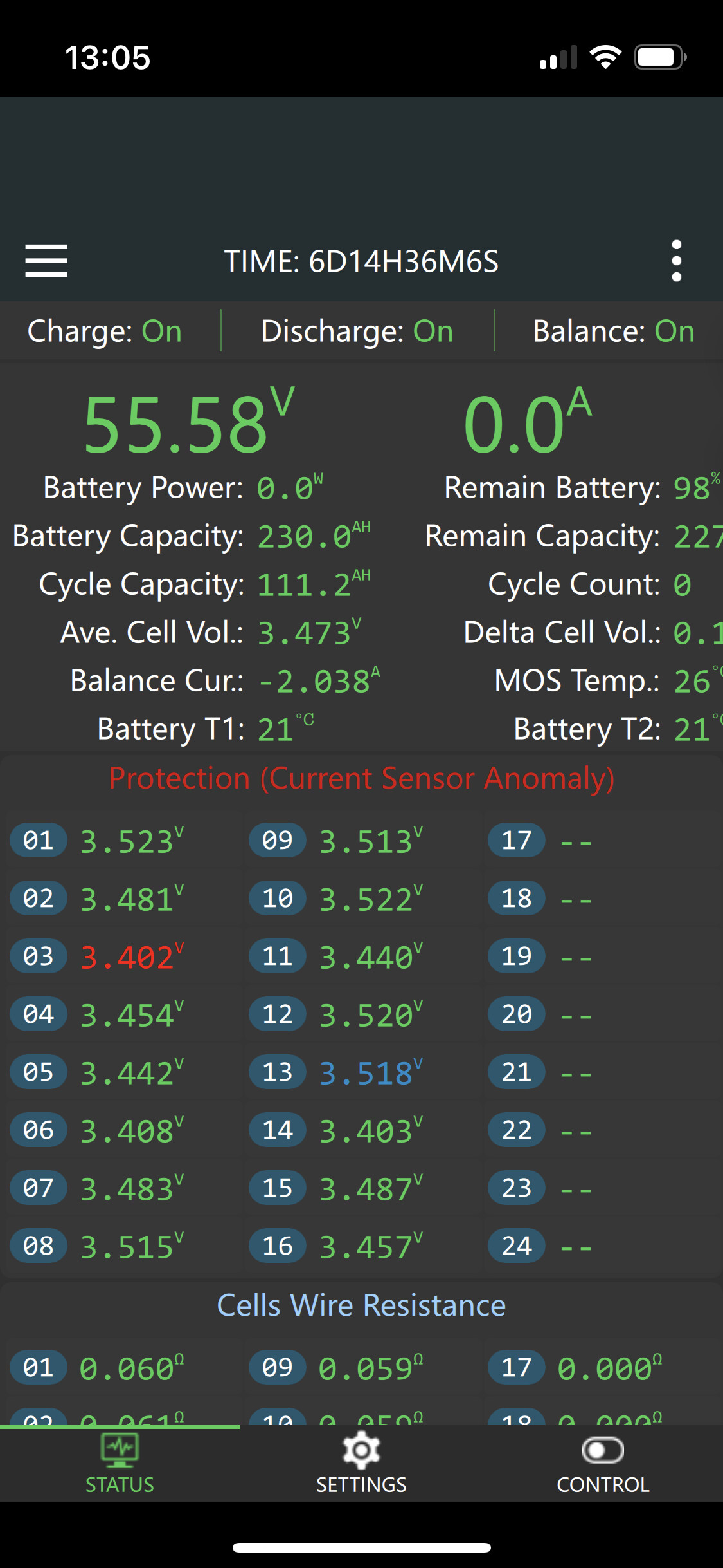

Servus, kann jemand etwas mit dem Fehler anfangen? Der fehler kommt meist nur im geladenen Zustand.

Das eigentliche Problem ist ja immernoch der oder die Fehlermeldung " Protection (Current Sensor Anomaly)". Hat das BMS da jetzt ein Schaden oder ist diese Art von Fehler bei dem JKBMS "normal"?
Es ist ja auch nicht so, dass das BMS die Verbindung kappt.
Es ist nur recht aufregend wenn in der APP etwas rotes blinkt. Den gleichen Fehler hat -KiMi- ja auch, also keine Seltenheit? Gibt es noch mehr, die diesen Fehler bei dem JKBMS haben?

Bei mir kommt der Fehler auch hin und wieder.
Dürfte "normal" sein - zumindest hab ich dadurch keine gravierenden Einschränkungen bemerkt, ausser dass das laden der batterie kurz eingestellt wird.
Soweit ich gesehen habe passiert dieser Fehler aber nur beim Laden der Batterie, beim Entladen wäre er mir noch nie aufgefallen.

diese Meldung kommt bei mir nur dann wenn der Akku/BMS kurzzeitig mit einer Leistung von ca. >1000Watt von Laden auf Entladen wechselt.
This problem exists when the inverter is used, because the current direction is uncertain,
The alarm will be displayed. It does not affect the normal use of BMS.
This kind of alarm will appear when the sun is not big or small, because at this time,
the battery fluctuates frequently between charging and discharging,
and there are uncertain factors, so this problem occurs.
A pure sine wave inverter does not draw a constant current. The current from the battery follows a sine wave shape.
It ramps from zero current up to peak current in 1/4 of a cycle.
The peak current is actually about 40% more than the average current.
Then the current will ramp back down to zero at the 1/2 cycle time. At this point, the inverter reverses polarity,
and ramps the current back up again, hitting the peak at the 3/4 cycle time. The battery current is positive again,
and the inversion happens in the inverter circuit. The the current ramps down back to zero again at the end of the cycle.
The process them repeats for every cycle.
If you measure with an averaging meter, you will just see a fairly steady current that should be close to the true RMS current.
I use a True RMS Fluke meter, and it is able to give a vey accurate reading on this odd waveform.
The current reading in the BMS just measures the voltage across a shunt resistor. This reading is only taken periodically,
and it is not synced the the changing current from the inverter. It might take a reading at zero current, or at the peak current,
but most likely, it will fall somewhere in between.
Due to the shape of the wave, the reading tends to bounce a bit above and below the true RMS current.
It is not perfect, but over the long term, it is "good enough" for the BMS to calculate the amp hours charged in or discharged out of the battery.
This works because if you average the readings over a full hour, the high and low readings will average out.
There is not a simple fix for the short te
Habe auch den Fehler, meistens bei großen Lasten wenn ein großteil vom erzeugten Strom direkt wieder verbraucht wird. Im VRM sehe ich auch das trotzdem noch geladen wird, obwohl in der App 0A steht...
Jetzt habe ich dieses Verhalten auch bei mir entdeckt. Es passiert wenn der Ladestrom in etwa gleich dem Entnahmestrom ist. Ist eigentlich nicht weiter schlimm, nur jetzt am Anfang schaut man eben öfter auf die Daten.
hab auch im Testbetrieb 3 h 2 kW entnommen und ein BMS (2 x 16S) hat den Fehler angezeigt. Das andere BMS ganz normal.
