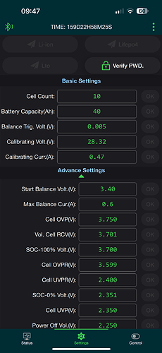

Liebe Kollegen,
ich habe ein 10S 24P Akku mit 240 Stück 21700er Zellen gebaut. Die Zellen haben nur 2Ah, der ganze Akku also gerade einmal 48 Ah und nominal 30,5 V, also nur ca. 1,4 kWh.
Das ist mehr ein Experiment, weil ich Erfahrungen mit diesen Sodiumzellen sammeln möchte, als der Versuch einen Performance-Akku zu bauen.
Ich würde mich freuen, wenn Ihr einmal über meine Einstellungen im JK BMS schaut. Die Idee ist, dass ich gerne im Wohlfühlbereich des Akkus bleiben möchte, auch wenn ich dadurch etwas an Kapazität einbüße. Bin eher der Lebensdaueroptimierer :wink:
Ich habe mehrere in der Literatur angegebene Spannungsverläufe und die mir von Highstar vorliegenden Daten zusammengelegt und eine Regression zu einer Entladekurve gemacht. Das sind die Ergebnisse, die ganz gut zu den Entladekurven passen, wenn ich nicht mehr als 1C entlade.
1,70 V 0%
2,00 V 3%
2,31 V 8%
2,40 V 10%
2,67 V 20%
2,81 V 30%
2,95 V 40%
3,10 V 50%
3,28 V 60%
3,44 V 70%
3,60 V 80%
3,74 V 90%
3,90 V 100%

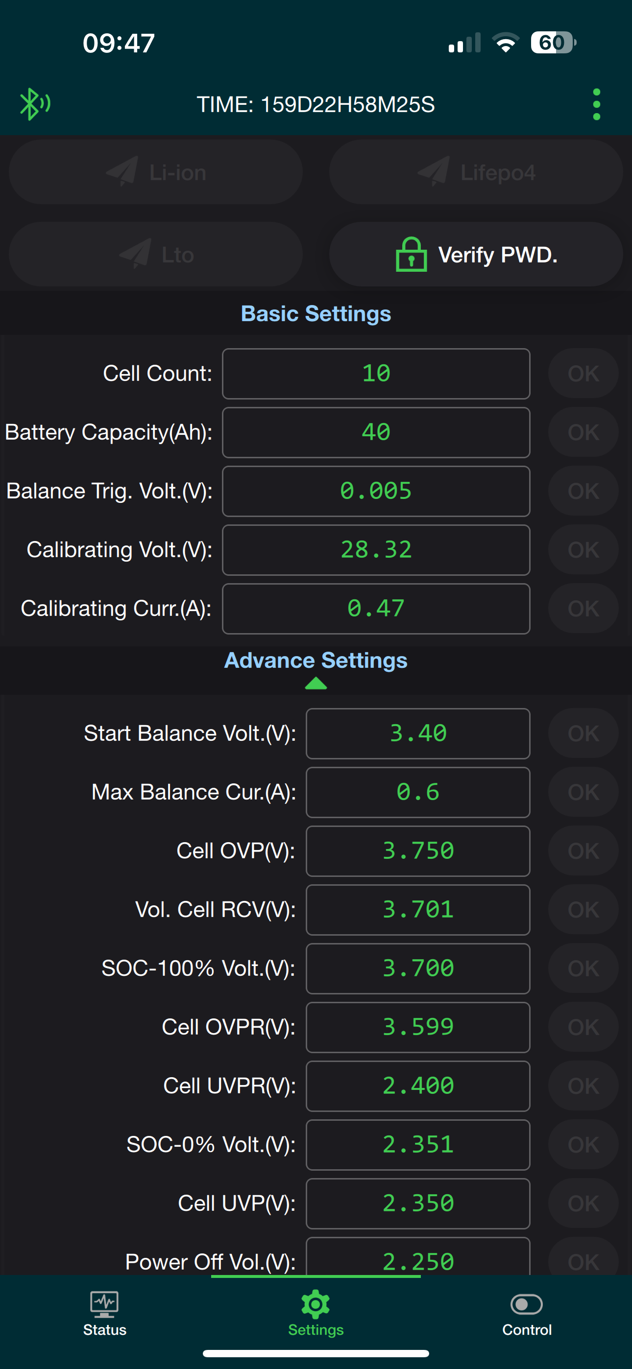

Grundsätzlich würde ich gern in diesem Wohlfühlbereich bleiben:
min Spannung 2,35 V
max. Spannung 3,70 V|
Was denkt Ihr zu diesen BMS Settings?
Insbesondere sind mir die Bedeutung von
Vol. Cell RCV
und
Vol.Cell RFV
nicht völlig klar.
Kann mir einer vernünftige Werte für Float- und Absorbtion-Voltage für Sodium-Zellen nennen und vielleicht etwas erklären?
Ich würde auch bei diesen zellen die Balancerstartspannung nicht so tief setzen, balancieren soll nur knapp vor max. ladespannung beginnen. Ansonsten sehe ich nix bemerkenswertes, ich hab aber auch nicht ins letzte detail reingeschaut.

Wegen der steilen Spannungskennlinie von Natrium-Ionen-Zellen dürfte so ein Akku doch kinderleicht zu balancieren sein. D.h. es müsste dann ja fast egal sein, bei welchem Ladezustand man balanciert. Zumal du ja mit der Begrenzung auf max. 3,7V nie volladen wirst, d.h. nach oben hin wäre immer noch viel Sicherheitsreserve.
Für Float gilt doch (nach meinem Verständnis) dasselbe: Das macht man bei den LiFe-Akkus doch nur, um den Akku nicht unnötig lange auf dem hohen Spannungsniveau von 3,45-3,50V zu halten, bei dem man balanciert. Und nach der Voll-Erkennung und einer gewissen Balancierzeit soll die Spannung wieder runter, also Float.
Wenn du die Natrium-Akkus wie hier geplant sowieso nie ganz voll lädst (nur bis 3,7V), dann ist das doch weit weg von der Spezifikation “voll” (3,95V oder so), d.h. die 3,7V sind doch vermutlich aus Lebensdauersicht völlig unkritisch, wenn das Ladegerät dann dauerhaft eine Erhaltungsspannung von 3,7V hat. Somit wäre Float unnötig.

Man muss sich halt entscheiden,bob man top oder bottom balanciert. Über den ganzen Bereich bringt bei verschiedener Kapazität ggf. Probleme. Und da top vorteile hat, sollte man nur am oberen Spannungsende balancieren.

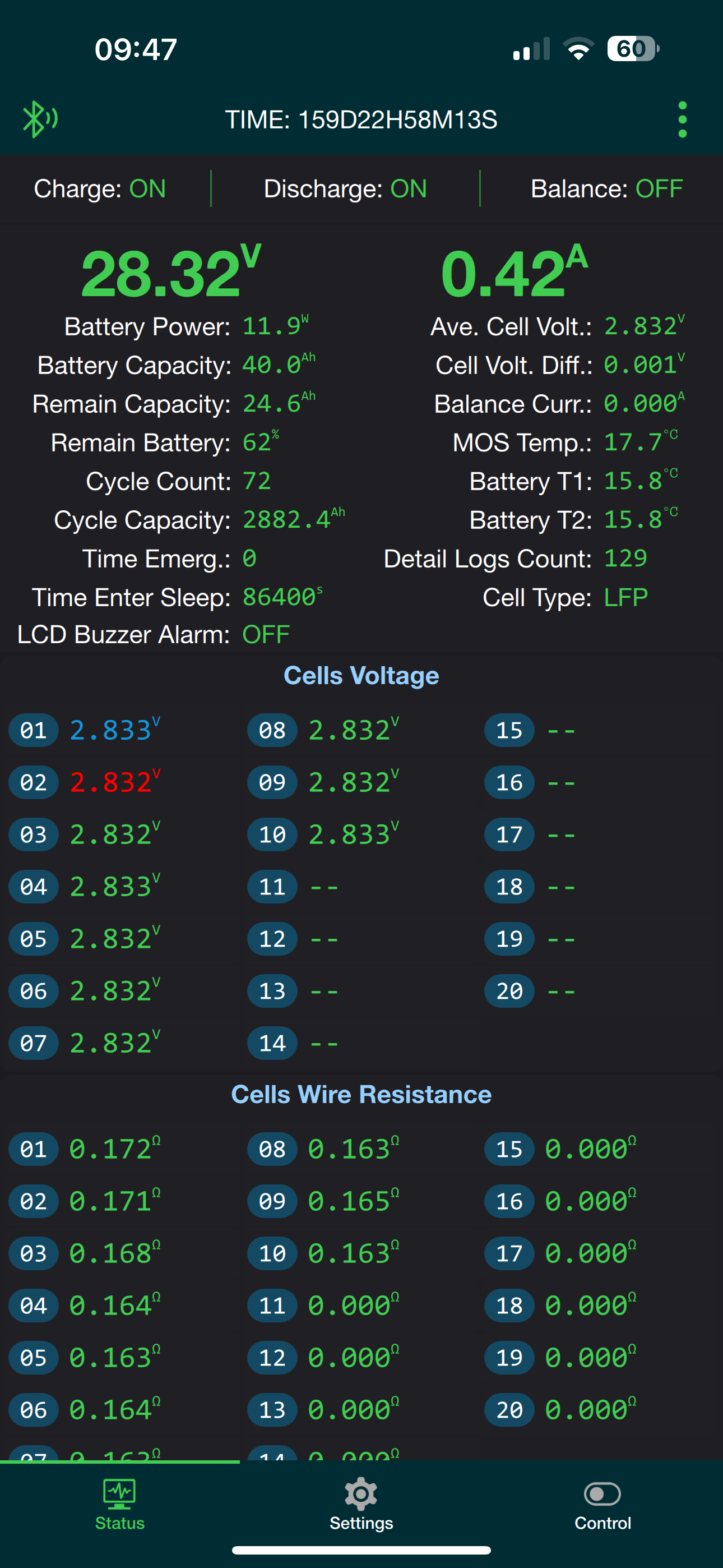

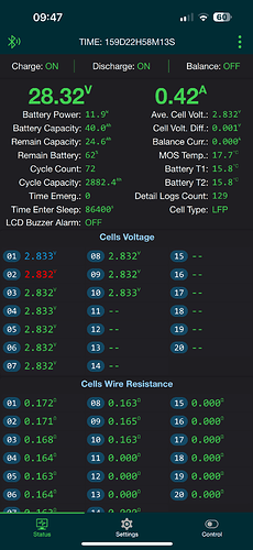

Der Akku funktioniert so seit ca. 1/2 Jahr ohne weiteres Zutun.
Die Zellspannungsdifferenzen sind sehr klein.
Der Akku nimmt die Energie aus zwei nur sehr kurz am Tag mit Sonnenlicht beschienenen PV Module (Ostausrichtung) (im Sommer max. Tagesertrag 1,5kWh) auf. Sie werden später sehr langsam verbraucht, so dass der Akku morgens wieder leer ist. Die Ladebedingungen sind PV-typisch, alles andere als ideal.
