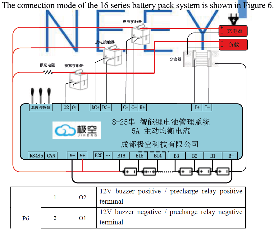

Mein JK-BMS (JK-B5A25S60P) hat so einen Relaisausgang fürs pre charging. Hab auch alles entsprechend verkabelt, weil ich das verwenden wollte, aber das Relais ist immer geschlossen.
Auch im App gibts keinerlei Einstellungsmöglichkeiten dazu. Lt. Anleitung haben die Pins 2 Funktionen: 1) Buzzer 2) Precharging-Relais
Hat irgendjemand eine Ahnung, wie man das richtig konfiguriert? Es bräuchte einfach nur ein paar Sekunden lang das pre charging Relais schließen, bevor das Hauptrelais durchschaltet.

Lt. Specs hat auch das JK-B5A25S-60P so eine Schaltung. In der Bedienungsanleitung steht (nur) folgendes dazu:
Leider finde ich im App keine Möglichkeit um dem BMS zu sagen, dass O1/O2 als pre-charging-relais verwendet werden soll.
Vielleicht hat ja jemand eine Idee, wie das funktionieren könnte.
