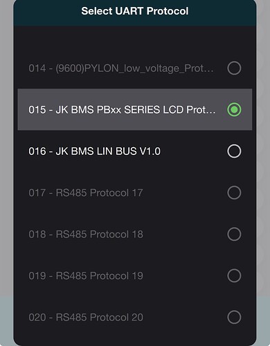

Hallo Jungs, ich habe gestern meine zweite EEL-Box V6 bestückt und zusammengebaut. Das Display lässt sich einschalten, zeigt aber keine Werte an. Über Bluetooth kann ich alles einstellen, aber auch darüber das Display nicht ein/aus schalten. Neustart hat leider auch nichts gebracht. Hat jemand eine Idee, was ich da mache kann?
Nicht, daß ich Erfahrung hätte: Da es dein zweites ist, wird es das vermutlich nicht das sein, aber hast Du die Kommunikation zum Diplay eingerichtet? Wenn es das nicht ist, würde ich probehalber das andere Display an dem BMS ausprobieren und umgekehrt. Auch könnte man das Kabel durchklingeln. Einschließlich je eines der beiden Steckkontakte, also das Kabel immer nur an einem der beiden Enden aufstecken zum messen.

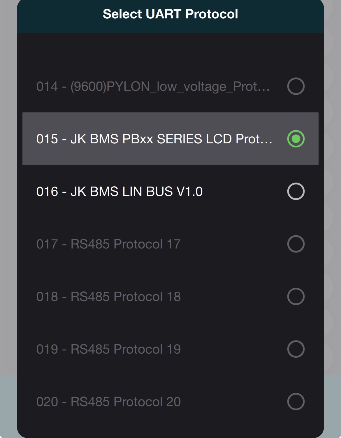

Ein ähnliches Problem hatte ich als ich in den Einstellungen des BMS rumgespielt hatte. Der Uart3 wurde falsch eingestellt und das Display zeigte keine Werte an. Nachdem ich es auf „JKBMS……LCD“ Protokoll zurückgestellt hatte war alles wieder da…..
