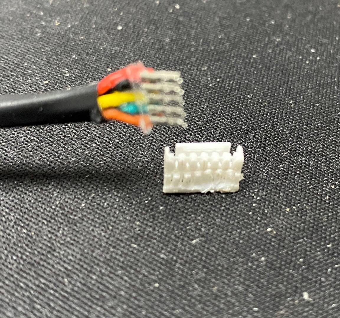

Ich habe für mein JK-BMS das große Display mit bestellt. Jetzt habe ich durch eigene Doofheit beim Rausziehen des Display-Steckers die Pins aus dem Stecker gerissen. Nach einem gescheiterten Einklebeversuch ist der Stecker jetzt komplett versaut.
Hat jemand eine Idee, wie ich das noch retten kann? Gibt es solche Stecker einzeln zu kaufen und wenn ja, was für Werkzeug braucht man, um winzigen Pins zu crimpen? Vielleicht gibt es hier ja auch irgendwen, der mir den Stecker gegen eine Aufwandsentschädigung reparieren kann.

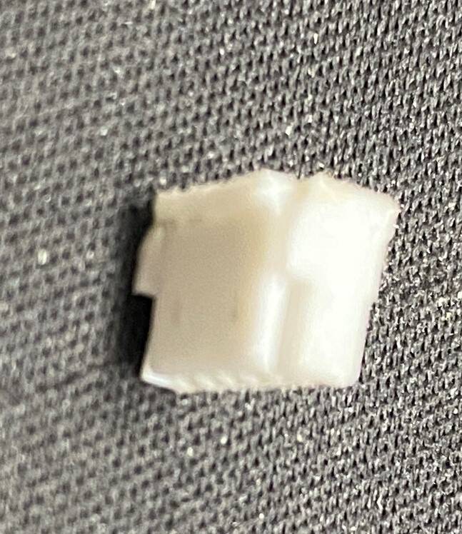

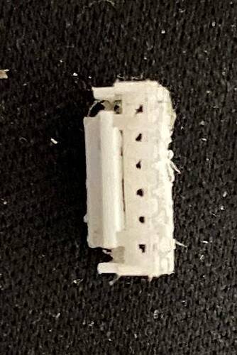

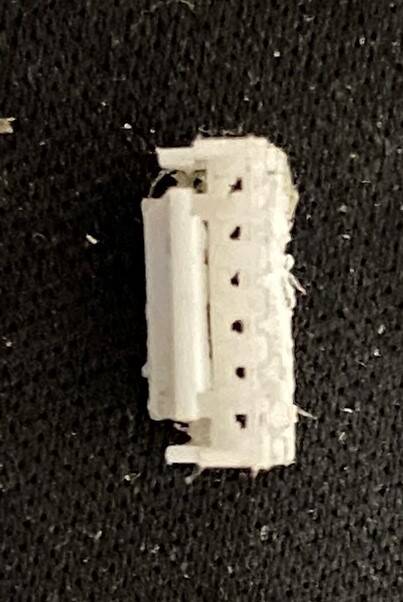

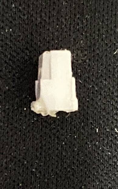

Sicher das das JST ist? Der Stecker hat einen Verriegelungsmechanismus. Der muss hinten zusammengedrückt werden, damit sich vorne die Verriegelungsnase anhebt. Ich hab versucht, das nochmal zu fotografieren, aber besser kriege ich das nicht hin.
Ist JST GH/GHR...
Kannst die hier nehmen, passen 100%:
Rastermaß: 1,25mm
Prima. Ist bestellt. Danke?.
