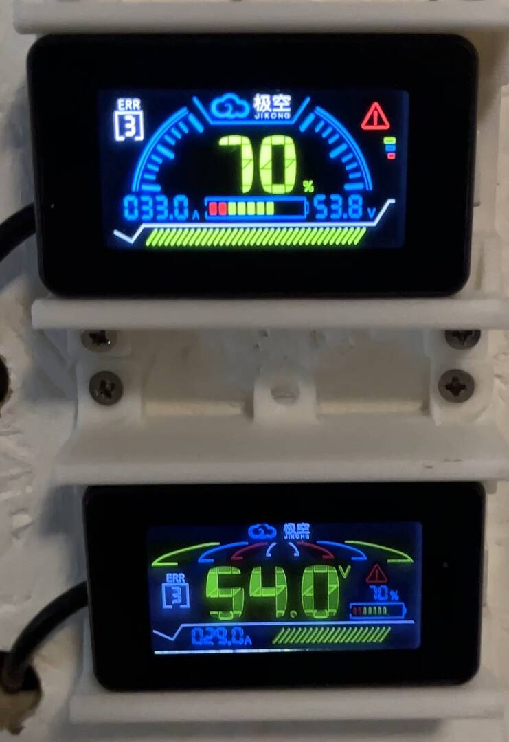

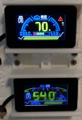

ich habe 2 JK BMS installiert mit jeweils einem Starterdisplay. Mein innerer Monk wird verrückt, weil bei einem % in fetter Schrift angezeigt wird und beim anderen Volt. Habe ich das aus Versehen irgendwie verstellt? Wenn ja, wie kann man die Anzeige wieder umstellen? Finde einfach nix. Oder habe ich Pech gehabt mit den Displays?
Was erwartest du... das sind doch zwei verschiedene Displays oder nicht?
@u-f-o ja es sind 2 typengleiche Displays, die an jeweils einem JK BMS hängen mit 16s. Es nervt mich halt, dass die Anzeige nicht identisch ist (bei beiden halt Voltangabe in großer Schrift und % in klein daneben.
Bist du dir sicher? Für mich sieht das untere Display auf deinem Bild kleiner aus und auch das Anschlusskabel hat einen sichtbar geringeren Durchmesser.
Früher als das JK-BMS frisch rausgekommen ist gab es nur zwei verschiedene Displays, einmal das große 4,3" mit Einbaurahmen und Anzeige der einzelnen Zellenspannungen und einmal das kleine 2,xx" welches man auch an einem Lenker befestigen kann. Mittlerweile gibt es aber nach meiner Recherche insgesamt drei verschiedene :upside_down_face:. Wie gewohnt einmal das große 4,3" mit Einbaurahmen, dann das welches man auch an einem Lenker befestigen kann, und jetzt noch eines mit einem kleinen Standfuß aus Blech. Wobei nur das mit dem Standfuß aus Blech die große SOC Anzeige in Prozent in der Mitte besitzt (Gesamtspannung dann in klein unten rechts). Bei dem anderen mit der Lenkerbefestigung ist es umgekehrt da ist die Gesamtspannung in der Mitte groß dargestellt und der SOC in Prozent klein unten rechts.
Hier kannst du es auch sehen:
https://shopee.ph/Jikong-JK-BMS-accessories-2.5-display-RS-485-connector-Active-Switch-i.489097690.20717143221
Und darum hast du zwei verschiedene Displays die sich ziemlich sicher auch nicht umstellen lassen :wink:.
Oder hier, wobei das Bild zu dem mit der Lenkerbefestigung falsch ist:
Danke für die Antwort! Ne, das ist nur so halb von oben aufgenommen. Die Displays haben die identischen Abmessungen. Sieht man ggf an den gedruckten weißen Rahmen, die sind ja auch gleich.
Aber jetzt wo Du es sagst, ich meine mich zu erinnern, dass ein Display mit Blech und das andere mit Fahrradbefestigung ankam. Mist. Dann war es also bereits out of the box so mit der unterschiedlichen Anzeige.
