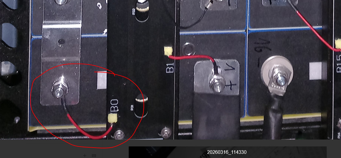

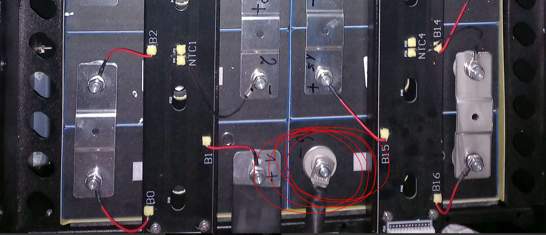

ich weis einfach nicht mehr weiter!
Ich habe 2 mal 16 Zellen a 360Ah 48V System, mit JK BMS aufgebaut.
Ich habe bei beiden BMS den Identischen Fehler was auf ein falschen Anschlß der Zellen hindeutet.
Ich habe mal Bilder beigefügt, kann den Fehler jemand erkenneen?
MFG Ralf

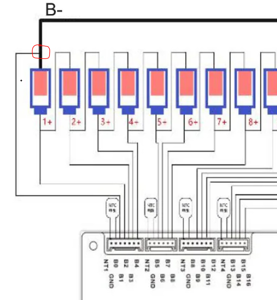

Ich gehe mal stark davon aus, dass von Zelle1 nicht zweimal gemessen werden muss/kann
B0 ist der Gesamt GND/Battery - siehe dazu das Wiringdiagram von JK:

Und wo soll B0 dann angeschlossen werden?

Genau da müssen 2 Kabel sein.

Die Reihenfolge ist auch falsch herum. Zelle 1 = Gesamt Minus, Zelle 16 Gesamtplus.
Die PCBs müssen dann getauscht werden, dann passt es auch. B0 an Zelle 1 Gesamtminus, B1 an Zelle 1 Plus, B2 Zelle 2 Plus, usw,… B16 Zelle 16 Gesamtplus.

Ich habe es hinbekommen, Danke.
War halt komplett verpeilt.
Ralf
