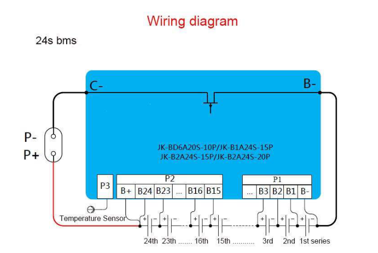

Verkabelt habe ich die Balancer Kabel wie folgt:
B+ und B1 an den Pluspol der Zelle 1
B2 an Zelle 2
B16 an Zelle 16
B- an den Minuspol der Zelle 16

B+ und B- sind falsch?
B- an die erste Zelle und B+ an die letzte Zelle? Top, ich guck gleich mal!
Läuft…
Fehler war der, dass ich Depp die Balancer falsch herum eingebaut habe. Habe nach dem JK BMS quasi mit B16 angefangen und bin bei der letzten Zelle quasi mit B1 geendet.
Einmal gedreht, nun läuft es ?

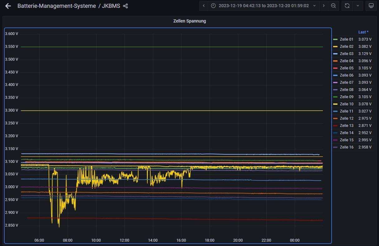

Hallo, Meine Anlage läuft schon seit über einem Jahr sehr gut. Jetzt bin ich leider auf die Idee gekommen dass ich meine Busbars gegen flexible austausche.
Leider habe ich wohl nicht alle Zellen-Muttern richtig angezogen (wie man in der Überwachung sehen kann)
Leider hat sich die Mutter wohl später erst gelöst, so dass ich das nit sofort festgestellt habe.

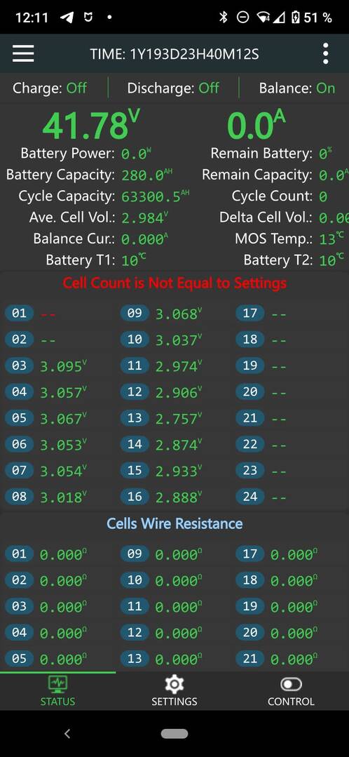

Jetzt habe ich alle Busbars noch einmal überprüft uns angezogen. Lieder zeigt das BMS die besagte Fehlermeldung und keine Werte bei Zelle 01 und 02.

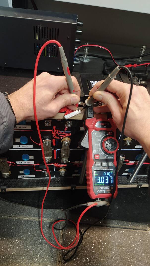

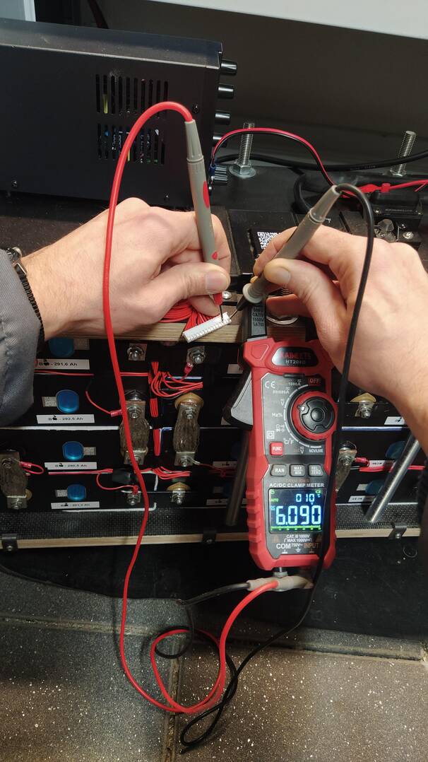

Obwohl alle Kontakte in Ordnung sind. Ich habe sie direkt am Stecker geprüft:
Zelle01:
Zelle 02:
Ich habe bereits alles abgeklemmt. Das BMS abgeschaltet und alles wieder Angeklemmt. Der Fehler besteht weiterhin.
Ich befürchte dass dieser tatsächlich ein abbekommen hat.
