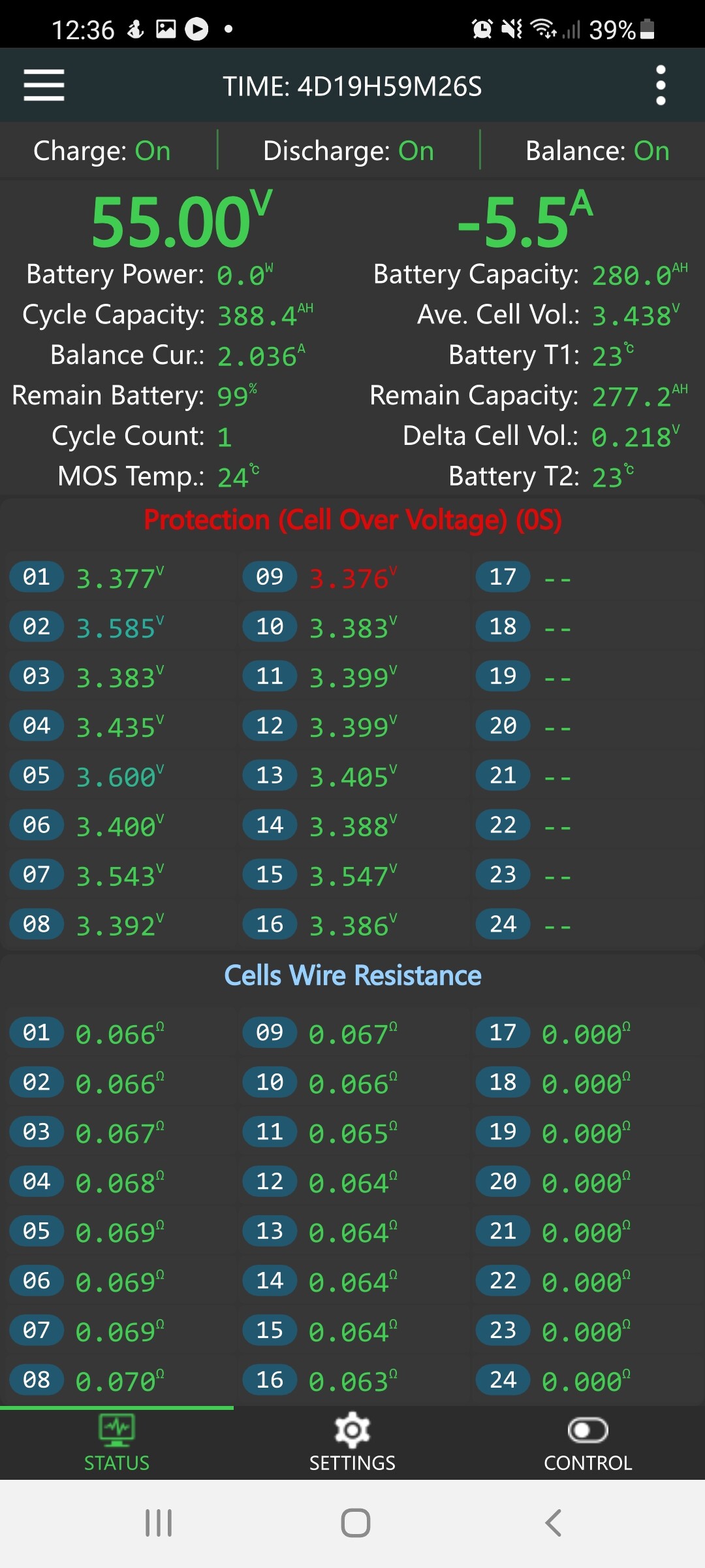

ich hoffe jemand kann mir helfen ich bin seit ein paar Tagen am verzweifeln.
Ich habe einen 16S LIFEPO4 Akku von ShenSenBasen. Dazu habe ich das JK BMS JK-B2A24S20P . Alles an meiner Victron Anlage an dem MPPT 450/100 hängen. Es läuft soweit auch alles ohne Probleme bis auf der Ladevorgang wischen 99% und 100%.
Hier kommt es am ende immer zu der Fehlermeldung von JKBMS "Cell Over Voltage" bei zwei Zellen abwechselnd (Zelle 2 und 5):
Zwei Zellen scheinen davon zu laufen und habe über 3.650V wobei andere noch bei 3.3xxV sind? Hat Hier jemand einen Tipp für mich ich wäre sehr dankbar.

Hast du mal ein Topbalancing gemacht? Deine Zellen liegen alle erstaunlich weit auseinander. Entweder passen die Ladezustände deiner Zellen überhaupt nicht oder deine Zellen sind chinesischer Sondermüll. Ich hoffe und vermute mal ersteres. Bei den kleinen 5A im zweiten Bild sollten selbst bei schlechteren Kontakten nicht solche Spannungsunterschiede auftreten (außer du hast noch garnicht verschraubt).

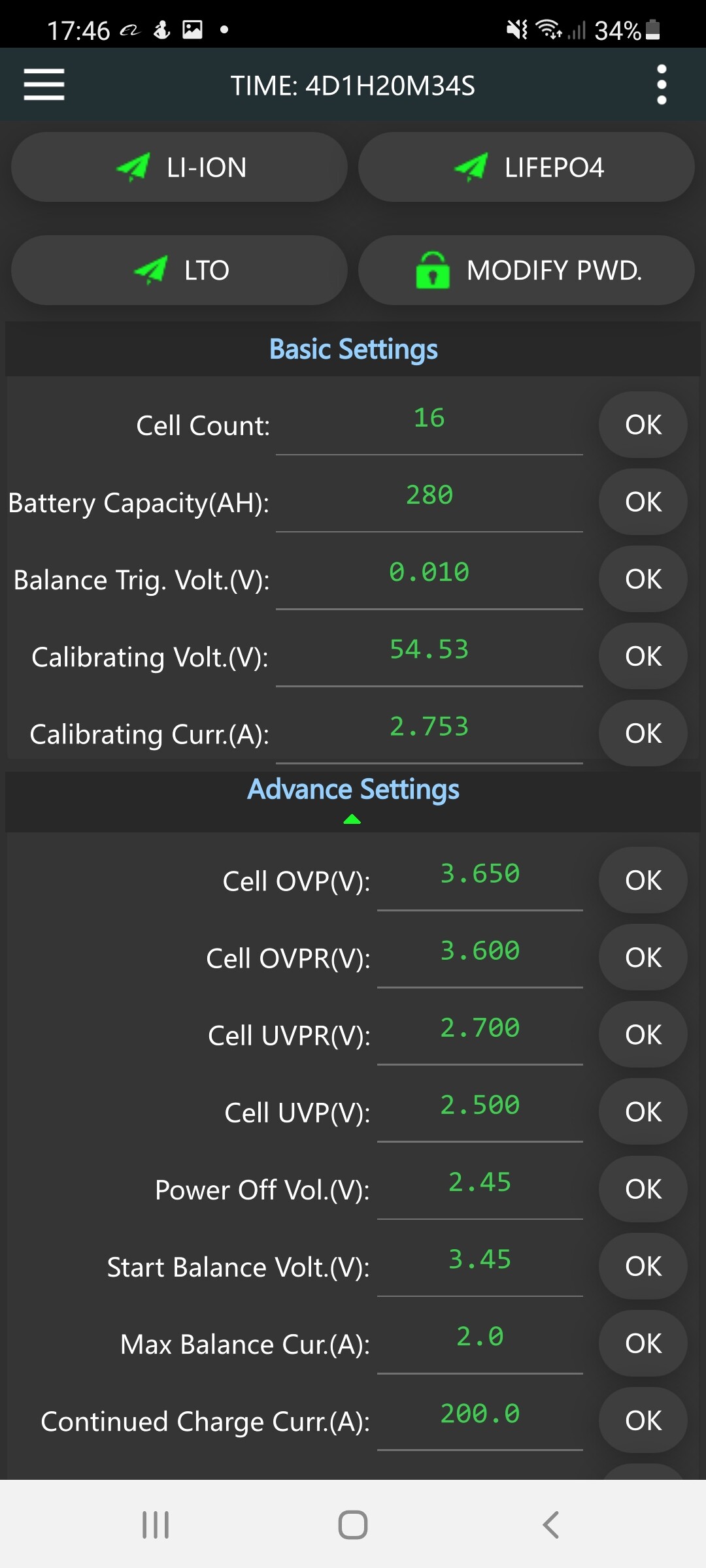

Mit welcher Spannung wird die Batterie gladen?
Setz die Ladespannung runter (55V) und lass den Balancer eher loslegen(3,250V), bis die Zellen balanciert sind. In ein paar Tagen kannst du die alten Werte wieder hoch-/einstellen.
Das BMS kommt mit seinem 2A Balancerstrom nicht mehr hinterher, weil deine Zellenspannung so spreizt.

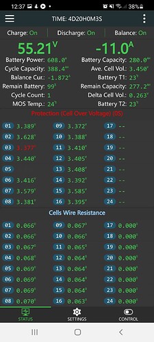

wie stelle ich das fest? beim Zusammenbau habe penibel alle Busbars gereinigt und entfettet, mit Drehmoment festgezogen und jede gemessen, waren alle bei 15-20mOhm. Mit der Wärmebildkamera wurde beim Belastungstest mit 5000W auch nichts warm nur das BMS etwas.

Kann sich ja verändert haben.
Miss einfach die spannungsdifferenzen von Punkt zu Punkt,wie ich das in meinem howto beschrieben habe. Oder messe mit dem YR1035.

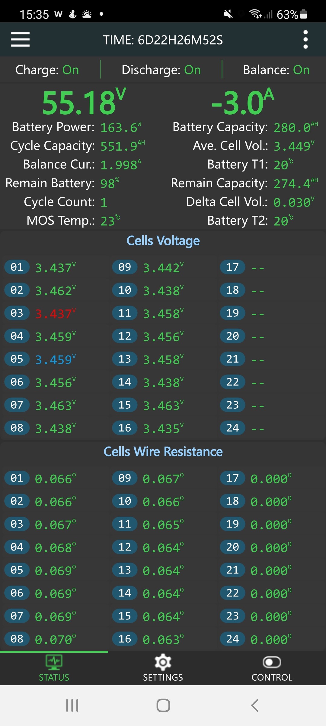

Moin, sieht erstauinlicher weise nach 2 Tagen schon viel besser aus. Kann ich die Ladespannung einfach auf 55,2V lassen, dann sollte auch der Akku eine Längere Lebensdauer haben oder? ![61592=9909-Screenshot_20221002-153539_VRM.jpg|2400x1080](upload://6KVDU2UXI9ZBzTmVXwuGhJmZQNF.jpeg)
Ja, das ist okay! Im Sommer wäre sogar 54 ok für die Floatladung.
Du entlädst aber gerade deine Batterie, da sieht das immer besser aus.
