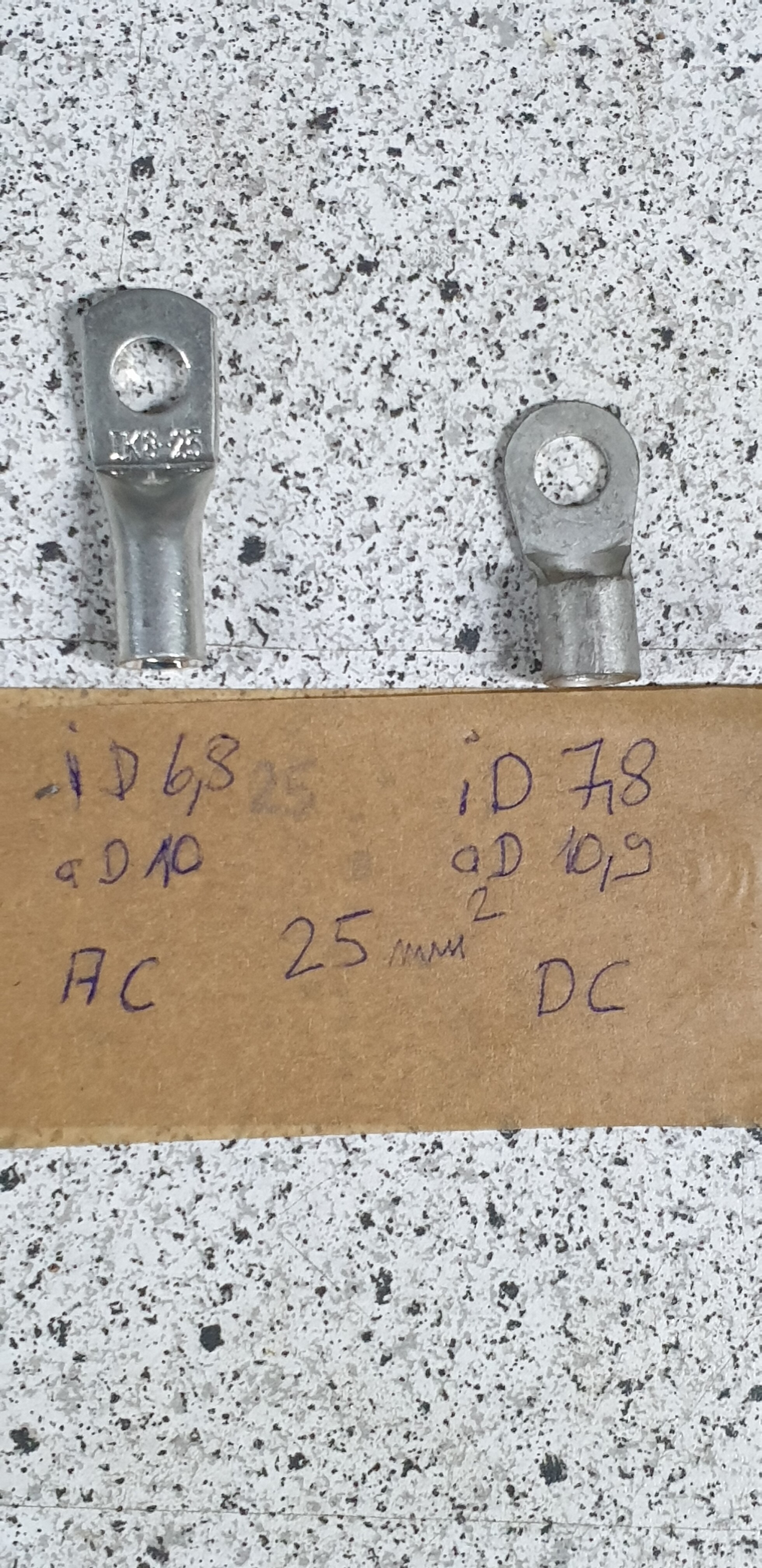

AC und DC Ringkabelschuhe unterscheiden sich wegen der Draht Anzahl und Dicke im Durchmesser.
Auch zum pressen brauchst die passenden Backen sonst gib es Grad.

Ich denke du meinst die Abweichung bei der Umrechnung von AWG zum mm^2.
Deswegen passen AWG Kabel und mm-Kabelschuhe nicht so recht zusammen
Hi,nein meine ich nicht.
[attachment=0]20221119_134015[1].jpg[/attachment]
Bilder sagen mehr als 1000 Worte
