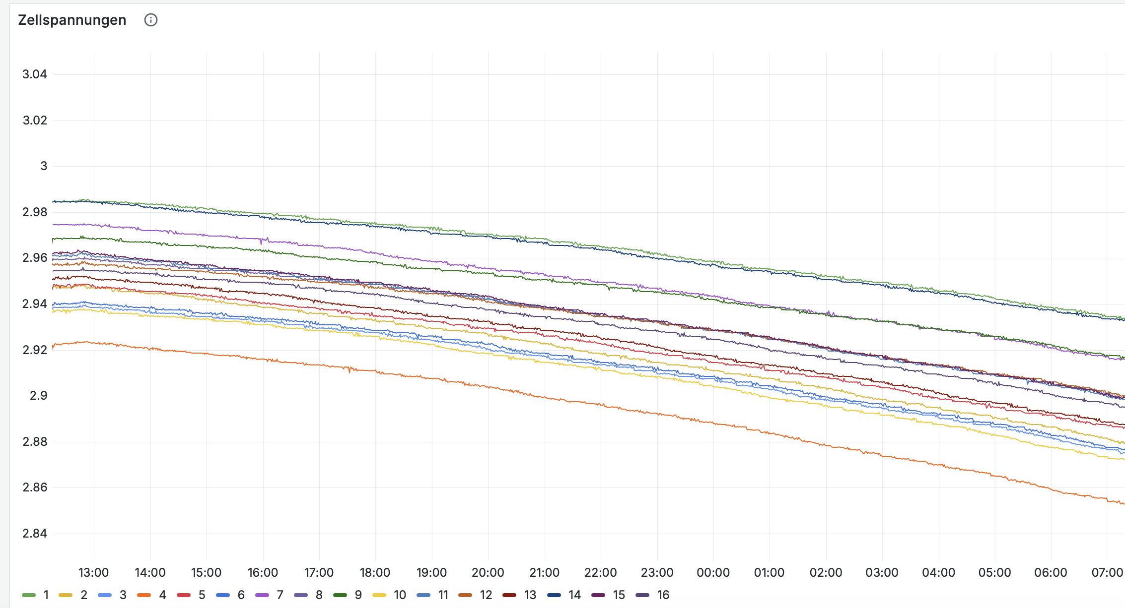

Und als ich heute wieder meine Zellspannungen überprüfen wollte habe ich mich erschreckt, dass die Zellen in den letzten 12 Stunden deutlich abgefallen sind Richtung 2,8V.
Normalerweise bin ich gewohnt, dass die Zellspannung nach dem Abschalten eher leicht steigt oder mindestens stabil bleibt? So tief habe ich meinen Akku allerdings noch nie entladen!
Erst nachdem ich direkt im JK BMS das Entladen deaktiviert habe hat sich die Spannung stabilisiert - bzw ist leicht gestiegen.

Der Eigenverbrauch vom BMS ändert sich nicht grundlegend.
Dein Multiplus ggfs weitere Geräte an der DC Schiene haben aber nen Standyverbrauch.
Der kann schon im Bereich 10-20W sein, das kannst du ja auch mal mit der DC-Stromzange messen wo was reinfließt.

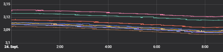

Hier mal um Vergleich wie sich ca. 4 W Standby bei 5kWh LiFePo4 bei niedrigem Ladezustand von 0 bis 8 Uhr verhalten:

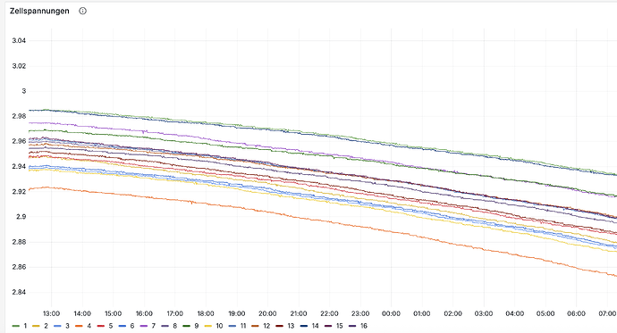

Ganz genau, Eigenverbrauch von gesamten System.

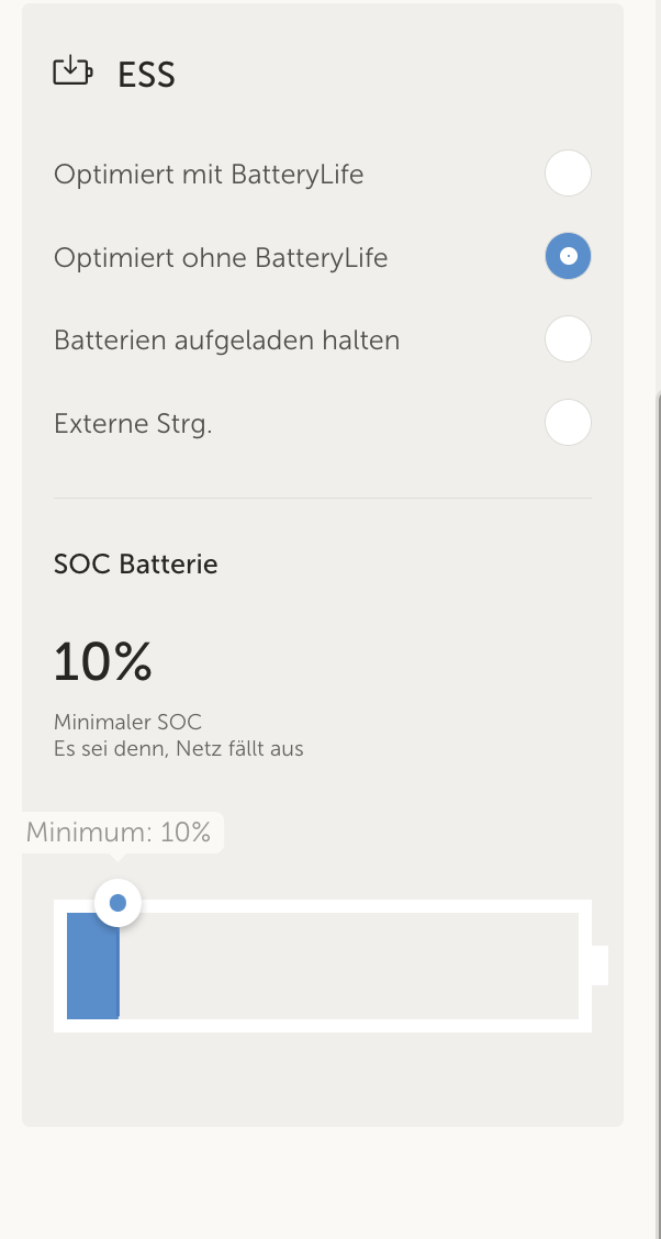

Was genau meinst du mit "eingetragen", im ESS?
Also wenn du keinen SmartShunt hast und nur den SOC vom BMS dann vergiss es weil der nie stimmt. Steht hier auf dem Board aber auch gefühlt 100x... und mit etwas beobachten sieht man das auch sofort. Ansonsten wäre für mich das BMS falsch konfiguriert wenn bei 2,8V/Zelle noch keine UVP auslöst, denn dann hast du im Worst Case quasi Null Reserve. Bei mir würde sich das BMS bereits ab 2,9V/Zelle komplett abschalten und UVP steht auf 3V/Zelle, ich entlade bis 20% SOC. Keinen Glaskugel SOC sondern vom Victron Shunt...
Auf der Victron VRM Bedienoberfläche!

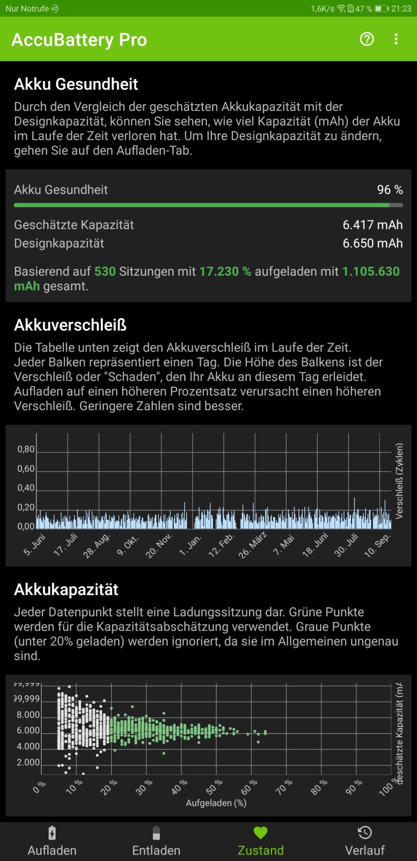

Mein Handy ist jetzt 9 Jahre alt und wurde immer genauso behandelt. Hat laut AccuBattery Pro App noch 97% seiner Kapazität. Und ja das hält auch mal knapp ne Woche mit nur 50% SOC wenn man es nicht viel nutzt. In der Zeit haben andere schon 5x den Akku tauschen lassen oder besser gesagt ein neues Handy gekauft. Und das jammern darüber das der Akku schon nach 2 Jahren nicht mehr lange hält höre ich fast jeden Tag im Bekannten Kreis :joy:. Ist aber kein Wunder wird ja schließlich auch so propagiert... Schnellladung mit 1C und mehr lassen grüßen, dazu noch immer schön im Bereich 0-100% SOC betreiben, da braucht man sich am Ende nicht wundern.

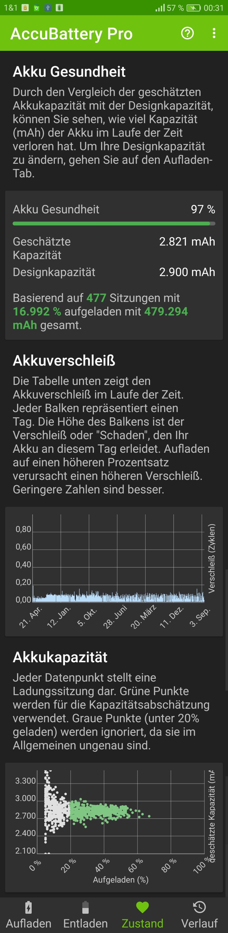

Das Tablet zeigt ähnliche Werte und läuft auch ewig, ist 8 Jahre alt. Hab ich zwar nicht neu gekauft aber im Neuzustand und wenig genutzt. Wurd auch immer genauso behandelt wie oben beschrieben.
