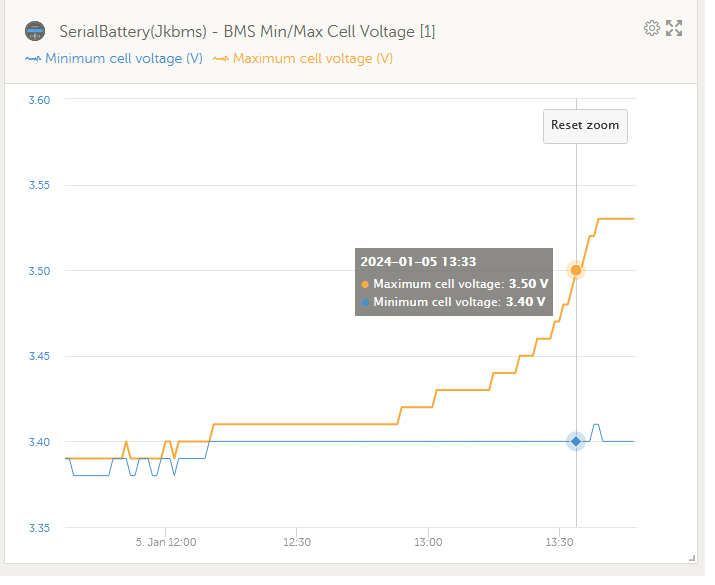

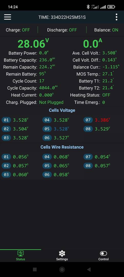

ich habe seit längeren das problem das ich einen 0,12V drift in eine zelle bekomme, was wären eure Vorschläge dieses problem zu lösen?

Indem man mal von Hand balanciert.
Siehe howto seriell balancing hier auf dem Board.
danke für die schnelle Antwort, ich habe eine busbar verbindung ausgetauscht, nach dem ich gemerkt hab das die 7te zelle symmetrisch bis 3,4V bleibt, und der drift schon immer da anfängt, das deutet auf ein übergangswiderstand zur 7ten zelle hin, da alle lifepozellen so ziemlich die selbe kapazität haben. Wurde vor der inbetriebnahme die kapazität durch laden und entladen penibel getestet. Natürlich würde hier ein labornetzteil sinnmachen diese eine nicht vollgeladene zelle auf 3,55V hoch zu laden, ich werde das in betrcht ziehen.

Du kannst ein sehr einfaches Labornetzteil nehmen, 1 oder 3 A reicht. Ich mache alles mit 1 A bis 100 Ah Akkus. Und du brauchst zum Einzelzellen laden auch nicht die volle Spannung des Akkus.
@maxyield Ich mache das mit diesem blauen 40A Bomber von ZKETECH (EBC-A40L) mit dem ich auch die Akkus teste...
Habe es natürlich vorher auf Potentialfreiheit überprüft und es dann im Betrieb an die einzelnen Zellen gehängt und "dazugepumpt". ![]()
