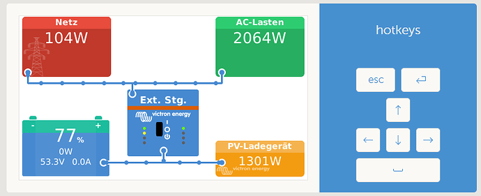

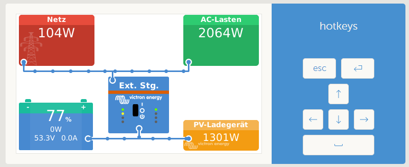

ich habe einen 16S2P Lifepo4 Accu mit 32 EVE280k Zellen gebaut, BMS ist das JK BMS LiFePO4 Li-Ion LTO 8S-24S 100-200A.
Ich beobachte folgendes Verhalten:
Wenn ich zB 2000W AC Leistungsbedarf habe (Multiplus2 5000/70) und gleichzeitig über einen DC gekoppelten MPPT 450/100 ca. 1300W per PV anliegen, sollte das BMS ca. 700W Entladeleistung aus der Batterie anzeigen. Das JK BMS zeigt jedoch exakt 0A an. (über serialbattery UND über das BT GUI des BMS beide zeigen 0A 0W an, obwohl mit rund 700W entladen wird. Sehe das durch das langsame absinken der Akku Spannung)

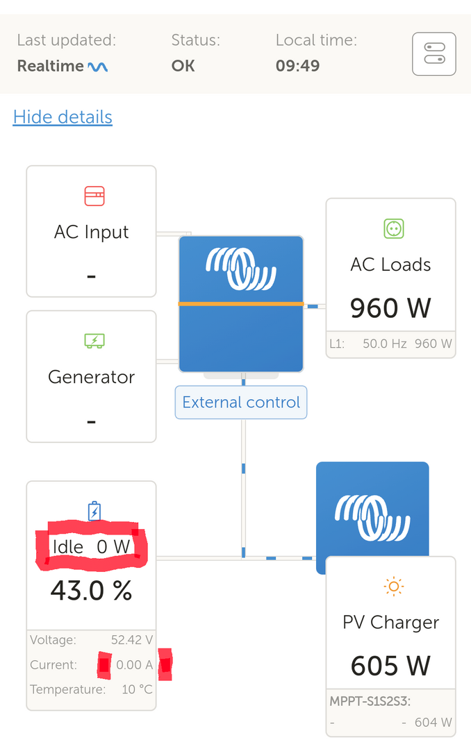

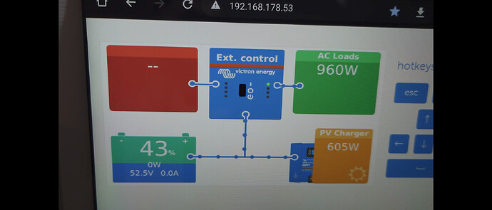

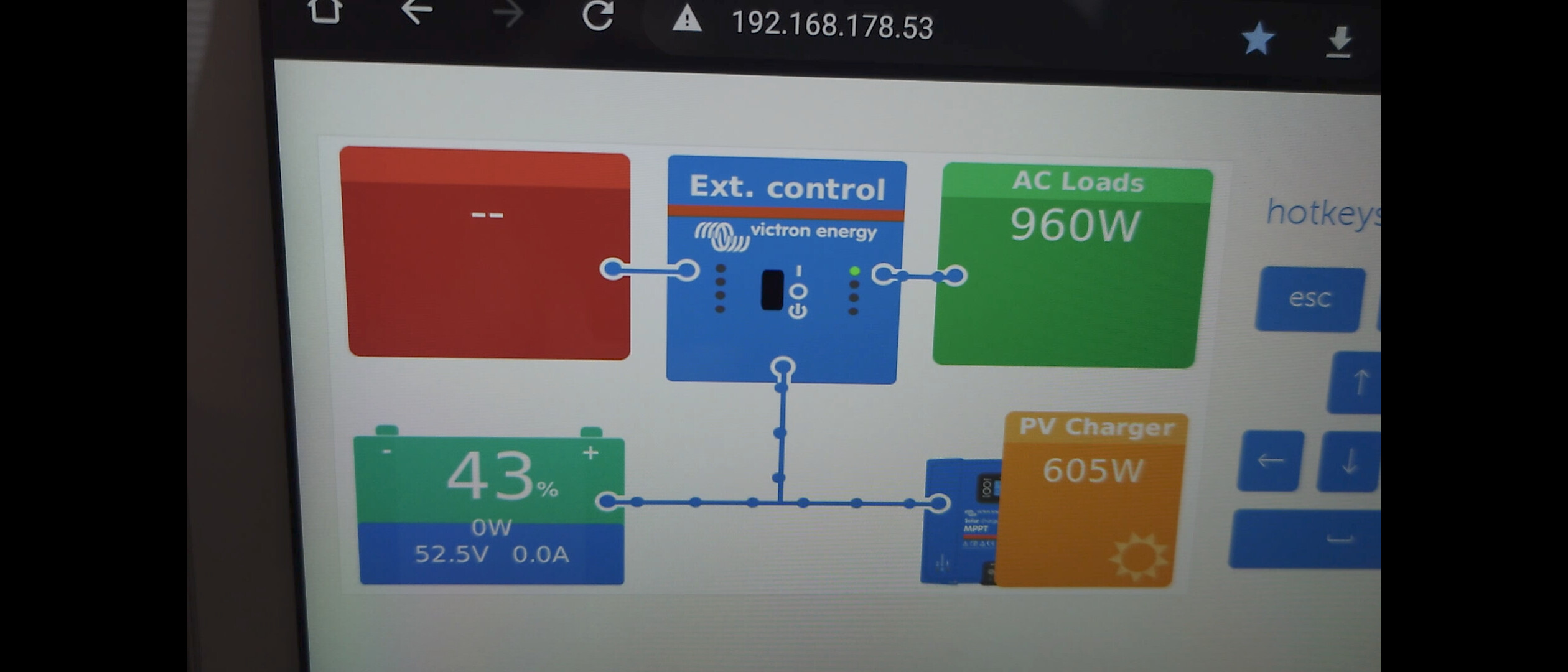

bei mir beobachte ich das identische Verhalten mit dem Fehlereintrag "abnormal current sensor". Ich habe meinen LiFePO4 Akku in den letzten Tagen finalisiert und die ersten Tests gemacht, dabei ist mir zunächst "0 A" bzw. "idle" in Venus OS aufgefallen. Die JK App zeigt ebenfalls "0A" und wirft den o.g. Fehler im Log-File "abnormal..."

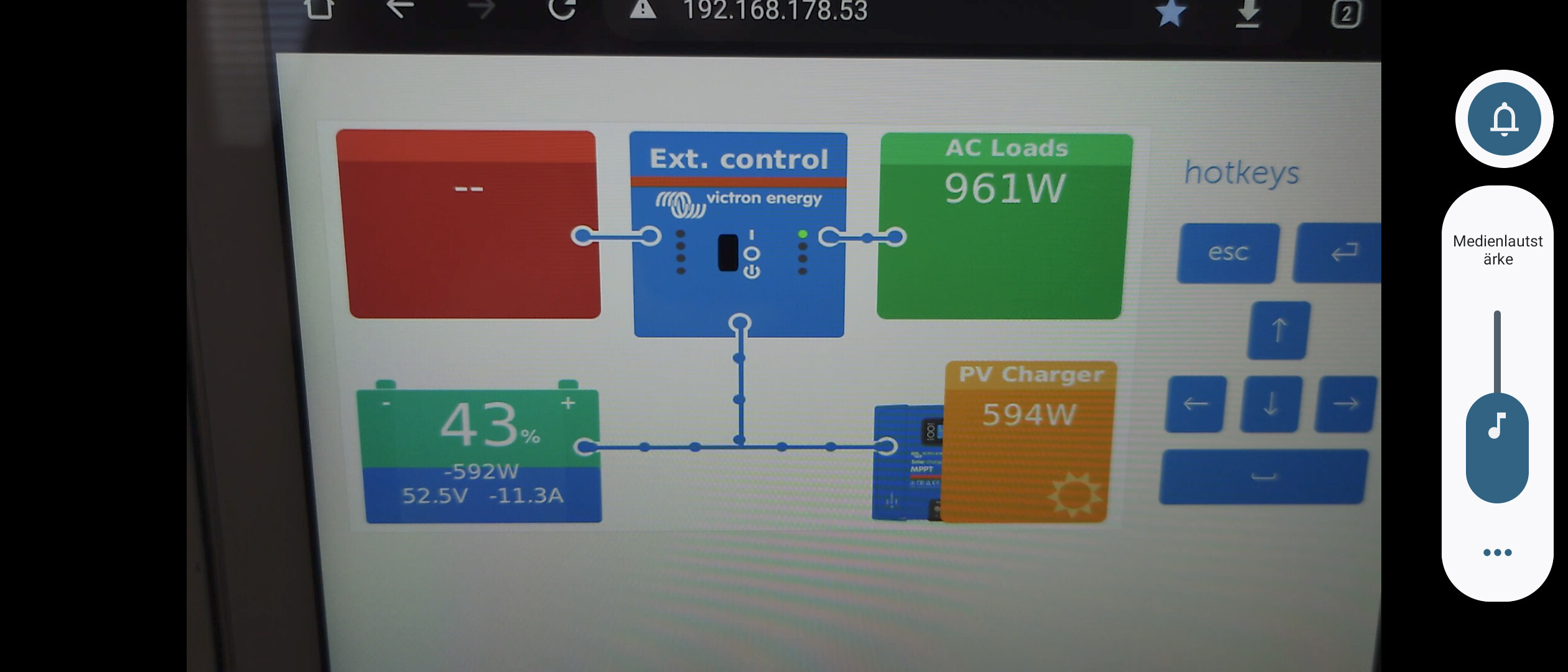

Der Strom fließt, siehe im Bild die Leistung des WR, was ich auch mit einem Zangenamperemeter gemessen habe. Der Fehler taucht auf, sobal der DC-Solaranteil größer dem Anteil aus dem Akku ist (siehe meine Bilder). Das habe ich auf Video und ist reproduzierbar (im Beispiel jeweils ca. 600 Watt; bei ca. 20 Watt Unterschied dann die "0A")

Bild 1: DC-Solaranteil < oder ungefähr gleich dem Akku-Anteil --> Strommessung im BMS plausibel & funktional Bild 2: DC-Solaranteil > Akku-Anteil --> Strommessung im BMS "0A" / Fehlfunktion Bild 3: Victron Portal mit "0A" und "idle"' Falls HankzorBMS Store sich nicht meldet, wäre die Vernetzung zu Off-Grid Andy evtl. hilfreich - er hat ja einen ganz guten Draht zu diversen Herstellern :-) Was mich etwas wundert ist das Tatsache, dass das Problem nicht häufiger gemeldet wird. Könnte an den dicken WR liegen (5kW-Klasse) die wir nutzen (Bernd, Codeworkx & ich) --> mehr Leistung, mehr Rippple. Die Mehrheit nutzen aktuell eher die 3kW-Klasse., daher weniger Fehlerbeschreibungen. Edit: 1. Oder es ist das 200A BMS i.V.m. 48 Volt Akku?! Gibt es das auch bei der 150A Versionen? Mein 24 Volt Akku mit 200A (8 Zellen) hat diesen Fehler nicht. 2. Ich habe ja keine Victron Laderegler, d.h. es nicht die Kombi aus Victron WR und Victron Solar-Laderegler - hm...
