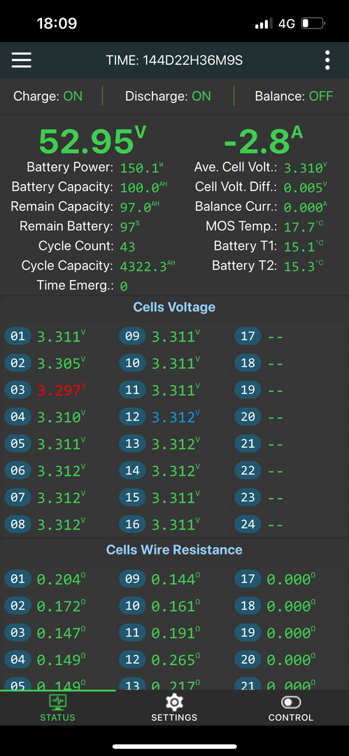

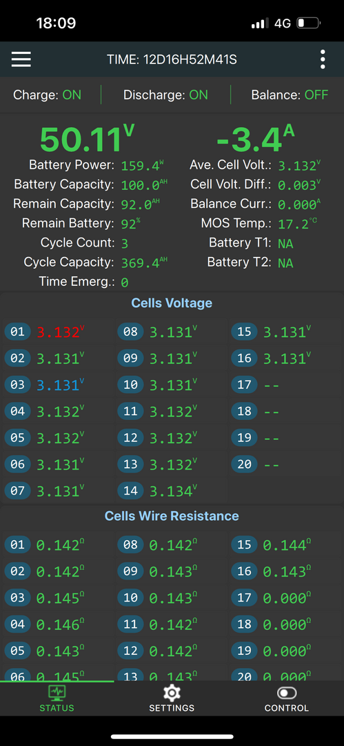

Was sagt denn ein Multimeter zu den zellenspannungen und der gesamtspannung?
zellspannung passt - Gesamtspannung zeigt er etwas anderes an als bei beiden Blöcken.
jetzt laut
JK BMS (1) 51,02V (deckt sich mit Einzelzellspannung)
JK BMS (2) 53,92 (
Hinter dem BMS 53,82V
Der zweite hat eigentlich noch nie wirklich geladen. --> siehe Cycle Count.

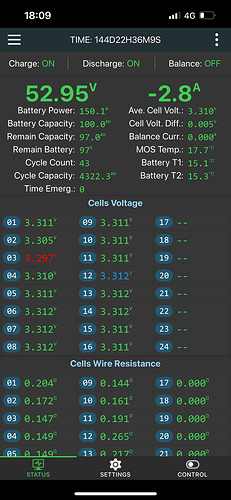

Ich hatte auch schon BMS, deren Spannungsmessung kräftig daneben lag. Damals habe ich mir ein sehr gutes Fluke geliehen, das als Referenz für die Packspannung genommen und das BMS mit diesem Spannungssollwert neu kalibriert.
Das geht auch bei den JK - einfach in der App für die Gesamtspannung und wird automatisch auf die Zellenspannungen heruntergebrochen. Die Angabe der Gesamtspannung wird bei JK nicht einzeln gemessen, sondern aus der Summe der Zellenspannungen berechnet. Also kein Wunder, dass du dort keine Abweichung feststellen konntest.

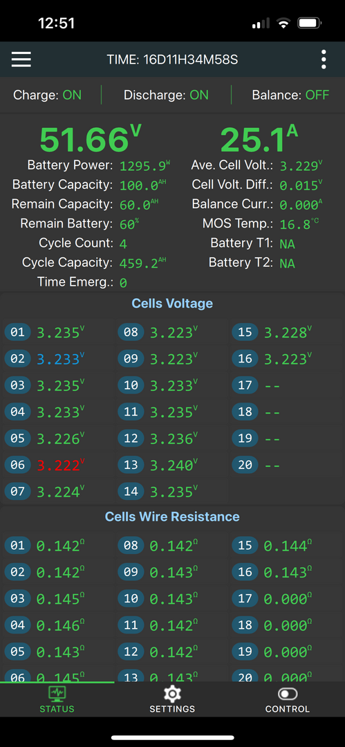

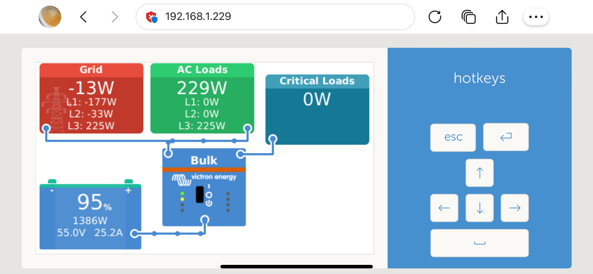

Kann mir jemand erklären was hier passiert?
Ein Akku dran:
54,8V gemessen mit Multimeter.
also dass Multiplus und Multimeter eine andere Spannung anzeigen als der Batterieblock. Wobei hier die Spannung der einzelnen Zellen wieder zu BMS Spannung passen
Wie ich weiter vorne schon geschrieben habe, wird das beim JK BMS immer so sein ?
Es wird die Gesamtspannung nicht einzeln gemessen, sondern es wird immer die Summe der Einzelspannugen angezeigt.
Das als Indiz für eine korrekte Spannungsmessung im JK BMS zu nehmen ist also Nonsens.
