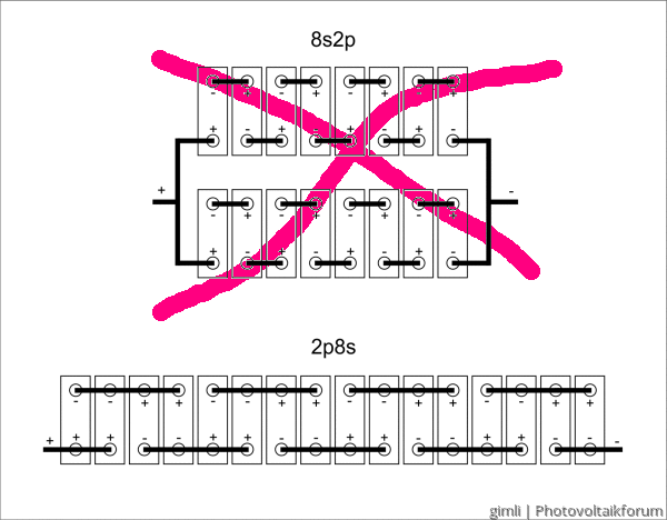

Ist es möglich mit einem 20S JK-BMS einen 24V Akku der aus 16 LiFePo4 Zellen besteht (2x8 Zellen parallel) zu betreiben? Oder brauche ich hier zwingend 2 BMS?

ich hab zwar auch keine Ahnung, aber gewöhnlich schaltest du da ja je zwei Zellen parallel, das ist dann praktisch eine. Da kann das BMS ja eh keine Zelle einzeln von balancieren. Ob ein 20S mit nur 8 Zellen klarkommt müsste im Manual stehen. Das PB16S will schon mindestens 7 oder 8 haben...
ps: ein Konstrukt a la zwei mal 8S und die dann im Gesamten parallel schalten geht mit einem 20S BMS nicht wegen der Potentiale (und ist wohl auch nicht empfehlenswert)
hier ein Thread zu dem Thema (da is auch das Blid raus):
