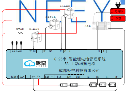

ich hab die Befürchtung, dass ich falsch eingekauft habe.
Ich habe 32x 230Ah LiFePo4 Zellen und will diese mit dem MPPSolar MPI HYBRID SERIES 10K (bzw. den EASUN POWER 10KW) betreiben. (16S2P)
Als BMS hab ich mir das JK-B5A25S-60P rausgesucht, weil es 5A Balancerstrom hat. Was ich dabei übersehen hab ist, dass dessen Relays für Charge und Discharge externe sind, die man extra kaufen muss. Also hab ich mir noch 2 (teure) Relais (Te Evc 500 Main Contactor New Energy Automotive 2299223-2) nachbestellt.
Und das alles nur um jetzt unsicher zu sein, ob ich das BMS überhaupt mit dem Hybrid Wechselrichter betreiben kann.
Nachdem der WR nur eine Verbindung für Laden und Entladen des Akkus hat, kann ich das BMS ja gar nicht anschließen. Weil das BMS hat ja 2 individuelle Anschlüsse dafür, oder?
Ich hänge hier noch die Anleitung des BMS an und wäre sehr dankbar für euren Input und eure Expertise in dem Bereich.

Hat der MPPSolar kein eingebautes Batteriemonitoring?
idR sollte es nicht notwendig sein, dass der Laderegler mit dem BMS "spricht" - du musst dem MPP Laderegler nur beibringen, welche Batterie dranhängt und mit welcher Maximal/Minimalspannung er diese betreiben soll.
Die Aufgabe des BMS ist es ja nur, deine Zellen zu schützen.

Beim BMS würde ich dann die beiden Relais-Ausgänge für Charge und Discharge mit diesem Modul logisch so verknüpfen, dass das Relais nur ein ist, wenn beide Relais-Ausgänge ein sind. Sobald das BMS z.B. wegen eines Fehlers entweder Charge oder Discharge unterbricht, ist die Verbindung der Batterie mit dem WR sofort getrennt. Jedoch sollte es gar nie so weit kommen, weil ja der Wechselrichter selbst bereits aufhört zu entladen und zu laden, und zwar noch bevor das BMS abschaltet.
Was ich mich aber frage, ist folgendes: Lt. Betriebsanleitung wird das BMS von der Batterie mit Strom versorgt und es gibt einen Start-Kontakt, der bei der Ladeschnittstelle angeschlossen werden soll. Dieser Kontakt schaltet das BMS ein, sobald (Lade-)Spannung anliegt. Wo soll ich diesen Start-Kontakt jetzt anschließen nachdem der WR keine extra Lade- und Entladeschnittstelle hat? Wenn ich ihn einfach an den + Pol der Batterie hänge, kann es doch sein, dass das BMS mir die Batterie tiefenentleert im Fehlerfall weil am Start-Kontakt von der Batterie immer Spannung anliegt, oder? Und wenn ich ihn nach dem Relais Richtung WR anschließe, schaltet sich das BMS mit aus, wenn es die Verbindung der Batterie zum WR trennt. (Außer der WR hat am Batterieausgang immer Spannung anliegen, dann tritt das erste Szenario auch hier ein.)
Wenn ich das so durchdenke, dann werde ich wohl nicht drum herumkommen, dass das BMS immer läuft, auch wenn die Verbindung zum WR wegen Unterschreitung Minimalspannung getrennt wurde.
Weiters muss das ganze dann im Fehlerfall manuell behoben werden. Bei Unter- und Überspannung muss ich die Batterie extern wieder soweit hinkriegen, dass das BMS das Discharge und Charge Relais wieder freigibt. Bei extra Charge und Discharge Anschlüssen würde sich das ganze automatisch wieder freischalten.
Hat jemand eine bessere Idee wie ich das anschließen kann? Die kleineren JK-BMSen haben ja interne Relais für Charge und Discharge. Ich nehme an, die lassen dann wirklich nur Strom in eine Richtung durch, also entweder laden oder Entladen (mit Dioden oder so?) Jedenfalls wäre es mit denen viel leichter in meinem Fall...

Das BMS muss direkt zwischen Batterie (-) und Laderegler (-) hängen und sollte eigentlich nie ausgehen.
Du hast ein JKBMS? Das kann mit 5V (+) auf die Batterie (-) Seite des BMS und (-) auf die Laderegler (-) Seite eingeschaltet werden (nur kurzer Kontakt notwendig) - es darf keine Last dranhängen!
Das BMS muss nicht mit deinem MPI kommunizieren, das BMS schützt die Batterie - nicht mehr und nicht weniger.
Ob die Batterie voll ist, sollte der MPI von selber erkennen, nur im Ausnahmefall sollte das BMS die Ladung/Entladung stoppen!
Wichtig ist, dass du dem MPI die richtigen Spannungen mitgibst (Bulk, Absorption, Float) - wenn die Batterie voll ist, geht der Strom gegen 0A
greets

Du hast ein JKBMS? Das kann mit 5V (+) auf die Batterie (-) Seite des BMS und (-) auf die Laderegler (-) Seite eingeschaltet werden (nur kurzer Kontakt notwendig) - es darf keine Last dranhängen!Dies ist bei den gängigen JKBMSen so, aber nicht bei diesem. In meiner Anleitung steht dazu folgendes:
"The JK-B2A25S-60P battery management system does not have a power-up switch.
There is no power on/off switch for the JK-B2A25S-60P battery management system. After powering up the charging interface, the device will automatically power on and work."
So soll die Verkabelung aussehen:
Und das steht noch bezüglich des Pins K+:
Ich hab aber kein extra "Charging Interface" am MPI 10k an das ich das K+ anschließen könnte. Ich nehme an, ich muss es einfach an den Plus-Pol des Packs anschließen, oder? (Nicht an den + Pol des Wechselrichters, wo das Relais vom BMS dazwischen ist.) Dann ist das Teil einfach immer an.
@riogrande75: Mir ist immer noch nicht klar, wo der Vorteil liegt, wenn das BMS direkt oder indirekt (mittels deiner Script-Lösung) mit dem Wechselrichter sprechen kann. Was für einen Unterschied macht es, ob die nun voneinander wissen oder nicht?
Das Script/der µC könnte dem WR bei voller/entladener Batterie sagen, dass er laden/entladen ganz stopt. Das wäre einerseits gut für den Stromverbrauch und andererseits eine weitere Absicherung der Batterie gegen Über-/Tiefenentladung.
Weiters wäre der korrekte Ladestands vom WR auslesbar, was aktuell beim MPI 10k mit LiFe ja nicht so richtig funktioniert. Und sas Ganze recht günstig und über den WR steuer- und "einsehbar".
Klar - im Normalfall macht das ein komplexes BMS auch.
