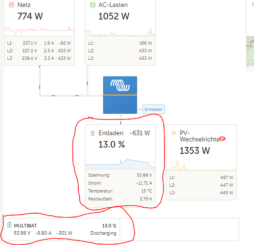

ich habe ein JKBMS B2A20S20P in kombination mit einem 18S/304Ah akkupack und einem Victron Multiplus 2 5000. Via Script zieht sich VenusOS die daten vom JKBMS und baut diese in die Visualisierung ein.
Aber, sämtliche Werte die von JKBMS kommen sind komplette grütze? Nicht nur die Daten die vom JKBMS kommen, sondern auch was das JKBMS Selber anzeigt (in der JKBMS Software am Handy) ist vollkommener Blödsinn...
Spannung wird ja noch richtig angezeigt, aber der Strom kann eigentlich nur falsch sein. Ich visualisiere zusätzlich auch noch die eigenen Angaben von Victron selbst..

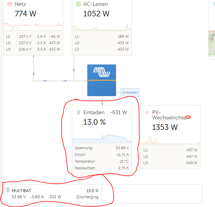

Jetzt geade wir der Akku mit 635W Entladen, laut JK sind das 54,23v zu 11,71A ... Victron sagt 54,32V zu 6,2A und nur 306W.
Durchs lesen bin ich ja schon drauf gekommen das die Daten von JK für die Visualisierung teilweise nicht wirklich brauchbar sind, aber das was da von JK kommt ist ja sogar von "nicht wirklich brauchbar" meilenweit entfernt. Irgend eine Idee?
Laut JKBms wird ja mein Akku sogar mit ~84A Geladen und mit +100A entladen (von nur einem einzigen Multiplus 2-5000? :D)
Any ideas?
Akku ist erst seit gestern in Betrieb, habe ihn gestern mal fast bis 100% geladen... Ich glaub ich werde das System heute mal per hand auf 100% ziehen... Ab welcher Zellspannung ist der Akku eigentlich nicht mehr in der lage ausreichend saft abzugeben? Ich würe das Paket im bereich 2,7 bis 3,45v betreiben.
Moin, hast du das BMS mal auf Spannung und Strom kalibriert?
Bezüglich der Strommessung im JK BMS bei Belastung durch einen Multiplus gibt es, irgendwo- ich finde es gerade nicht, ein Statement von JK das besagt, dass der vermeintliche DC Strom kein reiner DC Strom ist. Die interne Messtechnik verrechnet sich da wohl ganz gerne was zum zwangsweisen Abdriften des SOC führt - aber das ist ein anderes Thema. Am Ende hat das JK BMS es mit einem pulsierenden DC Strom zu tun. Aber kalibrieren ist m.E. eben auch ein wichtiges Thema wenn auch ohne DC Strommesszange ein schwieriges Unterfangen. Die Stromkalibrierung sollte m.E. bei mind. 30% Nennstrom erfolgen. Da mögen mich Experten die tiefer in der Materie stecken aber gern korrigieren.
Bezüglich der maximalen Stromaufnahme des Multiplus2-5000, du hast mal in das Datenblatt geschaut? Oder auf den Aufkleber direkt am Karton auf dem auch die Seriennummer steht? Welche max. Stromaufnahme gibt Victron da an? Oder, was ergibt 5000VA / η= 0,88 / (18x3,2V) ≈ 98A
@hf_spsler Kalibriert habe ich jetzt mal, auch strange.. naja, jetzt sehen die werte zumindest etwas Realistischer an...

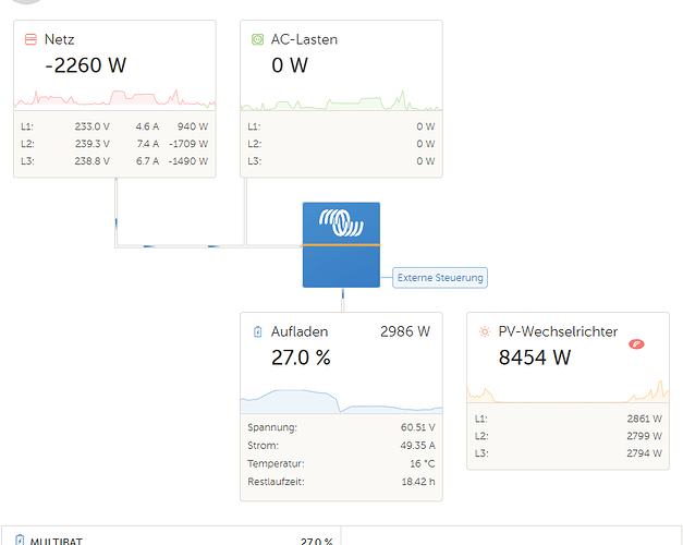

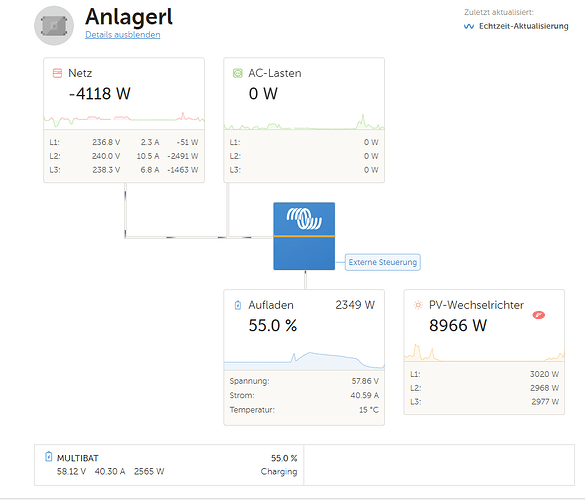

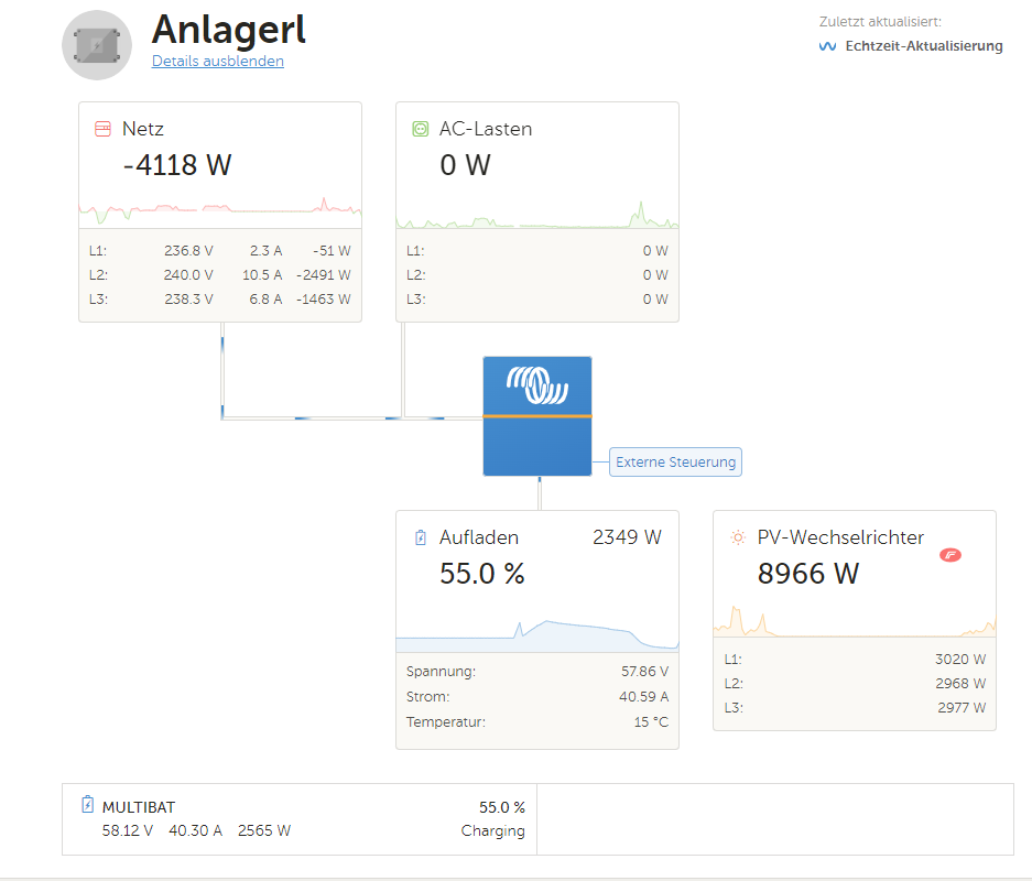

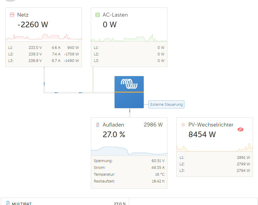

Jetzt aber noch eine andere spannende Frage.. Meine Photovoltaik liefert geade 8kW (2x Symo Wechselrichter)... Der Victron lädt aber aktuell maximal mit ~38-42A, obwohl er ja eigentlich mit 70A laden könnt. Also jetzt wandern gerade ~4kW ins Stromnetz, und der Victron nimmt nur ~2,5kW fürs Laden?

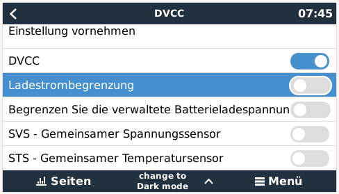

@menschmitakku Ist eine Ladestrombegrenzung parametriert? Poste doch mal ein paar Bilder deiner DVCC Einstellungen :slightly_smiling_face:
@hf_spsler Hi, habs bereits gefunden. Dbus_serialbattery... da war in einem configfile ein Limit hinterlegt.

Und hast du mal geschaut ob hier evtl. eine Ladestrombegrenzung eingestellt ist?
@hf_spsler ja, da steht nichts. Das Aktuelle DBUS_Serialbattery scheint wesentlich komplexer zu sein als früher. Aktuell komme ich mit dem ganzen system noch so überhaupt nicht klar muss ich gestehen. Gestern wollt ich den spaß per hand mal auf 100% Ladung ziehen..

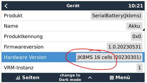

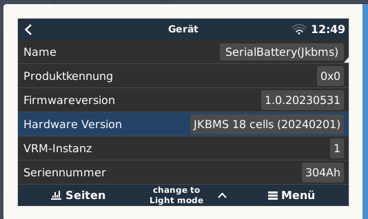

Also mit einem 18S System hatte ich bisher auch noch keinen Kontakt, aber ich denke da muss an der config.ini Einiges angepasst werden. Als erstes sollte sichergestellt sein dass der Akku auch als 18S erkannt wurde.
Hast du unter Geräteliste >> Akku >> Gerät mal geschaut ob er die 18 Zellen korrekt erkennt?

18Cells hat er übernommen

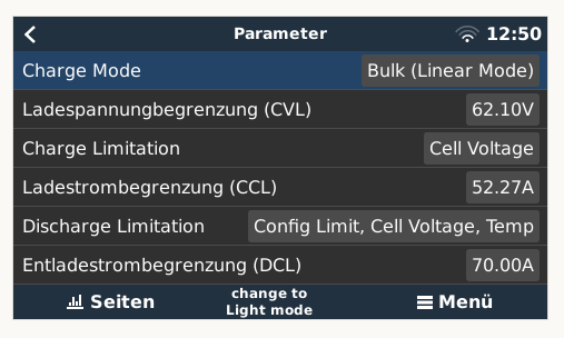

CCL ist dennoch auf 56A, und "Charge Limitation" switcht immer wieder mal zwischen "Temp" und "Cell Voltage" herum.

@menschmitakku Ah, dann kommen wir der Sache doch näher. Aktuell zeichnen die 15-17°C dafür verantwortlich, dass dein max. Ladestrom lmitiert ist. Schau mal an dieser Stelle:
; --------- Temperature limitation (affecting CCL/DCL) ---------
; Description: Maximal charge / discharge current will be in-/decreased depending on temperature
; Example: The temperature limit will be monitored to control the currents. If there are two temperature senors,
;          then the worst case will be calculated and the more secure lower current will be set.
; Charge current control management referring to temperature enable (True/False).
CCCM_T_ENABLE = True
DCCM_T_ENABLE = True
; Set steps to reduce battery current
; The current will be changed linear between those steps if LINEAR_LIMITATION_ENABLE is set to True
TEMPERATURE_LIMITS_WHILE_CHARGING = 0,   2,   5,  10,  15, 20, 35,  40, 55
MAX_CHARGE_CURRENT_T_FRACTION     = 0, 0.1, 0.2, 0.4, 0.8,  1,  1, 0.4,  0
TEMPERATURE_LIMITS_WHILE_DISCHARGING = -20,   0,   5,  10, 15, 45, 55
MAX_DISCHARGE_CURRENT_T_FRACTION     =   0, 0.2, 0.3, 0.4,  1,  1,  0
Zwischen 20- und 15°C wird der max. Ladestrom den du mit :

angegeben hast schon auf MAX_BATTERY_CHARGE_CURRENT x 0,8 reduziert. Geht die Akkutemperatur unter 15°C dann haste schlimmstenfalls nur noch MAX_BATTERY_CHARGE_CURRENT x 0,4
Ich würde dir daher empfehlen, folgende Werte, die der Akku ja werksmäßig locker abkann, einzustellen:
; --------- Battery Current limits ---------
MAX_BATTERY_CHARGE_CURRENT    = 100.0
MAX_BATTERY_DISCHARGE_CURRENT = 110.0
Damit hast du bei aktueller Temperatur z.b. 15°C immer noch 100.0A x 0,8 = 80A maximal möglichen Ladestrom.

@hf_spsler habe jetzt übrigens "vermutlich" auch die lösung für das ~60A Ladeleitung gefunden.
Ich bin aus Österreich, wir haben 3,6kW Schieflastgrenze. Ich glaube der Multiplus 2 5000 wird bei der Auswahl des AT-Grid-Profils im Einphaisgen betrieb automatisch auf 3,6kW AC reduziert.
Würde sinn machen.. aus 3,6kW AC können bei 60V DC nur ~60A werden, und dann ist der Ladeverlust sogar schon sehr gering.
Passt aber, ich habe bewusst den Multi 5000 gewählt, da mir der Multi 3000 mit nur ~1,6kW Ladung viel zu schwach war/ist.
