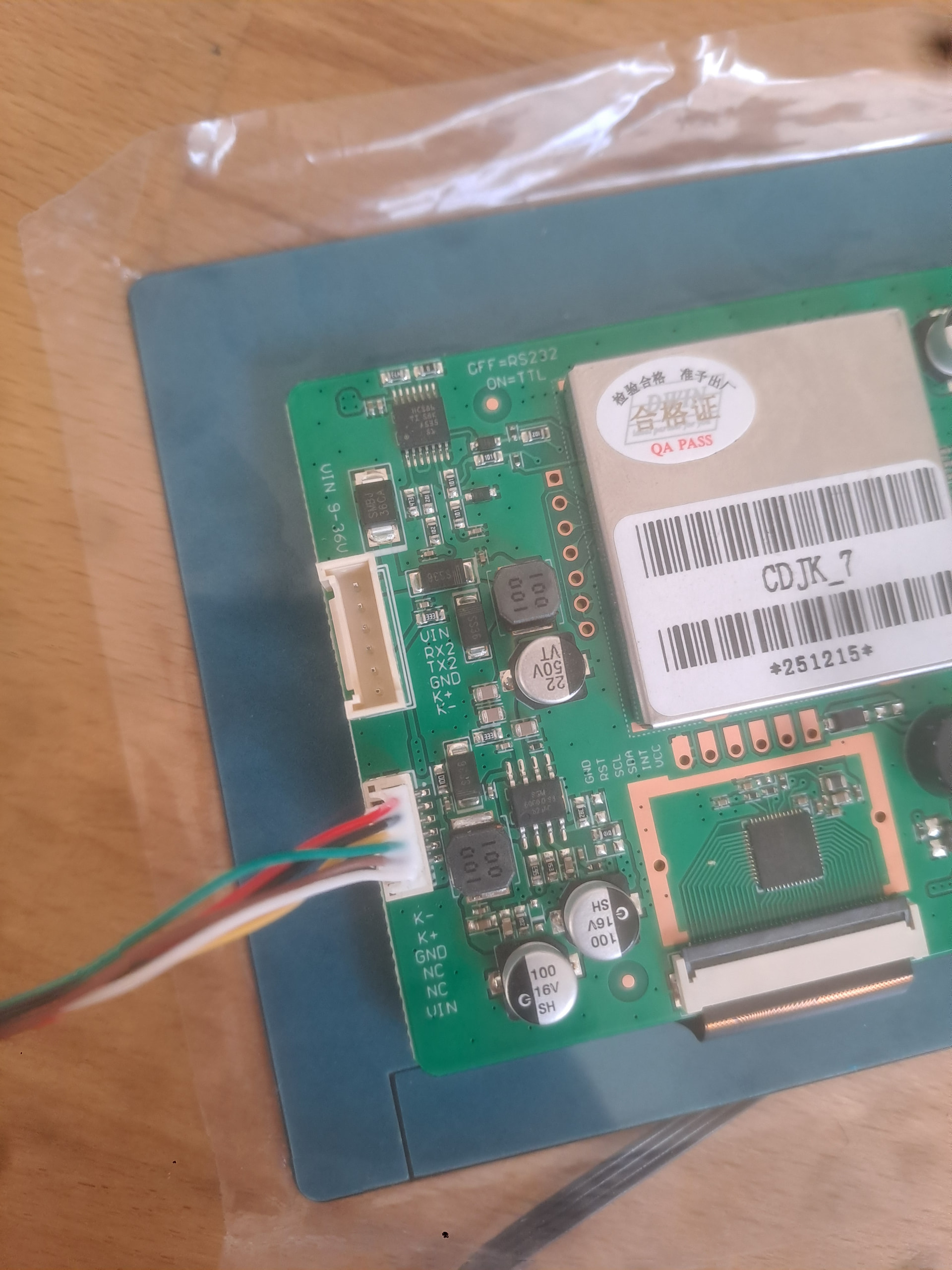

ich bin gerade dabei eine kleine Powerstation mit dem JIKONG BMS B1A8S10P und habe dazu das 4.3 LCD display V19 bestellt.
Auf dem Bild stand schon “inverter bms v19 version” aber ich hab mir nichts bei gedacht. Wenn ich das anschliese werden allerdings keine Werte angezeigt. Ich habe noch so ziemlich keine Ahnung, sind die beiden übehaupt kompatibel? Das BMS an sich läuft, mit der App ist problemlos.

Wie sieht denn der Stecker am BMS aus, wo du das Display reinsteckst?
Geht nicht, du hast das "normale" JK-BMS und das Display ist nur für das JK Inverter BMS...
Danke für die Antworten, hab jetzt das “normale” Display bestellt, damit läufts.
