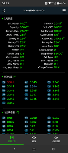

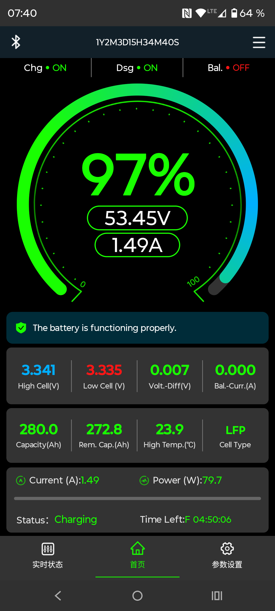

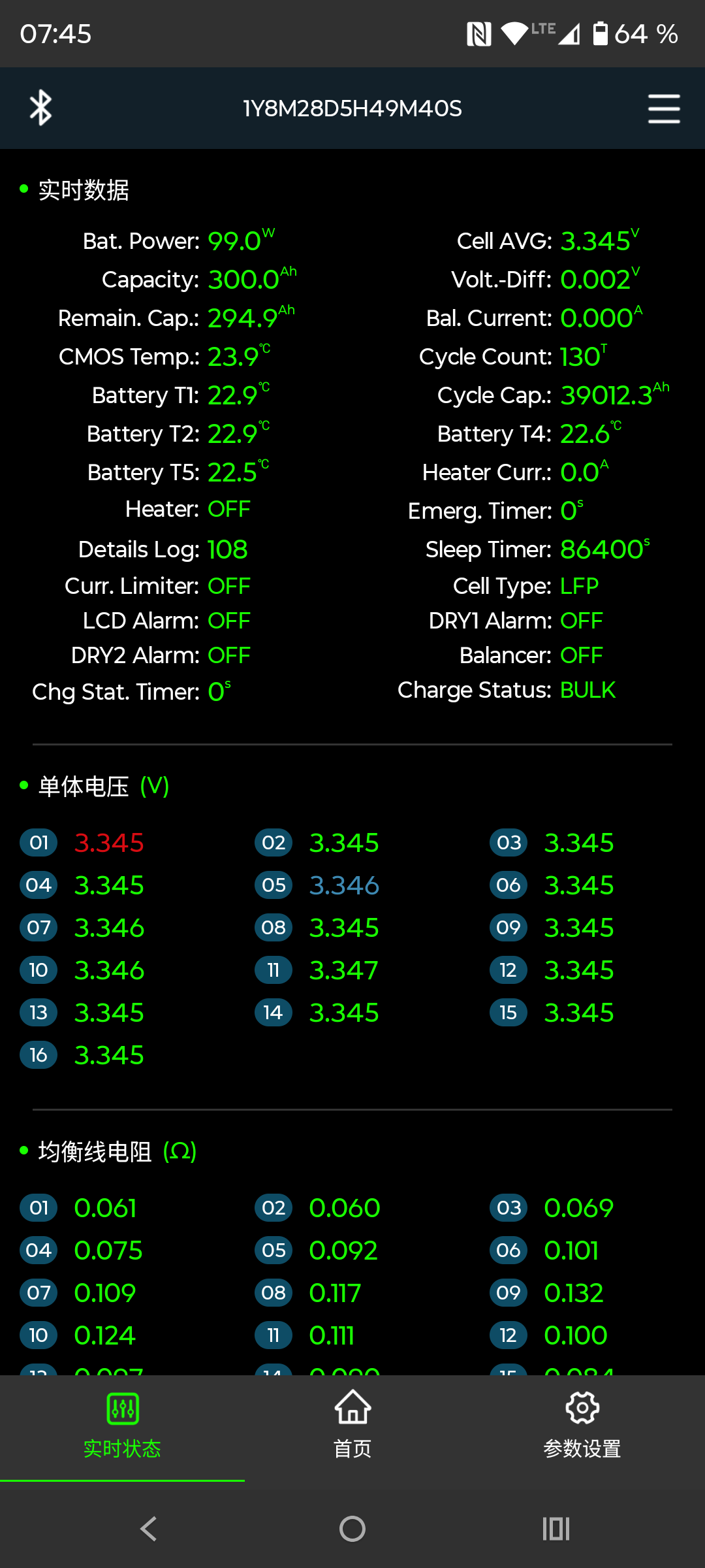

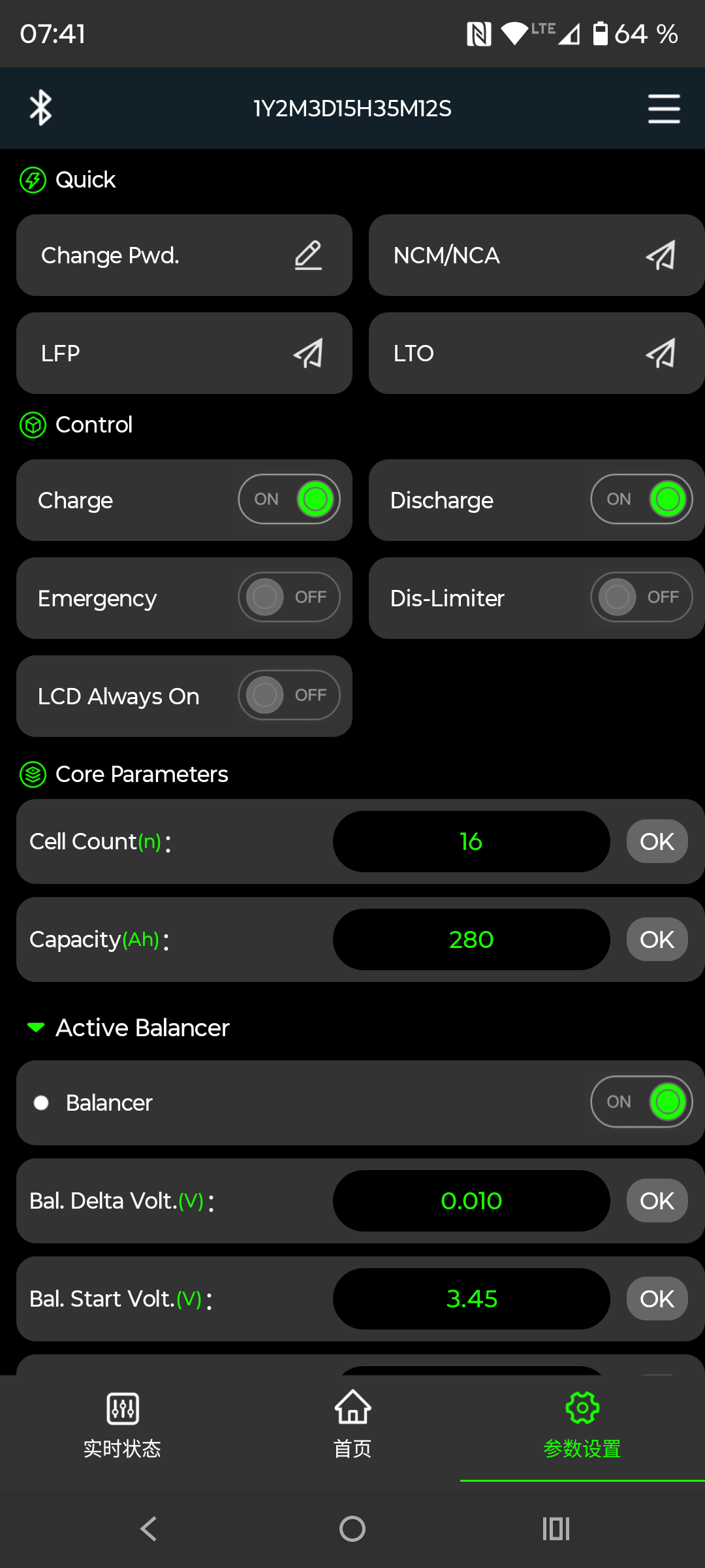

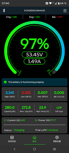

Ich stand heute vor dem gleichen Problem: Seit Monaten mal wieder die App benutzt und mich begrüßte die neue Version in chinesisch
Mit ein wenig herum experimentieren konnte auch ich die alternative Sprache (Englisch) aktivieren. Unten ein paar Screenshots.
Und dann kam die Abfrage des Passworts. Nachdem ich mehrfach mein 100% richtiges Passwort vergeblich eingegeben hatte, habe ich das Bluetooth-Pairing-Passwort eingegeben "1234". Damit kam ich dann in alle meine JK's!!! (In die normale read-only Oberfläche). Um Änderungen an der Konfiguration einzugeben wurde erneut nach einem Passwort gefragt. Und hier klappte es dann mit meinem selbst gesetzten Kennwort.
Super, jetzt kann ich wieder wie gewohnt mit der JK App meine Systeme einsehen und konfigurieren

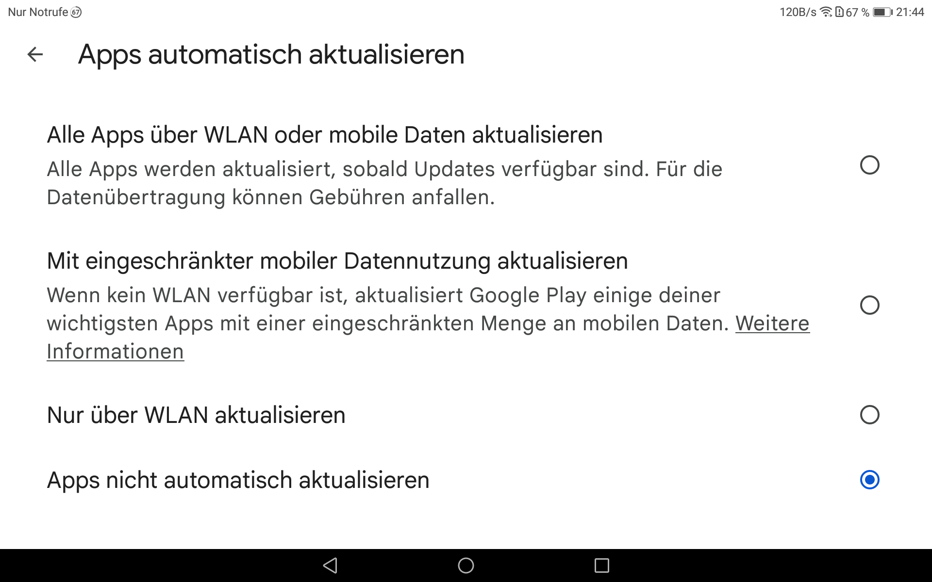

Na, dann bin ich ja doch nicht allein, hatte auch schon einen Fred zu dem Thema aufgemacht 'ungefragtes Update bei JK-BMS'. Das erste PW ist für die BT Kopplung (war bei mir 1234) und erst das 2. PW ist das User-PW für die advanced Settings. Konnte es mit etwas experimentieren auch auf englisch umstellen. Ist schon nervig! Habe jetzt in der Playstore app die automat. updates ganz deaktiviert - schätze das die hier maßgeblich sind, da es in der JK-App gar keine Einstellung zu updates gibt?
Diese Einstellung ist immer maßgebend.
Desweiteren schalte ich persönlich bei jedem Gerät welches ich neu einrichte sofort nachdem es das erste mal ohne Netzwerk Verbindung hochgefahren ist die automatischen Systemupdates Aus! Dieser Müll hat schonmal ein frisch geflashtes Gerät so durcheinander gebracht das ich es neu flashen muste. Deswegen beim ersten Start immer ohne Internet hochfahren und die erwähnten Sachen deaktivieren. Meine Geräte sind schon 10 Jahre alt laufen aber einwandfrei. Wenn einer was updatet dann bin ich das und zwar wann und wie ich das möchte. Wer dem heutigen Update Wahnsinn dieser Bananen Ware hinterher läuft braucht sich über diverse Probleme nicht wundern. Never touch a running System! Meine JK App Version ist noch die v4.9.7, läuft einwandfrei kein Grund für irgendwelche Updates.
