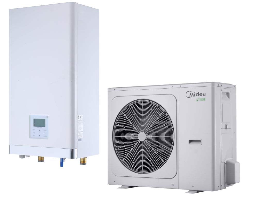

Warum hol dir eine Midea zum Beispiel lege sie passend gross aus die kann weit runter Modulieren und funktioniert vo der Steuerung gut auch das Aussengerät ist sehr Leise und Preislich nicht ausser acht zulassen.

Bei Midea habe ich keine LW-Split-WP gefunden. Gibt es die nur auf ausländischen Webseiten?
Ach doch, nur nicht auf deren HP. Im Handel schon.
Diese z.B.: Aber die ist auch nicht günstiger als Daikin.
