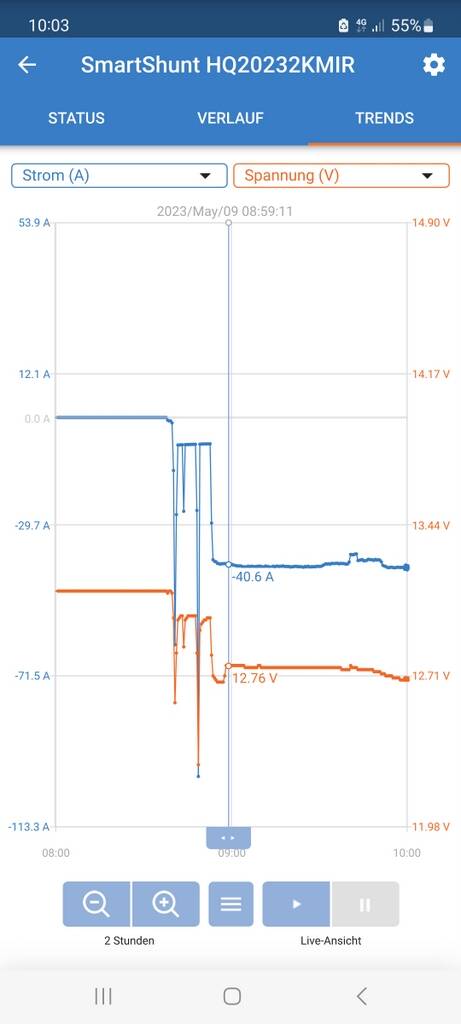

Habe heute einen Test durchgeführt, nach meiner Einschätzung lief alles gut.

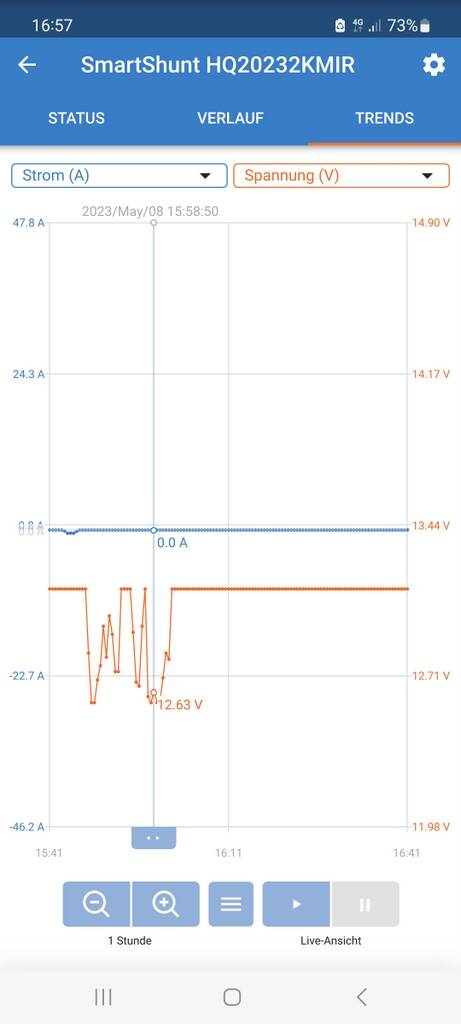

Vor dem Test um 06:00 war der letzte Spannungseinbruch von 0,6V auf 12,57V
Spannung vor dem Test um 08:40, U=13,12V, I=0,5A, T=15°C,
Start Test mit ca. 500W um 08:53, U=12,76V, I=-40,6A, T=17°C, SOC=122Ah
Ende Test um 10:59, U=12,39V, I=-43,6A , T=25°C, SOC=34Ah
Nach Ruhezeit um 11:12, U=12,46V, I=0,0A
In 2h also 88Ah entnommen (~1kWh), während dieser Zeit gab es keine Spannungseinbrüche.
Und das BMS wir kein bischen warm, jedenfalls nicht fühlbar :slight_smile:

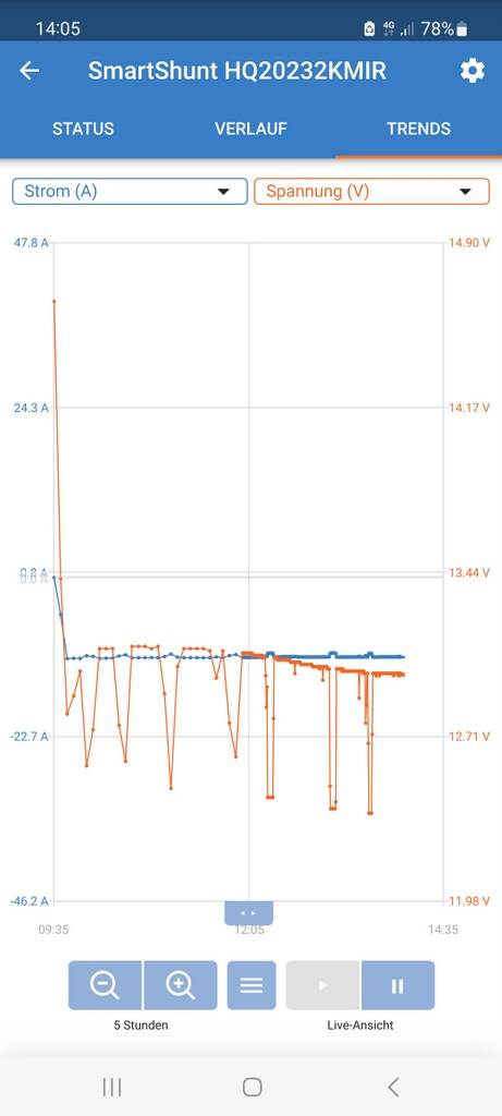

Screenshot vom Testlauf:

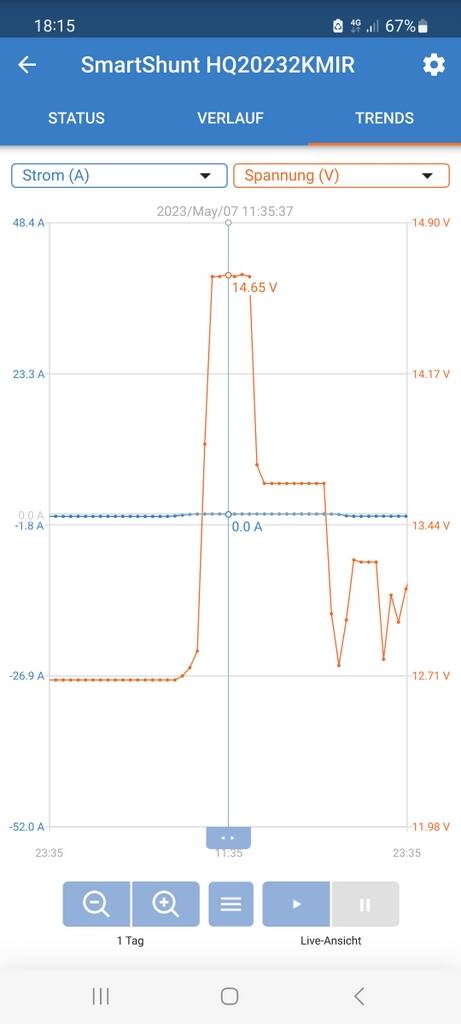

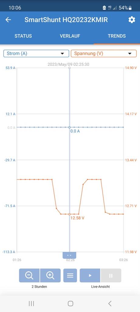

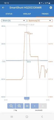

Hab dann weitergesucht und einen Fehler gefunden, einer der Solarregler hat eine Überspannung bis 14,65V und bringt wohl das MBS zum Abschalten.
kann das die Ursache meines Problemes sein?

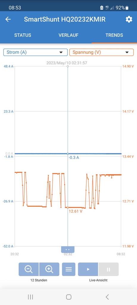

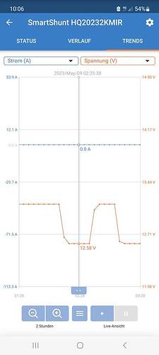

Kann mir da nur nicht erklären, warum das BMS auch Nachts nur im Ruhestrommodus (-0,5A) diese Spannungseinbrüche hat.
Screenshot von 2 Uhr Nachts

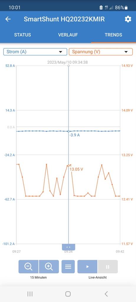

So - meine Fehlersuche ist erst einmal abgeschlosse,
Fazit.
Das BMS hat einen Fehler, vermutlich einen Wackelkontakt auf der Platine - wo ich nicht ran kann :frowning:

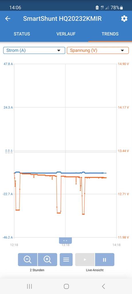

Die Spannungseinbrüche haben nichts mit der Entladeleistung zu tun, treten meistens sporadisch bei 0A Entladung , auch Nachts auf.
Konnte die Spannungseinbrüche auch durch klopfen am BMS-Gehäuse und am Wackel des Steckers auslösen.
Hab mir jetzt ein neues BMS bestellt, hoffe, dass die Anschlüsse 1:1 passen.
Werde nach erfolgtem Austausch noch einmal Berichten.
Danke und einen schönen Tag noch.
Es war das BMS, wohl ein Wackelkontakt durch die Erschütterungen im Wohnmobil, hab das BMS jetzt ausgewechselt und die Störungen (Spannungseinbrüche) sind Geschichte.
