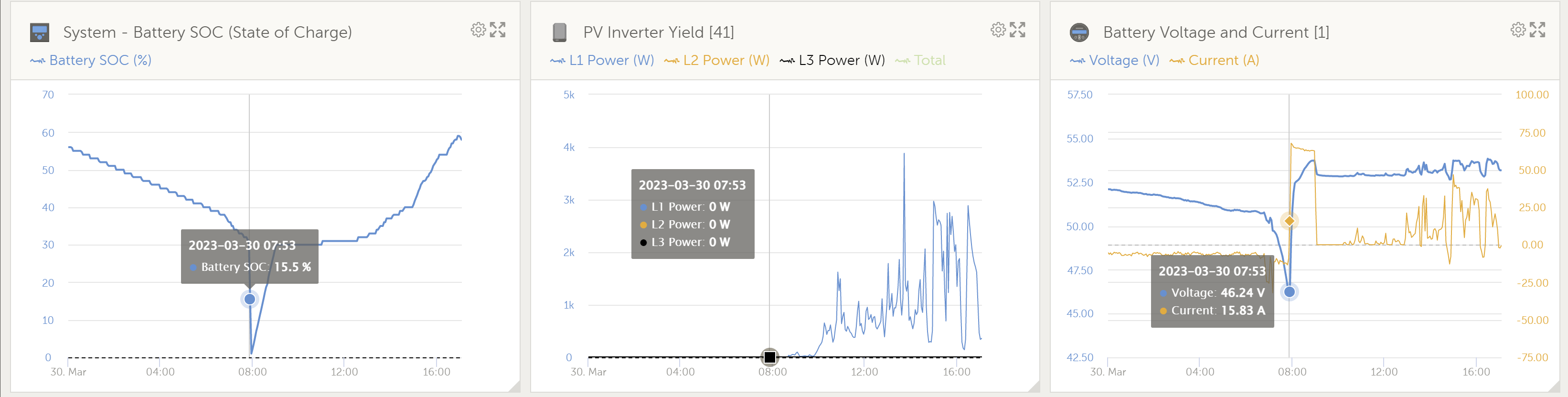

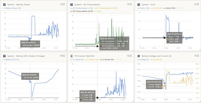

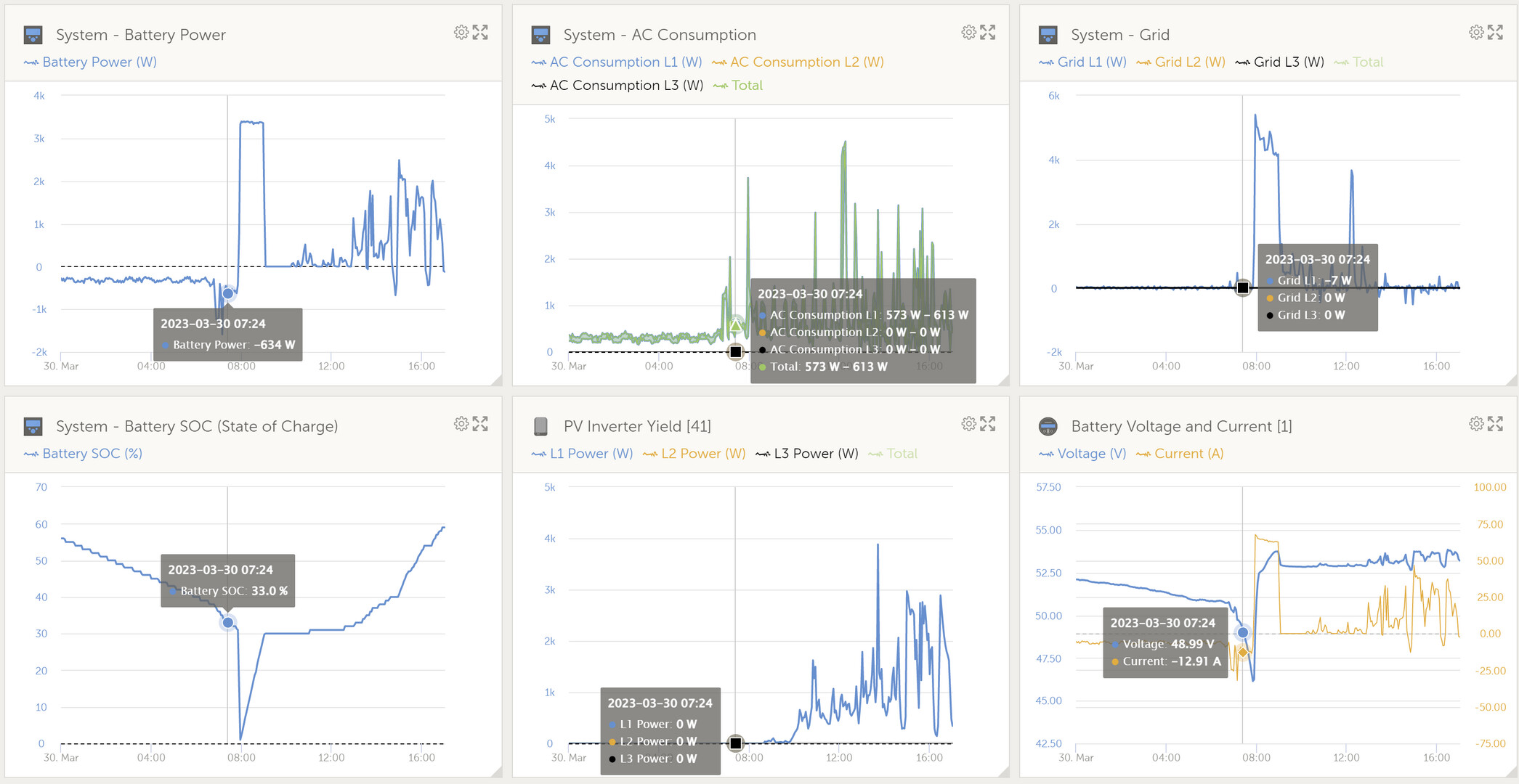

Ich hatte seit dem Januar zwei mal die Situation, dass mein Akku bei einem SOC von ~30% plötzlich in der Spannung eingebrochen ist. Dann war er innerhalb kürzester Zeit auf 0% und hat dann wieder auf 30% aus dem Netz nachgeladen (30% ist meine untere Grenze)
Ich frage mich warum... bei 30% war die pack voltage bei ~48V - zwei Tage zuvor war der Akku bei 100% und es werden laut Victron Portal 53,6V gemessen.
Das erscheint mir zu wenig. Irgendwie passt es auch nicht zu den Werten dich ich in der App gesehen hatte. Da waren die Zellen so zwischen 3,49 und 3,55V
Irgenwie passt das alles nicht so recht zusammen - hat jemand eine Idee dazu? Oder kann ich das BMS resetten? So, dass der SOC neu berechnet wird?
Die Daten werden über das Serialbattery plugin gezogen.
Und zumindest aktuell stimmen sowohl die Spannung am BMS gemessen sowie die aus dem Victron Portal überein.
Hier ist die Spannung eingebrochen:
Und hier hat der Victron den Akku nachgeladen, der SOC ist aber erst mal weiter gefallen:
