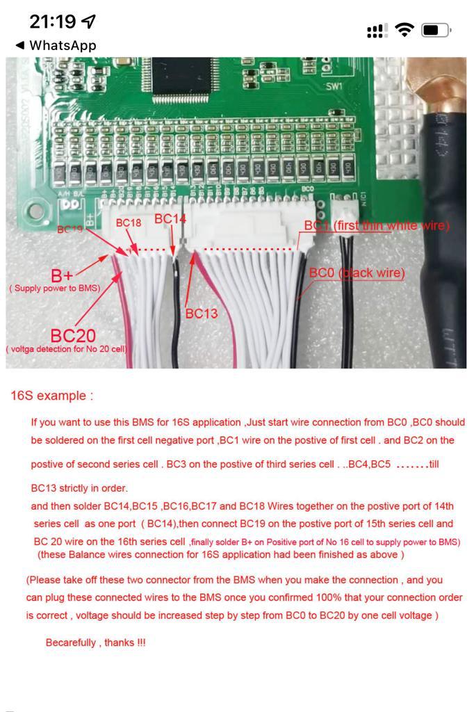

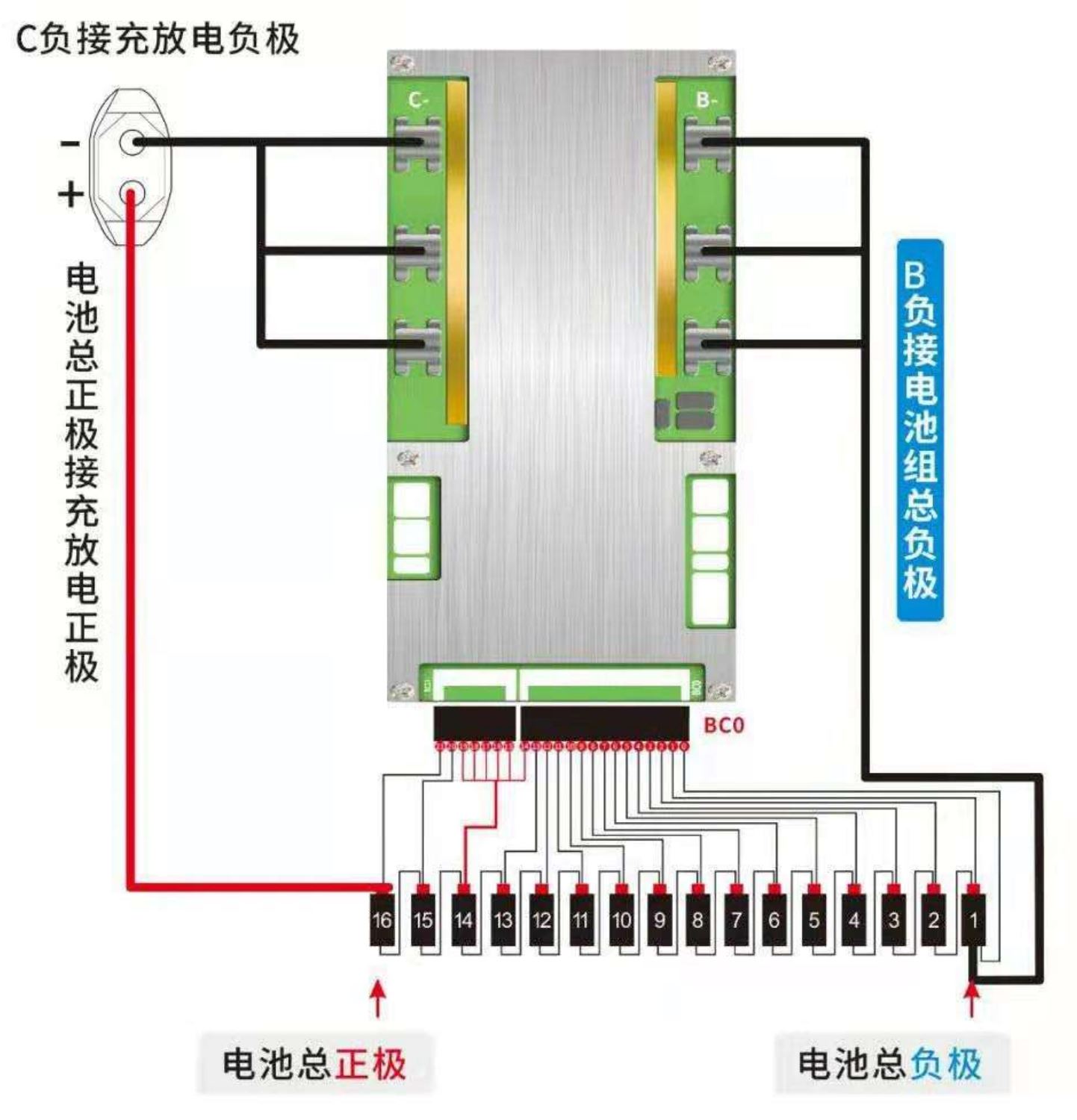

Ich bin gerade etwas unsicher, ob ich die Verkabelungsanleitung des JDB richtig verstehe (es handelt sich um dieses<- Link):
aus einem PDF habe ich diese Schaltung rauskopiert:
[Edit: Scheint auch nicht richtig zu sein]

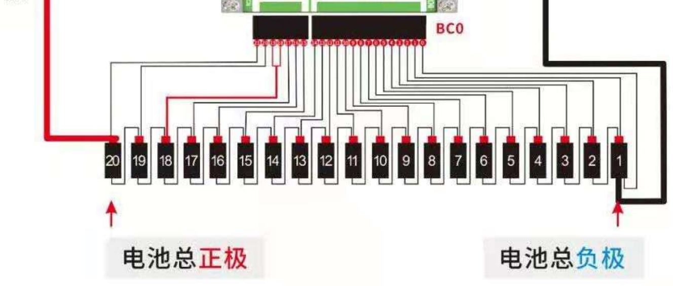

Wenn ich das richtig sehe, dann wird die Zelle 14 mit dem 14. Pin des ersten (grösseren) Stecker des BMS verbunden und dann noch zusätzlich mit den 5 ersten Pins des zweiten (kleineren) Steckers. Kann das richtig sein? Die 20s Konfiguration sieht so aus wie ich es dann erwarten würde:
