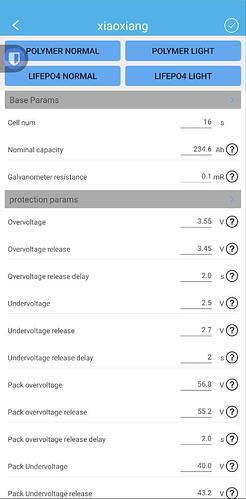

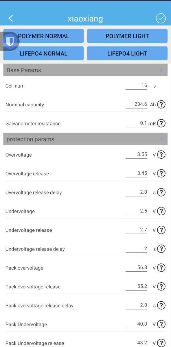

Nachdem ich das JDB verkabelt habe, habe ich im Charge Only Modus das Top Balancing angefangen.
Ich habe die Cell Overvoltage auf 3,6V eingestellt und konnte beobachten, dass eine Zelle dennoch bis über 3,65 gelaufen ist. Ich habe dann im Victron den ChargeModus deaktiviert und manuell im BMS den Charge Modus deaktiviert.
Letzteres hat aber irgendwie nicht funktioniert und es wurde etwas hektisch bei mir weshalbt ich nicht genau sagen kann, ob das BSM nun doch automatisch ausgeschatet hat oder nicht. Letztendlich war der Victron abgeschaltet und das BMS auch - aber so richtig sicher fühle ich mich dabei noch nicht. Evtl stelle ich die Overvoltage auf 3,55V runter und beobachte das System beim nächten Mal genauer.

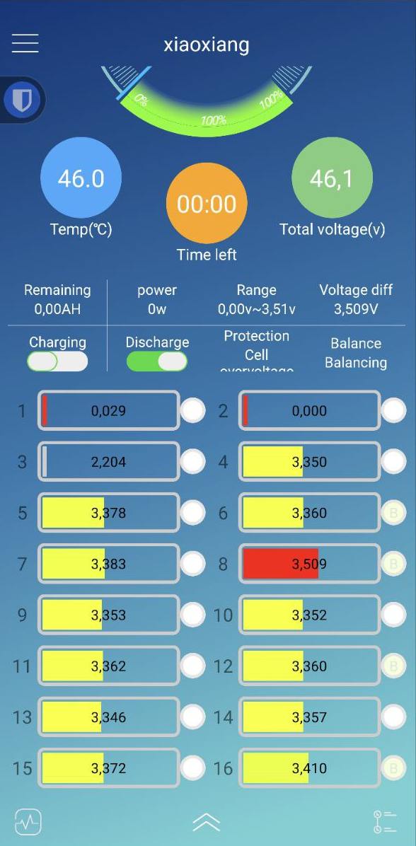

Nachdem der "Charge" Modus deaktviert wird - zeigt mir das BMS für drei Zellen keine korrekte Spannung mehr an... was könnte da los sein? Wenn ich den "charge" modus wieder einschalte - werden die Werte wieder korrekt angezeigt...

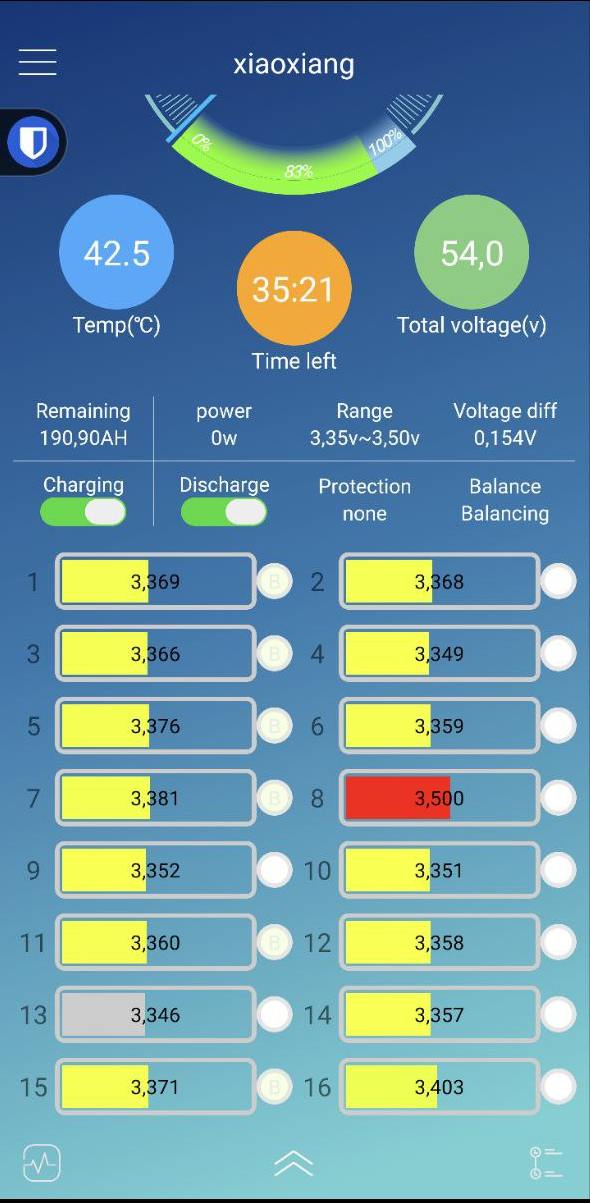

Nachdem der Charge Switch wieder auf ON stand:
