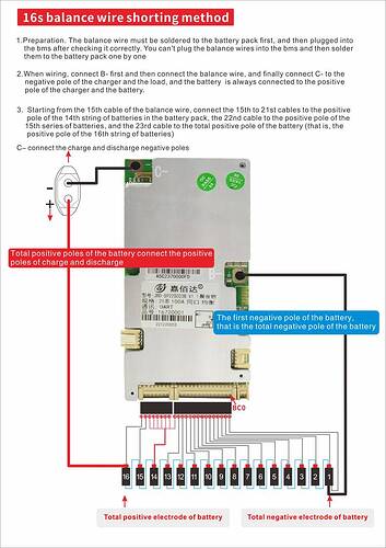

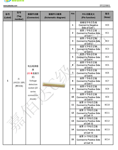

Hallo in die Runde,

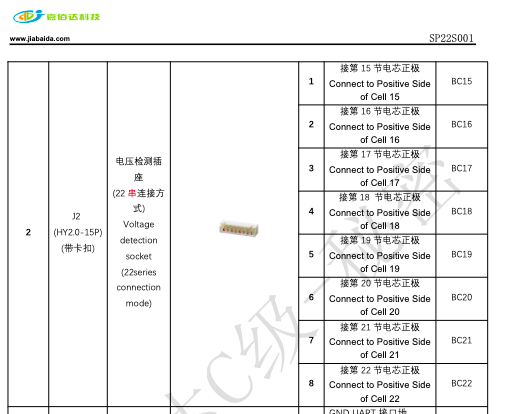

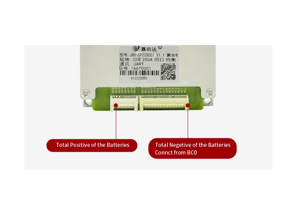

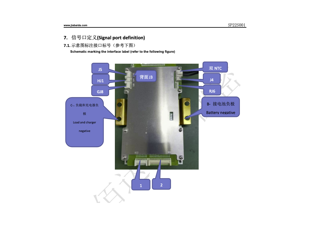

ich bin gerade fertig mit dem Top-balancing meiner Zellen und will mich an die Verkabelung des BMS machen. Leider kapiere ich die Englisch/Chinesische Anleitung nicht wirklich, deswege frage ich hier lieber nach, ehe ich was falsch mache und mir das BMS oder ein Akku hops geht.
Ich möchte also 16 Stück 280 Ah-LiFePos an das BMS anschließen. Das BMS ist aber flexibel für bis zu 22 Akkus. Bisher bin ich gewohnt, am Minus-Pol von BC0 eine schwarze Leitung anzuschließen und danach an jeden Plus-Pol die aufeinanderfolgenden weißen Leitungen. Bis auf den letzten Akku, der kriegt am Plus-Pol die eine rote Leitung.
Jetzt habe ich aber 2 Kabelbäumchen:
  • 1 schwarz + 13 weiß + 1 rot
  • 1 schwarz + 4 weiß + 1 rot

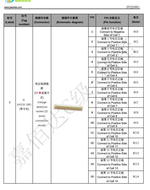

Laut Bedienungsanleitung (s. Photo) würde ich jetzt so verkabeln:
Was mir dabei Bauchweh macht, ist, dass dann eine rote und eine schwarze Leitung mitten dran an Akku 13 und 14 kommen, und am letzten Akku 16 dann eine weiße.
In einer anderen Anleitung für JBD habe ich nämlich gefunden, dass die erste schwarze (wie üblich) an den Minus.Pol von BC0 kommt, aber das letzte rote Kabel an den Plus-Pol des letzten Akkus kommen soll.
Das würde dann bedeuten, ich müsste wie folgt verbinden:
Ich wäre froh, einer der vielen Durchblicker hier könnte mir den richtigen Rat geben.

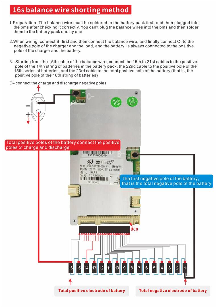

OK, nun bin ich wohl doch fündig geworden. Auf der Seite https://jiabaidabms.com/pages/download-files gibt es tatsächlich eine Bildersammlung aller möglichen Balancer-Kombinationen. Die für mich wohl richtige für ein 16s-System ist die hier:
Damit kann man wohl den Thread schließen. Es sei denn, jemand meint, es sei dennoch falsch... es gibt ja hier zu jedem Thema mindestens 2 konträre Meinungen {green}:sweaty:
