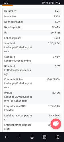

Ich habe eine frage zu den Feineinstellung des JBD bms.
Ich habe ein 16S Eve 304Ah Batterie Pack gebaut.
Jetzt möchte ich gerne die Feineinstellung des Bms machen da es falsche SOC werte anzeigt.
80% ist bei 3.340 eingestellt. 20% ist bei 3.250V eingestellt was ich glaube nicht richtig ist.
Oder?
Die Ladeschlussspannung liegt ja bei 3.65V und die emtladespannung bei 2.5V.
Deswegen würde ich gerne das bms so einstellen das es zumindest einigermaßen passt.

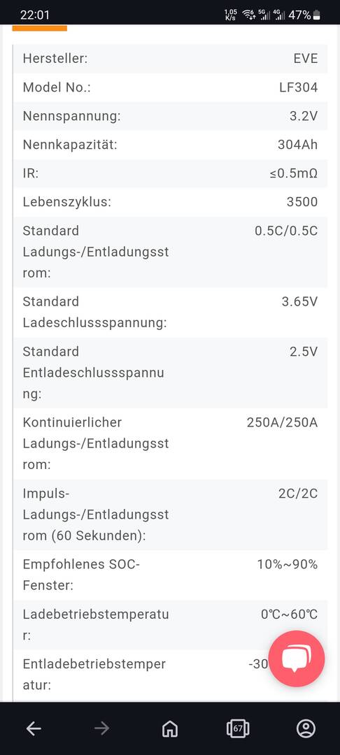

Hier habe ich ein Screenshot von den werten falls das hilft zu beurteilen.
Über tips zir Einstellungen wäre ich sehr dankbar.

Ich wollte auch die spannung einstellen.
Die frage die sich mir stellt welche spannung ich bei 20% 40% 60% und 80% einstelle.
Voll geladen habe ich bei 3.45V
80% bei 3.32V
60% bei 3.27V
40% bei 3.25V
20% bei 3.2V
Oder sollte ich etwas runtergehen?
