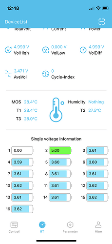

Hallo Zusammen,
zu meinem Akkupack:

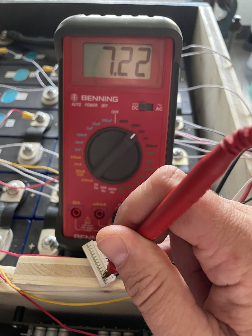

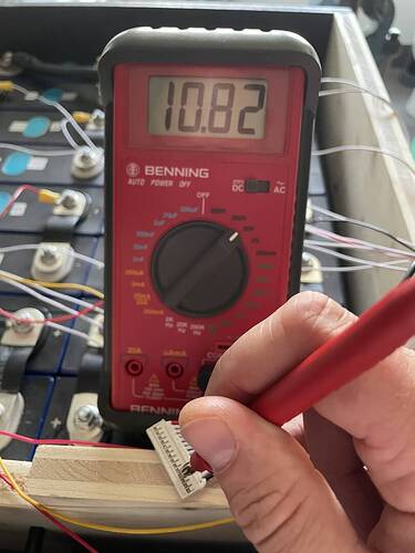

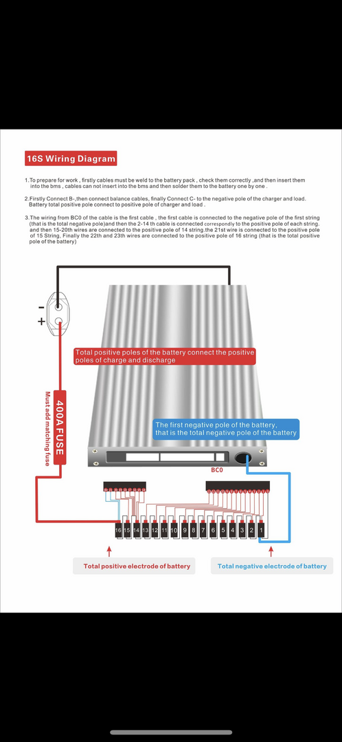

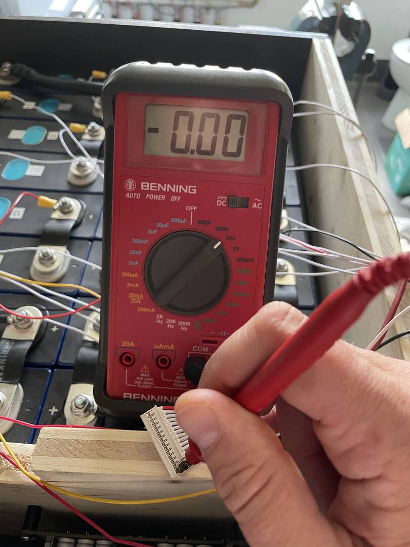

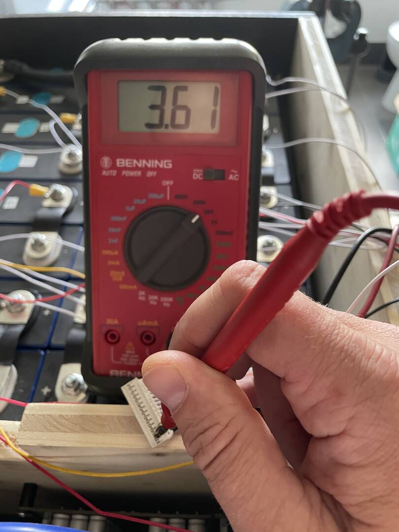

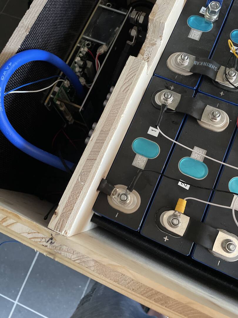

Ich will einen Akku mit 16 Eve 160ah und einem JBDAP21S002 zusammenbauen. Der Akku ist noch autark und nicht mit dem ESS verbunden. Ich habe die Verdrahtung nach dem Plan vom Hersteller gebaut. Mehrfach kontrolliert und konnte keinen Fehler feststellen. Hoffentlich findet einer von euch meinen Fehler :).
zu meinem Problem:
ich habe das BMS Inbetriebgenommen und eine Verbindung per Bluetooth hergestellt. Bei der Inbetriebnahme hatte das BMS schon mehrfach laut gepippt. (Wahrscheinlich wegen der Fehlmessung/Falsch Verdrahtung an Zelle 1 und 2). In der App zeigt mir die Zelle 1 0.000V und Zelle 2 5.000V (max Wert?/ soll bestimmt 7.2V sein). Die restlichen Zellen sind alle ok. Das Multiplus zeigt mir an allen Zellen 3.6V an. Selbst am Stecker des BMS sind plausible Werte…
Ich weiß es nicht mehr weiter…
Hat jemand eine Ratschlag für mich?
Danke und Gruß
Artur
Massedraht nicht angeschlossen
Es muss ein dicker und ein dünner Draht an Masse.
Zeig Mal Plan der Verdrahtung.
danke für die schnelle Rückmeldung.
Ich habe das BMS zerlegt und gesehen, dass zwei SMD Widerstände defekt sind. Ein neues BMS ist unterwegs.
