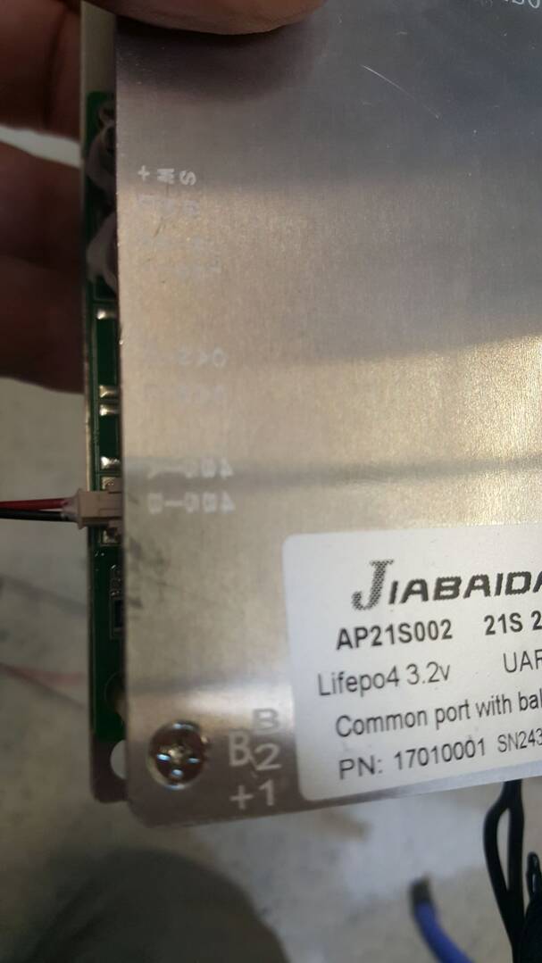

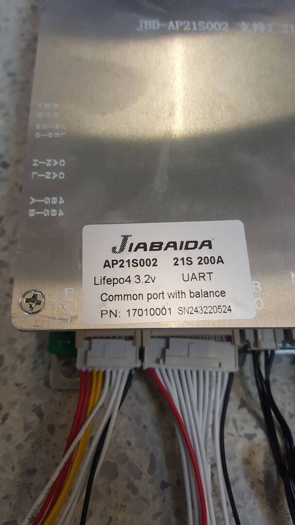

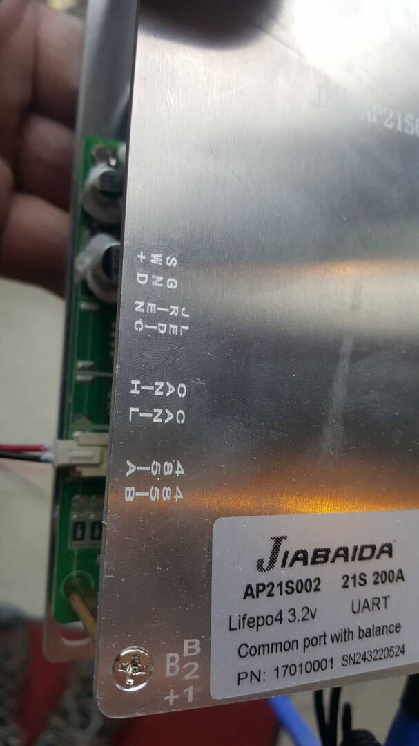

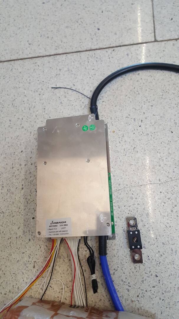

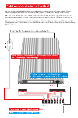

Hallo - ich bitte freundlich um Verkabelhilfe, da ich denke ich habe mich wohl "etwas übernommen".
Es geht um das Verkabeln eines JBD AP21S002 mit integriertem Bluetooth an 8 St. LiFePo4 `s.
Irgendwie habe ich zu viele Leitungen und weiß nicht weiter. Das JBD Datenblatt verstehe ich schlichtweg nicht.
Wo muß was angeschlossen werden?
Anbei einige Fotos.
Kabelset-1:
2x rot
2x gelb
4x weiß
1x schwarz
Kabelset-2
1x rot
12x weiß
1x schwarz
Kabelset-3
1x rot
1x schwarz
Welche Leitung gehört wohin?

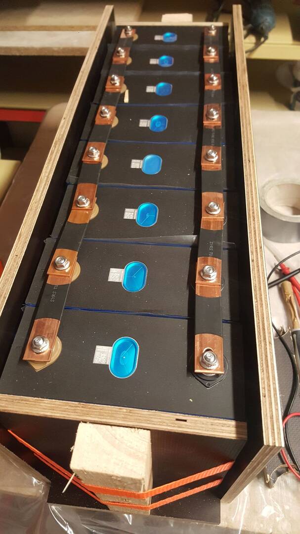

Ich möchte 8x LiFePo4 3,2 V 280 Ah damit balancen. Kann mir bitte jemand
weiter helfen?
Die Akkus (Bild) haben noch die "Ladekonfiguration"
Vielen Dank und Gruß, Mario

Hallo Hendrik, ja, die habe ich. Ich bin nicht sicher:
1.) welches Kabel-set ich nehmen soll - für die Verbindung JBD zur Batterie (9 Leitungen // 14 Leitungen)
2.) Was ist mit dem jeweils anderen Kabel-Set bzw. mit den "übrigen" Leitungen?
3.) Wozu benötige ich KabelSet 3?
Vielen Dank Dir.

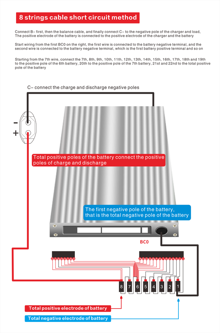

Hier gibt es ein Dokument mit Anschluss-Tabelle auf S14
womomario
(WoMoMario)
21. Dezember 2022 um 21:12
5
Dank an Messtechniker und Lueschi, damit komme ich erstmal weiter - mal sehen ob ich es richtig verstanden habe.
Ich benutze also nur Kabelset 2 (14 Leitungen)
Schwarz geht an Minus der 1ten Zelle
1te Weiß an Positiv der 1ten Zelle
2te Weiß an Positiv der 2ten Zelle
3te Weiß an Positiv der 3ten Zelle
usw.
Bleiben also 5 Leitungen übrig - weil ich ja nur 8 Zellen habe.
Wohin gehört die rote Leitung aus Kabelset 2?
Kabelset-1 wird nicht benutzt, muß dennoch angeklemmt werden?
Kabelset-3 benötige ich nicht, richtig? (ich möcht Bluetooth nutzen)
Danke für Eure Hilfe (ich sagte ja daß ich mich etwas übernommen habe, sorry)

Also, wenn du auch das 21 s BMS hast, welches der OP benutzte, dann wird das nix. Das ist für 21 Zellen in Reihe.
Wenn nicht, Typ und Bild des BMS bitte. Auch das Typenschild.
womomario
(WoMoMario)
26. Februar 2024 um 20:26
10
Hallo Carolus, nun bin ich mal komplett verwirrt.
Wie ist das JBD AP21S002 an zu schließen?
So wie "lueschi" ? (so hab ich es verkabelt)
oder wie der Link von Messtechniker ?
Wo müssen die ganzen Leitungen hin? (Erklärung wenn möglich für Dummies)
Bilder s. Eingangstread
