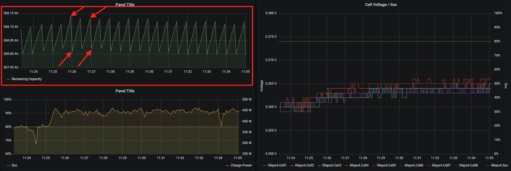

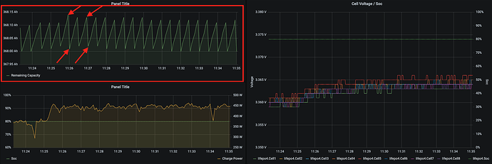

ich habe in meinem System ein JBD AP20S006 BMS welches sich immer bei 80% Soc beim Ah "zählen" verrechnet. Um genau zu sein er zählt ab 80% immer nur noch 120mAh nach oben und setzt dann wieder den Ausgangswert von 80% zurück. Dies macht er solang bis 100% erreicht sind (Spannungstechnisch), dann setzt er die vollen Ah. Und zählt beim Entladen korrekt herunter. Beim nächste Ladevorgang entsteht das selbe Problem wieder bei 80%.
Hat jemand schon einmal ähnliche Erfahrungen gemacht?

Beim Betrachten des/der JBDtools wunderte ich mich über die Einträge Zellspannung zu SOC.
Hast du bereits die im Datenblatt genannten Prozedur durchlaufen? Und ist die SOC Berechnung trotzdem fehlerhaft?
Basieren die Berechnungen deines SOC evtl weiterhin auf den Zellspannungen und erklärt das die Anomalie?

Es klingt gut, dass es die Kapazität mittels Integration des Stroms über die Zeit ermittelt. Die Methode ist aber immer mit Fehler behaftet. Andere BMS setzen ab einem bestimmten Spannungslevel den SOC auf 100%. Tut es das auch? Hoffentich nicht auch im Betrieb erst bei Erreichen von POVP...
Nach der Beschreibung muss sich das BMS den Zustand "SOC wurde gemessen" merken. Tut es das dauerhaft, auch wenn es vom Strom getrennt wurde?
Oder muss man es nach Abklemmen der Batterie neu anlernen?
Kann man den Zustand auslesen?
