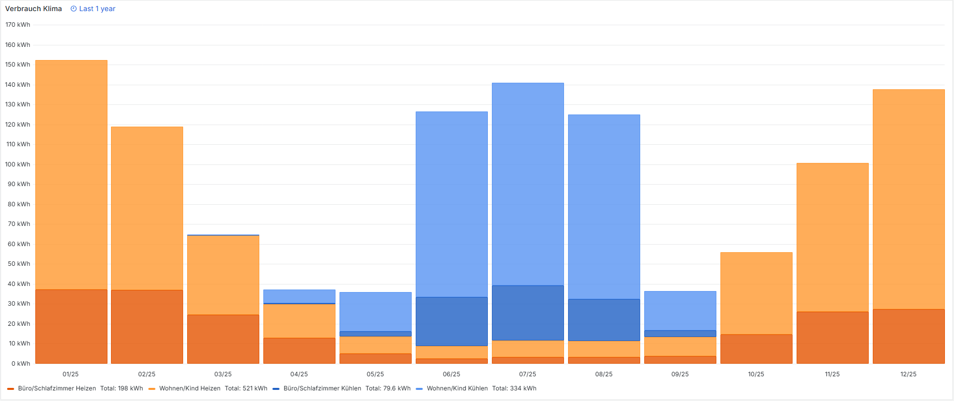

Jahresverbrauch Klima (incl. Standby-Verbrauch):
719 kWh fürs Heizen
414 kWh fürs Kühlen

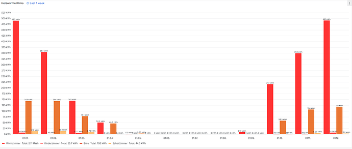

Daraus resultiert (nach interpoliertem COP) Wärme i.H.v.
2.110 kWh fürs Wohnzimmer
700 kWh fürs Büro
44,3 kWh fürs Schlafzimmer und
24,7 kWh fürs Kinderzimmer,
was einer JAZ von ziemlich genau 4 entspricht. Da sich die genaue Wärmemenge nicht bestimmen lässt, ist dieser Wert mit Vorsicht zu genießen.

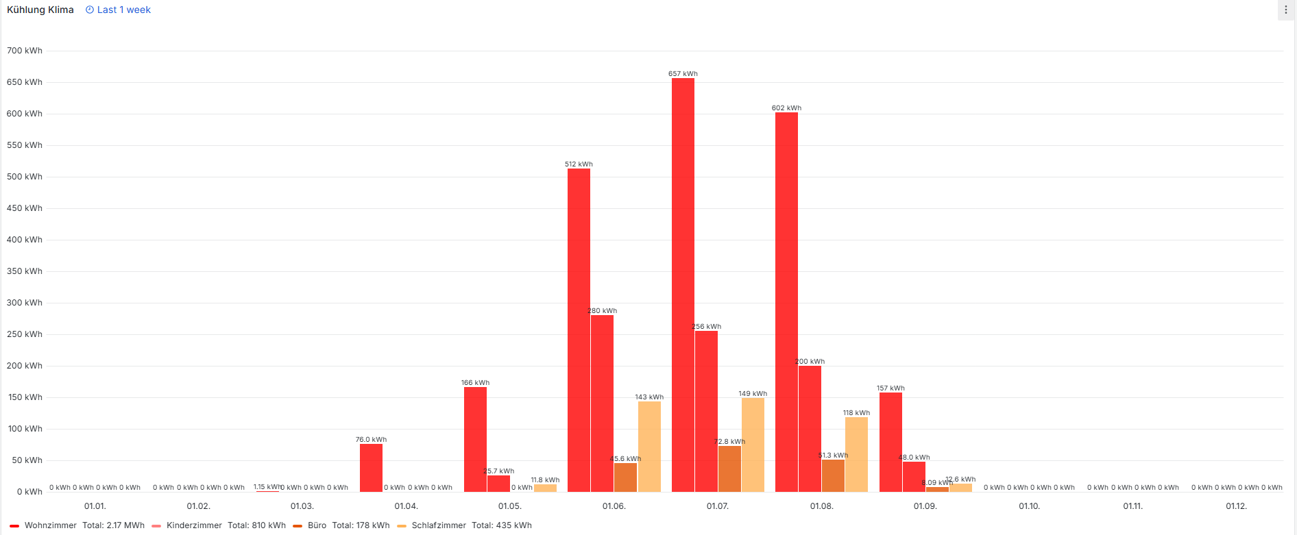

Kühlleistung (nach interpoliertem COP) i.H.v.
2.170 kWh fürs Wohnzimmer
810 kWh fürs Kinderzimmer
435 kWh fürs Schlafzimmer
178 kWh fürs Büro
Das entspricht einer JAZ von 8,7. Erscheint mir zwar unrealistisch, aber bessere Werte habe ich nicht.

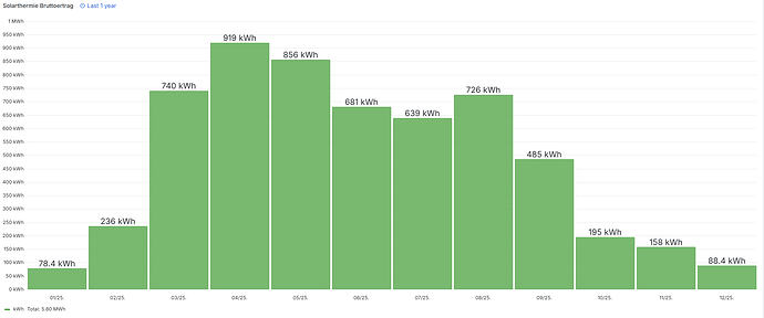

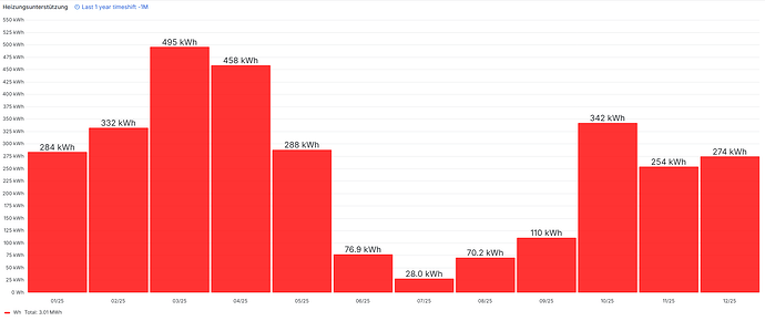

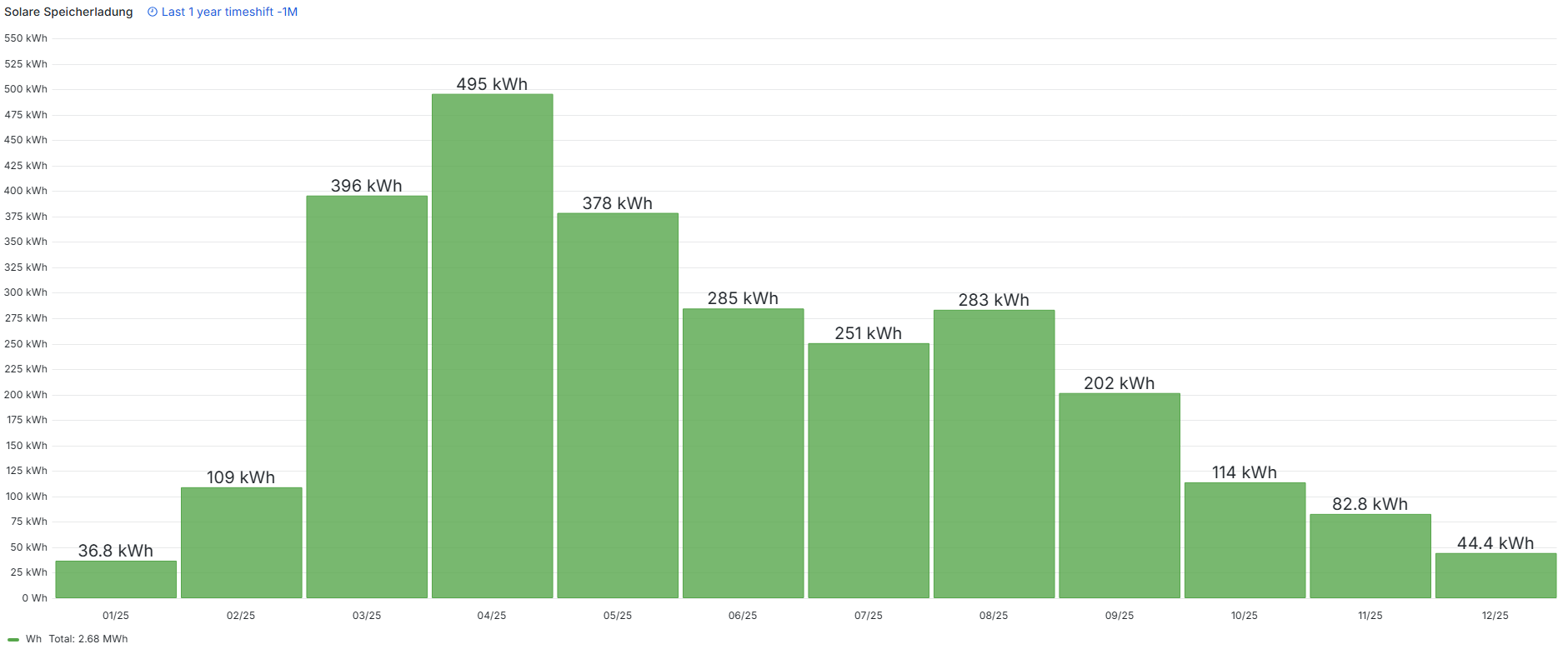

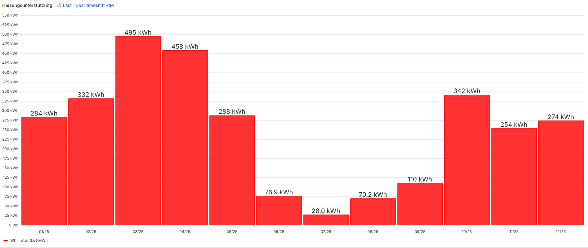

Mittlerweile scheinen meine ST- und Heizungsdaten auch einigermaßen stimmig zu sein. Der ST-Ertrag lag bei ca. 5.800 kWh.
Davon sind 2.680 kWh in den Speicher geflossen.
3.010 kWh wurden direkt und aus dem Speicher für die Heizungsunterstützung verwendet (darin enthalten auch fossiles Nachladen des Speichers)

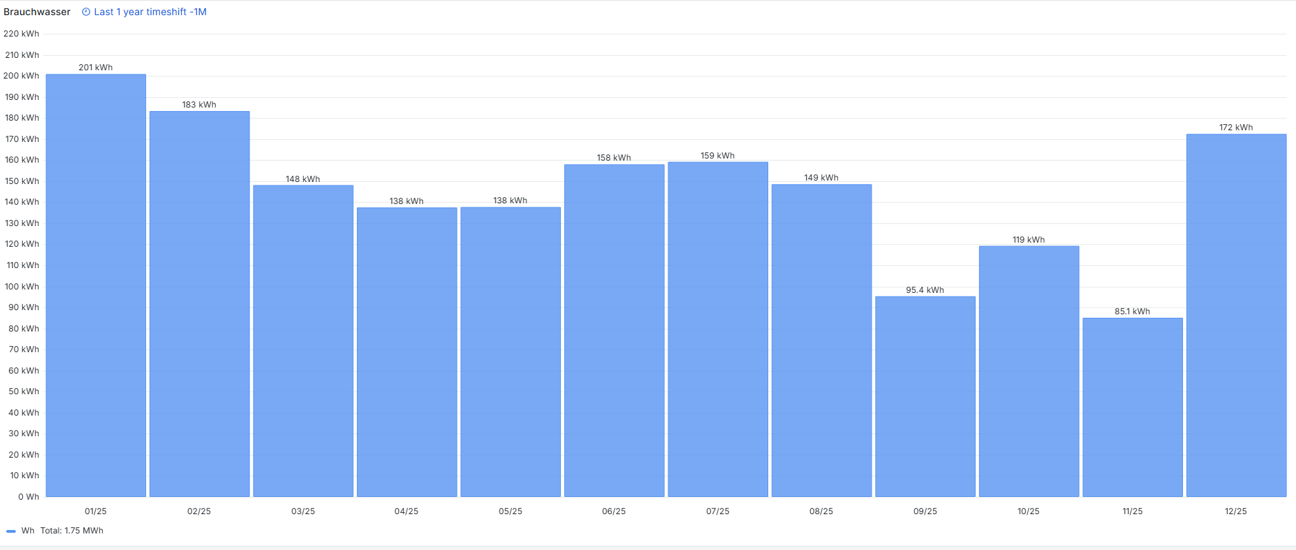

1.750 kWh gingen in die WW-Erzeugung (fossil und solar gemischt)

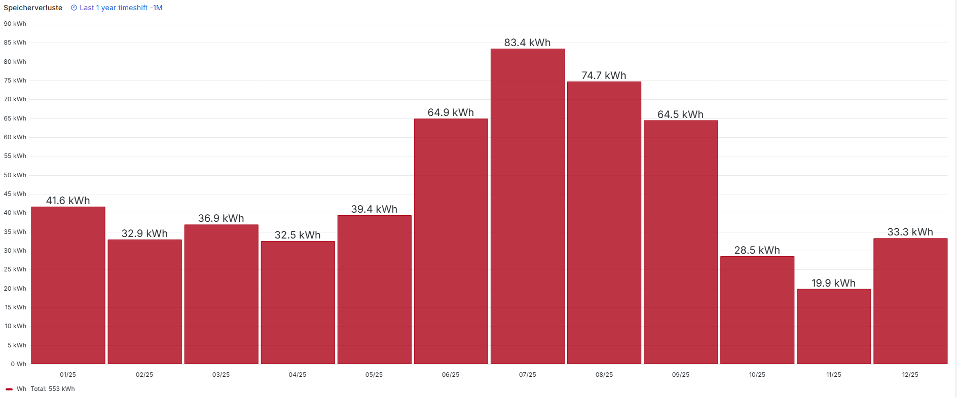

Die Speicherverluste summieren sich auf 522 kWh
