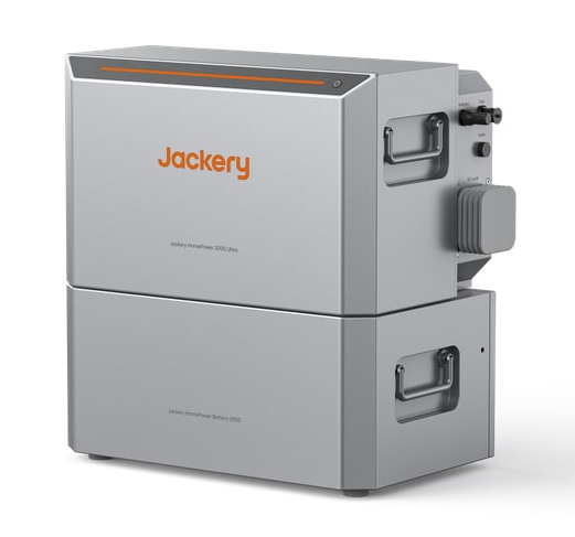

ich möchte für ein Haus ein Balkonkraftwerk mit Speicher zulegen und bin gerade auf der Suche nach dem besten System. Aktuell favorisiere ich den Jackery HomePower 2000 Ultra, weil er soviel kann und die Preis/Leistung passt.
  • mit einem Zusatzakku ca. 4kWh Speicher -> Kosten 1430 €
  • 2x MPPT-Eingänge mit jeweils 1000W
  • 1x Offgrid Steckdose für zusätzlich nochmal 800W AC Einspeisung über separaten WR
  • insgesamt also maximal 2800W Modulleistung (2000W DC, 800W AC)
  • 800-1500W EInspeiseleistung ins AC Netz
  • 1500W AC Steckdose Ausgang (Notstrom) wenn darüber nicht eingespeist wird
  • Heizung integriert -> bis -20°C Betrieb möglich
  • AC Laden möglich -> Laden im Winter auf Min SOC (Schutz vor Tiefenentladung)
  • dyn. Stromtarife möglich (Laden wenn günstig, Entladen wenn teuer)
  • Brandschutzpatrone integriert

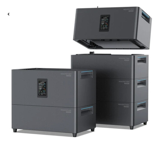

Mein zweiter Speicher den ich im Blick habe wäre der Marstek Jupiter C Plus mit einem Zusatzspeicher. Auch dieser macht einen sehr guten Eindruck und hat eine sehr gute P/L.
  • mit einem Zusatzakku ca. 5kWh Speicher -> Kosten 1149 €
  • 4x MPPT-Eingänge mit jeweils 600W
  • insgesamt also maximal 2400W Modulleistung (2400W DC)
  • 800W Einspeiseleistung ins AC Netz
  • sehr schönes Display auf dem Gerät das alle Daten anzeigt

Also ich hab den Jupiter C Plus jetzt seit paar Wochen im Einsatz. Am Anfang war es schrecklich, das Gerät hat von Anfang an nicht funktioniert, wegen Firmware Bug. Nach zig Updates und 2 Wochen später hat es dann irgendwann auf einmal funktioniert. Seit dem läuft er eigentlich sehr zuverlässig und macht was er soll, bis auf vor paar Tagen da hatte er mitten in der Nacht für 7 Stunden einen Aussetzer wo er nix ins Netz eingespeist hat. Werde das weiter beobachten ob es öfter auftritt. Ansonsten macht er aber was er soll und deckt ziemlich gut den Hausverbrauch ab. Es kommen aktuell nur noch max. 1,5kWh auf, die entstehen weil Mittags gekocht wird und die Last >800W natürlich nicht gedeckt werden kann.
Cool Danke für das Update! Das macht Mut dass es besser wird :slightly_smiling_face: vermisst du die Notstromsteckdose? Also gibt es den Fall, dass der Akku voll ist und du 800w einspeist?
Notstrom vermisse ich nicht. Ist zwar nice to have, aber so selten wie in DE mal ein Stromausfall vorkommt braucht man das nicht wirklich. Bei der P/L muss man dann auch irgendwann mal Abstriche machen, ich finde aber das wichtigste ist das wesentlich was man eigentlich möchte macht er gut, über PV Laden und die Grundlast decken und den Rest in Akku und nachts auch die Grundlast decken.
Wenn er das so über die Jahre weiterhin macht bin ich zufrieden mit dem Teil.
