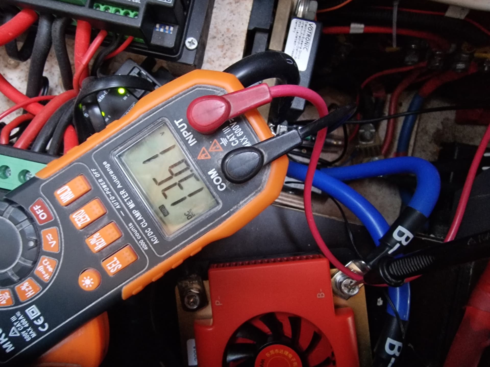

Messe ich den Akku an den Polen habe ich 13,6v
Plus Pol und am blauen B- Kabel 13,6v
Plus Pol und am schwarzen P- Kabel habe ich 8,7 Volt.
Wieder direkt Plus und Minus Pol am Akku kommt 13,6v
Also BMS wieder umgebaut gegen das alte.
Genau das gleiche
Plus und Blau B- ist 13,6v
Plus und P- 8,7v

Messe ich am Pluspol Batterie und P- vom BMS zum Shunt, zeigt er mir 8,7 Volt an.

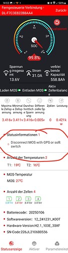

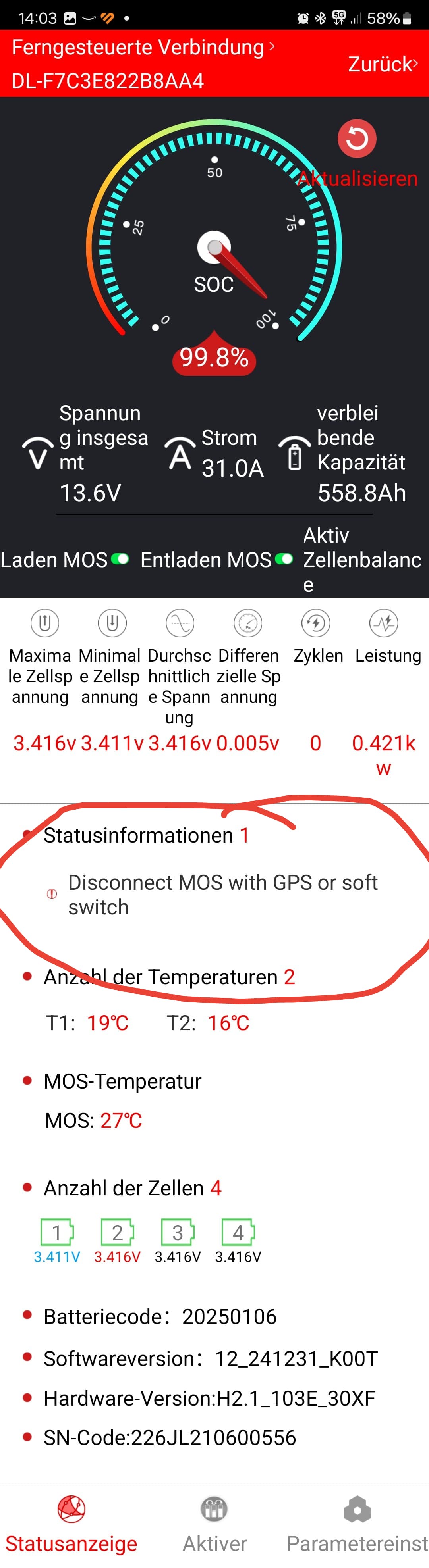

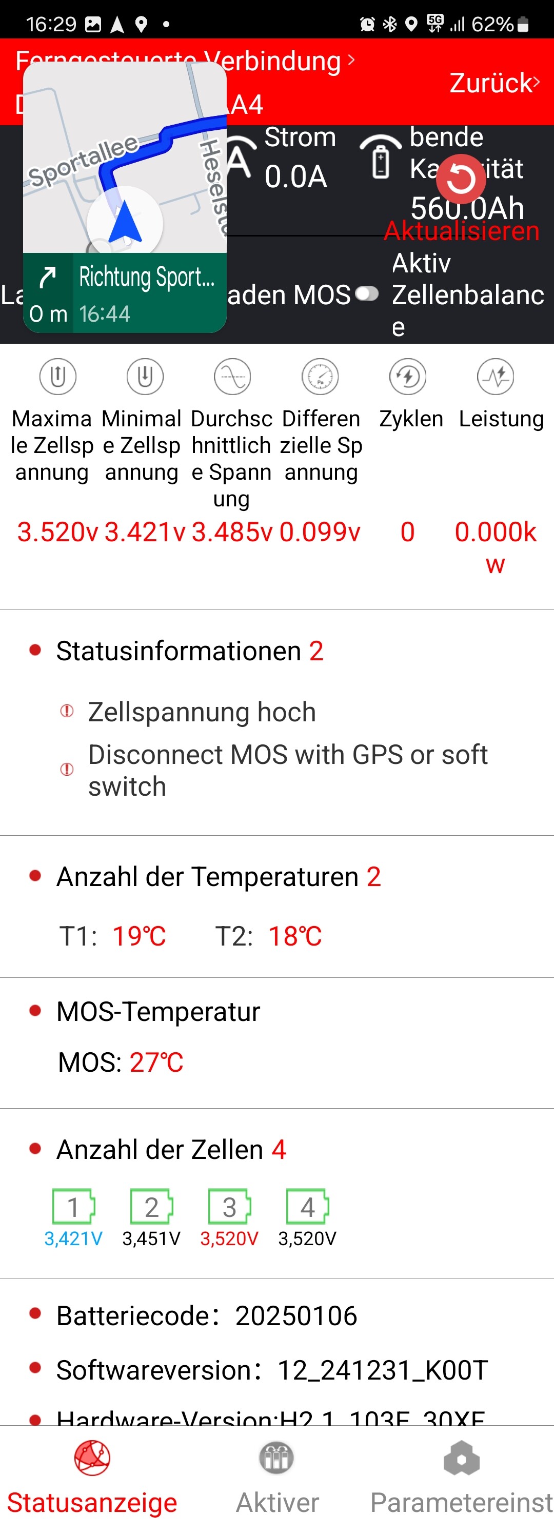

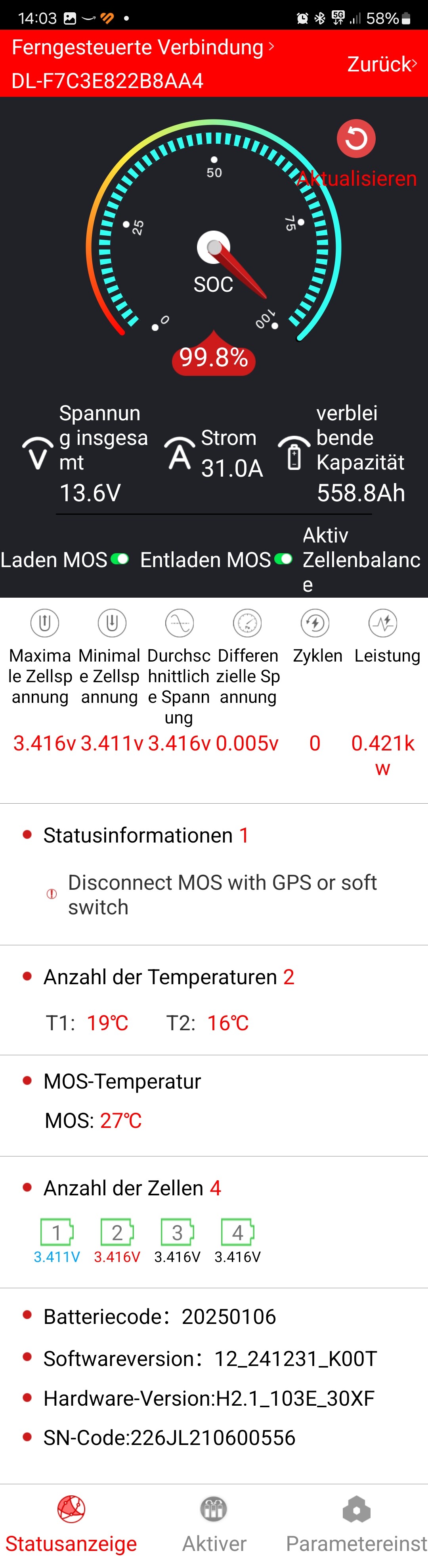

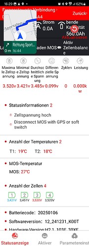

Was sagt die App zu der Spannung der einzelnen zellen ?
Du hast das bms selbst ausgeschaltet.
Spannungen sind ok, temperatur auch.
Diese Disconnect Meldung steht da von Anfang an.
Ich habe keine Option gefunden, diese zu ändern
Oben steht aber : Ferngesteuerte Verbindung. ??
Versuche mal aus- und wiedereinzuschalten.

Wie ich diese Disconnected Meldung Einschalten bzw. eliminieren kann, das weiß ich nicht.
Wenn es jemand weiß wäre ich für einen Hinweis dankbar
