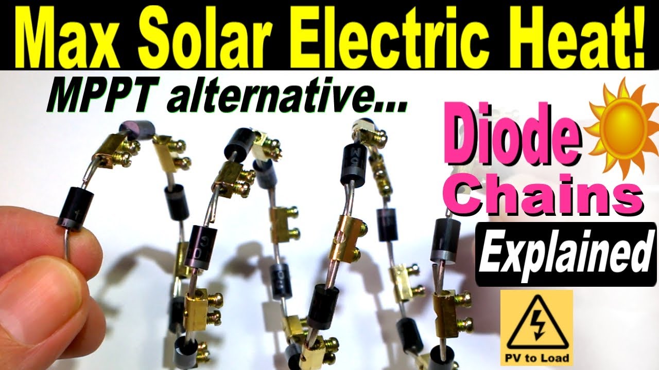

Ne nette low cost Bastellösung, die ich mal just for fun ausprobieren will, sind Dioden als Heizkörper, direkt verbunden mit einem PV Modul. Die Dioden hab ich schon im Keller liegen, zwei alte Module bei einem Nachbarn/Laufkollegen, der nicht dazu kommt, da mal was mit zu machen … Da könnte man in Deinem Fall einfach ein/ein paar gebrauchte Module aus Kleinanzeigen in den Garten legen/ne einfach Befestigung basteln und die Dioden in einen Eimer Sand im Wohnmobil versenken.
Wäre ne Insel getrennt von Deinem Hausnetz und damit keine Anmeldung etc. nötig.
