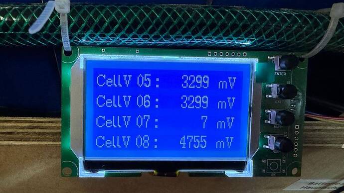

Ist das Seplos defekt? Kanal 7 ohne Spannung, Kanal 8 1,5fach
Hallo Leute,
Seplos BMS 200 A 10E
habe heute mein zweites Seplos in den Schrank gebaut, jedoch muss ich feststellen, dass ein Kontakt nichts anzeigt und Kontakt 8 Faktor 1,5, siehe Abbildung. Einen Kabelfehler kann ich ausschließen, habe die Kontakte am Stecker reihenweise durchgemessen, ebenso der Balancer zeigt die korrekten Werte an.
Hat das schon jemand gehabt, ist diese Problematik bekannt. Vielleicht ein bekannter (Kabel-) Fehler.
Siehe Abbildung.
Freue mich über Anregungen und Ideen.

Miss doch einfach die beiden EinzelSpannungen mit dem Multimeter.
Sind die anders, muss es das Kabel des Mittelanschluss sein.
Außer es ist wirklich das BMS.....

Danke, ja, das habe ich schon gemacht. Habe die Klemme einzeln durchgemessen, der gleichzeitig angeschlossene Neey Balancer zeigt perfekte Werte

ich habe das gleiche Problem bei meinem EEL Gehäuse mit dem Seplos BMS. bekomme eine neue Platine. Vermutlich sind die BMS Kabel nicht sauber verlötet.
Ich hatte diese Probleme auch schon mal nach 1 Jahr Betrieb auf einmal Über- und Unterspannung Alarm, Lösung: War eine nicht sauber gecrimpte Leitung welche an den Pol der Akkus ging, Neu Crimpen und alles läuft wieder sauber.
Heute du stelle gefunden und gelötet. An der Steckerleiste fehlte von Werk aus an einem Pin die Lötung. Nun geht’s
