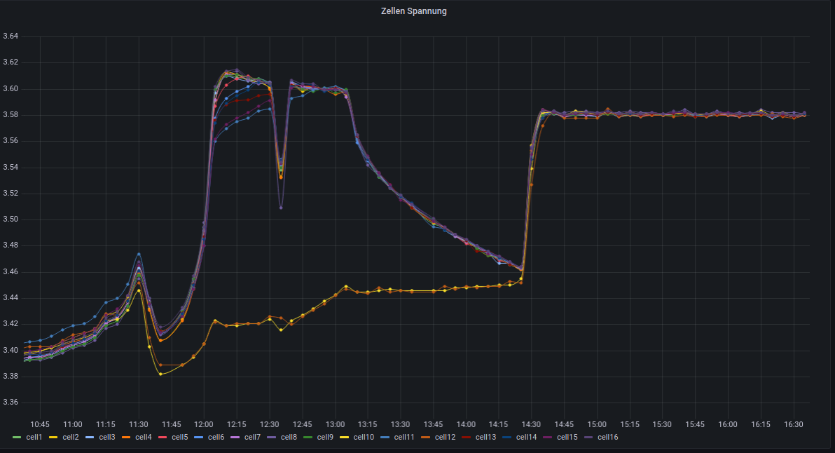

Ist das normal ?
Im Anhang die Spannungsverläufe meines Akkus.
Bei ersten mal scheren zwei Zellen aus den Spannungsverläufen aus. Bei nachladen ist alles schön.
Ist das normal ? Die Spannungsverhalten sind täglich ähnlich
Herzlichen Glückwunsch, Topbalancing in 3 Stunden, ohne einen Plan davon zu haben ist besser als normal.
aber so eine zelle dabei zu haben, die in einem tag so wegläuft, ist schlechter als normal....
Es sind immerhin nur 2 Zellen, die eine höhere Kapazität haben als der Rest, wenn man davon ausgeht das alle Widerstände ok sind und nicht zu früh Ladung umgeschafelt wird. Aber dazu gibt es ja genügend Threads hier.
