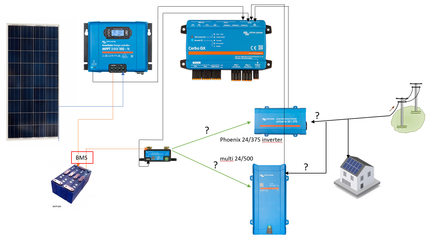

Guten Tag,
ich würde gerne das hier realisieren.
Ziel
ca. 200 Watt Grundlast decken
220V Netzparallel
Tag und Nacht
Prio1 Akku laden
Prio2 Wechselrichter Einspeisung
Welcher der Wechselrichter/Inverter wäre der Richtige?
Danke
Jens

Machbar ist viel. aber für 200W brauchst du die kleinsten Victron geräte naja und da wird es dann Teuer.
Wenn du "nur so a bisal" was machen möchtest -> Balkonkraftwerk Kaufen, aufstellen, anstecken und gut ist es
