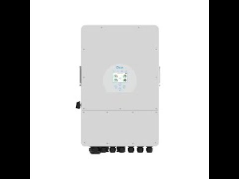

Ist das der neue SUN-12k-SG05LP3? Kenn den jemand
Der Deye zeigt auf dem Display eben nicht die Realität. Laasa hat mit externen Messgeräten nachgemessen.
Laasa hat auch eine den realen Verbrauch bei unterschiedlichen Lasten dokumentiert.
ich habe Batteriespannung und extern gemessenen Strom multipliziert und da es Gleichstrom ist geht das sogar ohne Physik-Diplom. Aber dein Fanatismus ist schon beeindruckend, aber Nomen est omen.
Du brauchst doch nor bei der Wahrheit bleiben, dann ist doch alles ok.
Selbst MrMinning zeigt im Video schon 98 Watt wenn der Deye vom Netz getrennt ist und keine Verbraucher dran sind.
Guckst du hier ab Minute 7.55
Das ist doch der Wert, der @auric genannt hat. ~97W
Dann passt es doch. Am besten wir atmen mal alle wieder tief durch :slight_smile:
